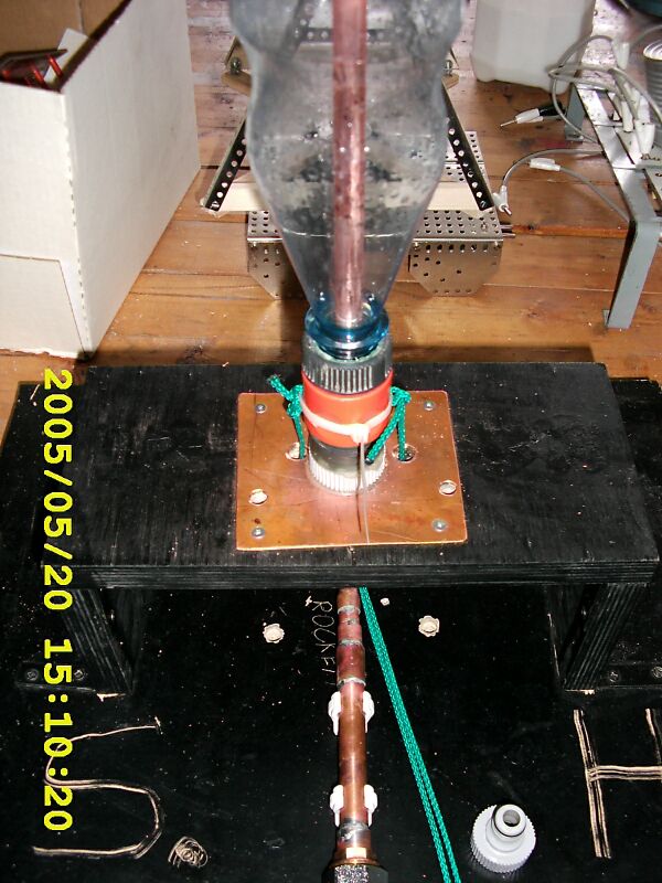

Hallo erstmal,
ich war ja nun lange nicht mehr online.
Am Dienstag und Mittwoch habe ich mit meinem technik Lehrer meine Rampe aufpoliert.
Oben ist jetzt eine Kupferplatte in deren Mitte ein Kupferrohr gelötet wurde und unten kann man wahlweise dierekt ein Autoventiel anstöpseln und pumpen oder ein Gardenasück draufsetzen und einen Schlauch anschliessen.

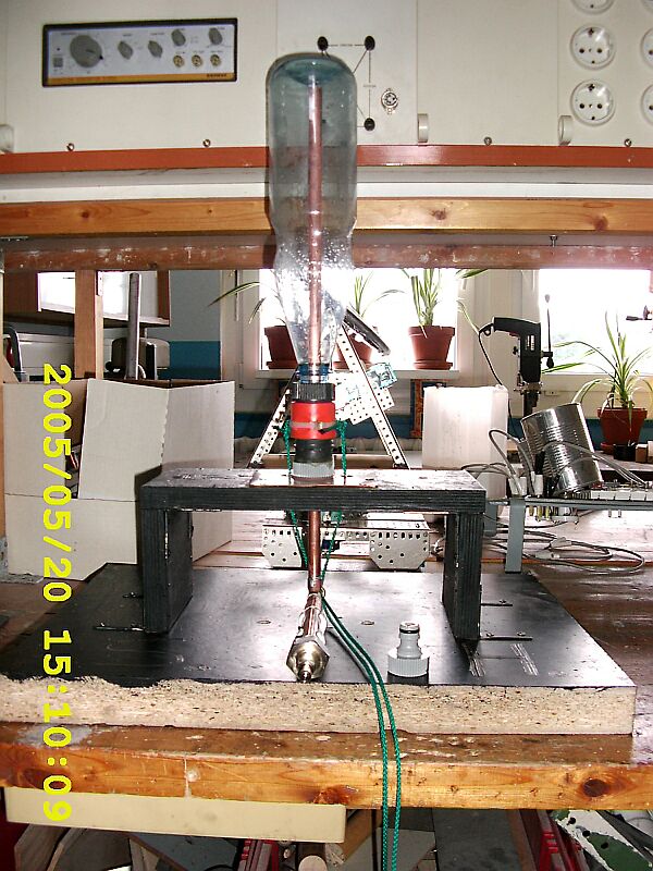

Beitrag 76114 [Alter Beitrag19. Mai 2005 um 14:56]
[Melden] Profil von Basti anzeigen    Basti eine private Nachricht schicken   Basti besitzt keine Homepage    Mehr Beiträge von Basti finden
Und hier noch ein 2. Bild.

Beitrag 76118 [Alter Beitrag19. Mai 2005 um 15:36]
das sieht ja gut aus, hast du die Gardena Kupplung auf das Rohr geklebt.
Drucktest OK ?

Beitrag 76119 [Alter Beitrag19. Mai 2005 um 15:49]
Also ich habe so wie du einen adapter gebaut (normal>Profie) bei dem normalen habe ichs bis auf das Flache abgesägt und dann über as rohr gestülpt und unten festgeklebt und dann in die kupplung (um das rohr drummherum) epoxy laufen lassen.
wir hatten nur kurz 3 bar drauf um zu sehen ob sich die flasche löst wenn wir entriegeln, da nähmlich ein bisschen viel epoxy drinn war .
Aber es war druckdicht.

Beitrag 76496 [Alter Beitrag23. Mai 2005 um 16:42]
[Melden] Profil von fergus anzeigen    fergus eine private Nachricht schicken   fergus besitzt keine Homepage    Mehr Beiträge von fergus finden
für was is eigentlich das kupferrohr in der flasche?

Beitrag 76497 [Alter Beitrag23. Mai 2005 um 16:53]
Das ist ne Launchtube,das bringt mehr Höhe,weil auf den ersten paar CM kein Wasser/kaum Druck verloren wird.

Beitrag 76521 [Alter Beitrag23. Mai 2005 um 20:55]
ja genau laut simulatur bringt mir die launchtube 6 meter bei explore physiks

Beitrag 76638 [Alter Beitrag24. Mai 2005 um 19:01]
wie hast du eigentlich das rohr gebogen mit welchen werkzeug?
