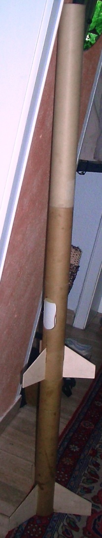

auch Ich werde am Experimental Wettbewerb teilnehmen, das Experiment ist eine Elektronik für die mir Reinhard(Danke nochmal dafür!!!) ein Layout erstellt hat, und zwar das Conrad C-Control Programmer/evulation-Board, dank Reinhard ist das teil jetzt nurnoch etwa halb so groß wie zu Beginn und besitzt 3 Zündstufen. Zum einsatz kommt eine 2Stufige Rakete, bei der die Elektronik folgende aufgaben hat: -Stufentrennung(1sec nachdem der Motor der 1ten Stufe ausgebrannt ist) - Zündung der 2ten Stufe(wiederum eine sec später) -Fallschirmauswurf bei der 2ten Stufe( SALT als backup!) mfg roman PS: erste bilder!!! Folgende Datei wurde angehängt: 'Technisch gesehen hat alles funktioniert!' -Ich (oft kopiert) |
Archiv-Moderator Registriert seit: Feb 2001 Wohnort: Verein: Ramog Beiträge: 2022 Status: Offline |
Beitrag 78765
Interstage Kuppler des Boosters(habe ich oben mit biresin ausgegossen, das Biresin hat geschäumt!! warum weiß ich nicht):
Beitrag 78767
und von der Oberstufe(die flossen sind natürlich noch nicht verklebt, zwischen das Alu rohr und die Flossen passt exakt ein 25mm Motor):
Beitrag 78769
der Booster hat einen 38mm Motormount:
die diskussion ist übrigens hier: http://www.raketenmodellbau.org/showthread.php?s=&threadid=5302 mfg roman Folgende Datei wurde angehängt: 'Technisch gesehen hat alles funktioniert!' -Ich (oft kopiert) |

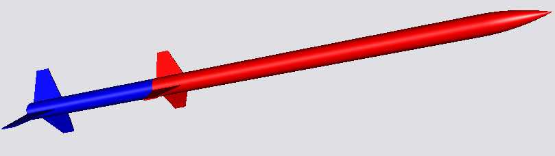

Beitrag 78773
so soll sie später mal aussehen:

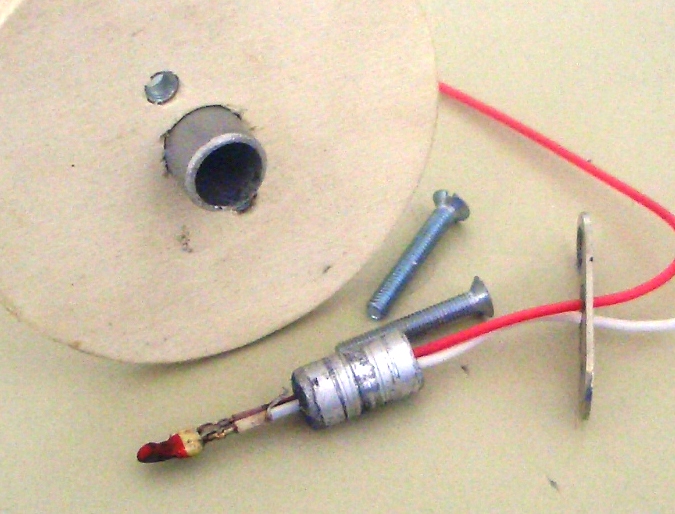

Sooo,
Ich habe heute endlich Tests gemacht wie ich am besten die beiden stufen trenne, der obere Teil des Interstage Kupplers sieht nun so aus: Folgende Datei wurde angehängt: 'Technisch gesehen hat alles funktioniert!' -Ich (oft kopiert) |

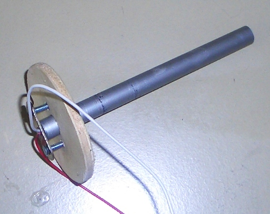

Beitrag 78908
Und so sieht das ganze nach einem Test aus:
Beitrag 78909
Das kleine Stück Alu-Stab in der Mitte hat eine 2,5mm Bohrung für die Drähte des SN0s, durch die beiden M3 schrauben wird dieses Teil fest im Alurohr gehalten. Wenn jetzt der SN0 die Blitzwatte Ladung zündet wird die erste Stufe einfach abgeworfen!!
Ich habe das ganze vorhin getestet, einfach das ganze ding in ein passendes Rohr geschoben, Alu-Stab rein, eine 40er Noris-Spitze drauf und oben auf das rohr einen Blumentopf.... Die Norisspitze ist mitsamt blumentopf 60cm weit geflogen!!! mfg roman 'Technisch gesehen hat alles funktioniert!' -Ich (oft kopiert) |

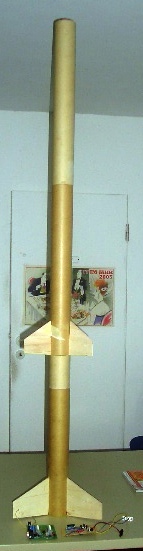

Beitrag 79482
Die Ebay für die C-Control ist fast fertig, morgen werde ich mit der des TTs und der SALT`s anfangen. Die Flossen sind nun alle verklebt und warten auf ihr 5min Epoxy Fillets. mfg roman Folgende Datei wurde angehängt: 'Technisch gesehen hat alles funktioniert!' -Ich (oft kopiert) |
