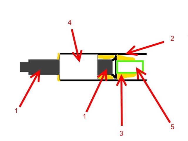

hi leute bin neu hier, ich brauche hilfe un bitte wenn möglich schnell  ich habe eine rakete gebaut mit gardena und allem. sie ist startbereit, doch als ich sie heute mittag testen wollte war mein gratenschlauch -> fahrradventil....übergang leider undicht ich hab ihn noch mal überarbeitet aba denke auch nicht dass es optimal ist und schreibe euch hier damit ihr mir helfen könnt bzw tipps gebt bzw neue vorschläge... schaut es euch an: 1) fahrradventil -> französisches ventil (glaub ich) 2) der gartenschlauch 3) silikon (hatte nix andres da dachte das dichtet auch gut) 4) klebeband: habe das ventil mit klebeband umwikelt damit es dicht im schlacuh steckt 5) strohalmstück damit das silikon hinten die öffnunf des ventils nicht verklebt das schwarze teil am ventil hinten ist ein stück gummi hatte es dran gelassen beim herauschneiden(aus altem fahrradschlauch) da ich dachte das dichtet noch mehr  mich würde intressieren wie ihr dieses problem umgeht denn bei meinem test wurde das stück undicht und wasser spritzte raus (in meinem schlauch steht wasser) bitte schreibt mir tipps un helft mir

Moin und willkommen hier!
Mach mal eine Schlauchschelle drum!

jap danke habe ich auch schon gehabt...die is glaub ein bisschen zu groß deswegen habe ich außen um den schlacuh noch isolierband gewickelt sry habe es obe vergessen zu erwähnen

Richtig schön festziehen

Ich habe um die Ventile immer etwas Fahrrad-Schlauch gewickelt (passend zugeschnitten) statt des von dir verwendeten Isolierbandes, dann die Schlauchschelle schön fest und es hält bis 14 bar. Denke, dass sollte vorerst reichen.

ich nehm auch immer alten fahrradschlach

vielen Dank für die schnelle hilfe  wenn morgen das silikon trocken ist werde ich nochmal versuchen dass ding zu testen, klappt es nicht dann versuch ichs mal mit fahrradschlauch statt isolierband. Meine Schlle ist nicht wirklich passend ich denke ich muss mir da noch eine kaufen, dann kann ich dass ganze auch richtig schön festziehn. was habt ihr genau für schellen? am besten lass ich mich im baumarkt beraten...

ich nehm immer welche die ich mit einem 6kantschlüssel festziehen kann 6kantschlüssel =mehr hebelwirkung=die schlauchschelle sitzt fester

also meine lösung (bild oben) erwies sich als unausreichend. Es hielt nur ca. 5 bar aus. Ich habe inzwischen eine schlauchschelle besorgt und das Ventil wie schon vorgeschlagen mit Fahrradschlauch umwickelt und mit der Schelle festgezogen. Beim test hielt das 7bar (mehr traute ich mich nicht ahtte angst die flschee zerreist es  ). der erste flug verlief gut doch das ganze kippt schnell zur seite und fliegt ehr in die länge statt in die höhe.. ich weiß das sollte ehr in einen anderen threat aber naja... könntet ihr mir empfehlen die Finnen schräg zu stellen, dass die Rakete mit einem spin fliegt, was den flug stabilisieren sollte...?
