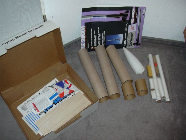

3..2..1...meins. So jetzt sitze ich hier und habe einen "Smoker" um genau zu sein eine "The Shadow" von Estes.
Ich habe bisher nur Erfahrung mit Wasserraketen und T1 Modellen von Noris gesammelt deshalb möchte ich hier eine Baubeschreibung posten und gleichzeitig um euren Rat bitten bzw. alle erfahrenen Raketeure auffordern Kritik, Verbesserungsvorschläge aber auch Lob hier zu posten und so den Bau der "Shadow" zu begleiten.
Um es gleich vorweg zu sagen, ich habe keinen T2 Schein. Ich werde das Modell hier unter den Augen des Forums bauen und dann zu einem der nächsten Flugtage mitbringen um es von einem T2-Schein Inhaber starten zu lassen oder ggf. auch wieder mit nach Hause zu nehmen und in die Vitrine zu stellen.
Bisher habe ich alle Teile gewogen und die Bauanleitung mehrmals gelesen und schon mal einen Fragenkatalog angefangen.
Die Daten sind
Länge 1200 mm
Durchmesser 66mm
Gewicht ca. 250 g ohne Motor
Motor laut Anleitung D12-3 (First Flight), E15-4 oder -6
Hier ein Bild des Baukastens.
Beitrag 79147 [Alter Beitrag08. Juli 2005 um 08:38]
schönes Modell. Was wirst du den als Bergung vorsehen?.
Die Tüte rechts mit den kleinen Rohren, sind das die Motorhalter? Was spricht den gegen einen auswechselbaren Motorhalter für sagen wir mal 38mm Motoren? Es gibt da ein paar ganz schöne die tollen Rauch machen.

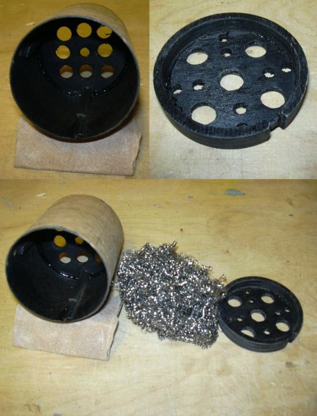

Beitrag 79308 , Kühlung [Alter Beitrag10. Juli 2005 um 16:39]
danke für all die Tips und Anregungen. Ich habe lange überlegt ob ich nicht doch erstmal nach Anleitung vorgehe, Watte in das Rohr stopfe und mit den Motoren fliege die dann in das Rohr passen.
Aber ich hab mich nach vielen schlaflosen Nächten big grin dazu entschlossen eine Wechselhalterung für den Motor einzubauen, eine Kühlung mit Stahlwolle und die Flossen nicht ttw zu montieren. Den Fallschirm werde ich an dem oberen Spant der Kühlung befestigen.
In den letzten 3 Stunden habe ich alle Threads zum Thema Kühlung durchsucht und gelesen aber eine Frage bleibt da noch offen. Wohin mit der Kühlung
1.) direkt hinter den Motor
2.) direkt vor der Fallschirmkammer
Vor und Nachteile sehe ich in den Punkten wie Schwerpunkt, Zugänglichkeit und Dreck im Rohr. Was sind eure Erfahrungen ?

Beitrag 80069 [Alter Beitrag21. Juli 2005 um 20:13]
Hallo alle zusammen,
ich hab mich entschlossen den Kühler in das unteren Verbindungsrohr zu bauen. Dazu habe ich zwei Scheiben aus 4mm Pappelsperrholz und zwei 5mm breite Ringe aus 8mm Pappelsperholz hergestellt. Je eine Scheibe und Ring habe ich dann verleimt und nach dem trocknen auf einer 6mm Gewindestange in die Bohrmaschine gespannt und passend zugeschliffen.
Ein Scheibe habe ich in den Kuppler geleimt und noch kleine Balsastreifen als Abstandhalter und einen als Verdrehsicherung in den Kuppler geleimt. Dann habe ich das Rohr und die Scheiben von innen lackiert.
Ich habe mir einen Edelstahl Putzschwamm gekauft und ca. die Hälfte des Schwammes in den Kuppler gestopft.
