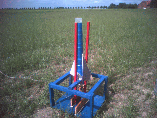

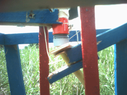

mein neues Projekt wird sich auch mir Boostern beschäftigen. Meine alte Freestyle Rak hat heute tapfer das zeitlich gesegnet. Bei 8bar is oben ne Teil abgerissen und ca80m hoch geflogen. Das war ne Knall meine Güte bin noch ganz benommen auf dem linken Ohr. Hier ne Bild.....

Bei dem Knall hat dioe Rampe was abgekriegt. Sie is durchgebrochen!!!!!!!!!!!!
Schaut euch mal da meilleure an....

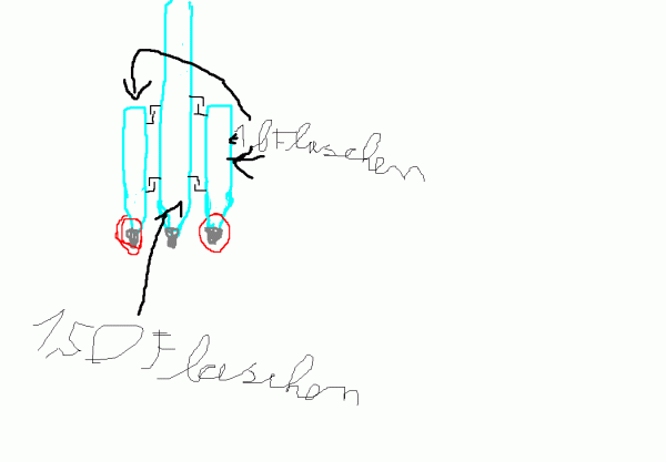

meine nächste Rak wird ne Cluster. Der Hauptteil wird aus ca 13 1,5l Flaschen bestehen und die zusatzbooster werden insgesamt für beide Booster aus 20 1l Flaschen hergestellt. Vielleicht werden es auch weniger. Der Startdruck soll um die 8bar liegen. Beide Booster werden gleichzeitig aufgepumt, eventuell die mittlere Stufe auch. Die Booster werden in Halterungen an der Hauptstufe eingehängt sein und nach Brennschluss werden sie einfach runterfallen während die Hauptstufe noch weiter fliegt. Die Düsen der Booster werden noch vergrößert, damit sie den nötigen Schub für die Beschleunigungsphase am Anfang bringen, also die Rak sehr schnell beschleunigen.(bei soner großen Rak muss auch der nötige Schub kommen und bei normalen Düsen würden die Booster net viel bringen, weil sie fast mit der Hauptstufe abgebrannt sind).
Die Hauptstufe wird mittels Fallschirm geborgen.
Hier ne sehr grobe Skizze....
