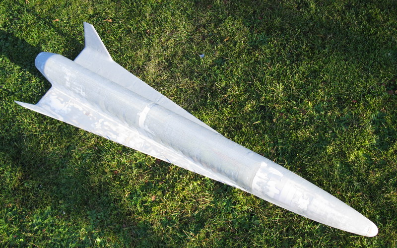

Hi Rocketeers,
für alle die neugierig auf mein neues Projekt sind...
So brauche ich nicht überall das gleiche posten. Falls Diskusionsbedarf vorhanden ist, kann ja hier diskutiert werden.

Hi Robby,
Und wieder stellt sich die Frage: Nur Fallschirmbergung, oder auch (ferngelenkter) Gleitflug und ggf. Landung in Shuttle-Manier?
fg ...und wieder muss ich antworten, es wird eine Rakete und kein Gleiter big grin
Das Ding soll mal ein richtigen zweistufigen, senkrechten Flug absolvieren - Landung in der modellraketenspezifischen Natur am Fallschirm.
Das fliegen und gleiten überlasse ich den Könnern, welche ich echt bewundere, aber nicht mein Ding ist.

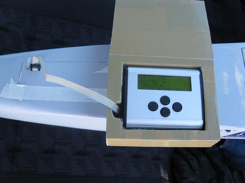

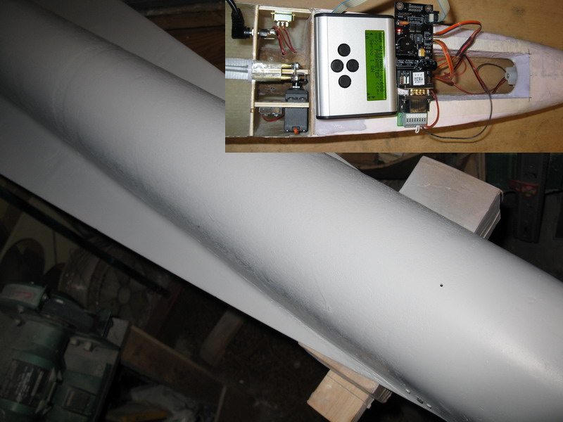

du hast da den Altimax ganz nach vorne in die Nase gebaut. Wo sind die Luftlöcher nach außen und hast du keine Angst das der bei einer Stecklandung evtl. kaputt geht? Ich habe mir gerade Gedanken dazu gemacht wo man bei so einem Modell den Höhenmesser einbauen sollte. Ich denke das die Flügel eine Menge am Druck ändern je nachdem wie die angeströmt werden.
Beiträge: 3074
Beitrag 6929946 [Alter Beitrag18. Dezember 2008 um 19:56]
Hi Neil,
Die Luftlöcher sind in Höhe des Schalters. Der Druckausgleich setzt sich innen durch das dicke Rohr und deren Kabeldurchbrüchen und zusätzlichen Löchern bis in die Spitze, wo der Altimax sitzt, fort.

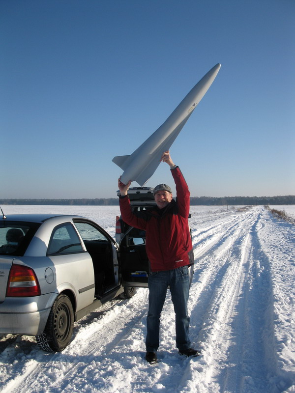

Ach ja, das Baby wiegt abflugbereit ohne Motor fast genau 3kg. Länge 1460mm, Spannweite 400mm, Durchmesser 110mm

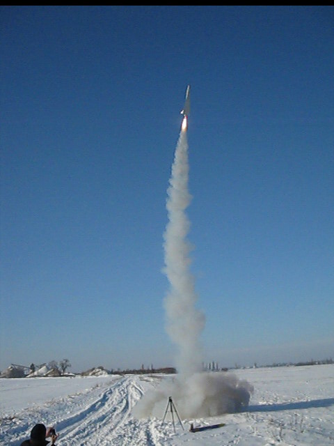

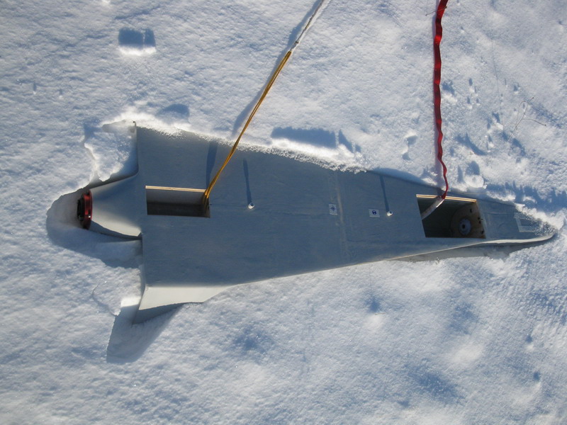

Heute, bei dem malerischen Postkartenwetter, hatte ich Andreas überzeugen können, einen kleinen Flugtag einzuberufen wink
Die Kälte hat aber sicherlich andere Raketeure davon abgehalten zu kommen.

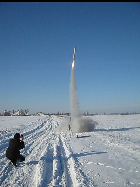

Der RT 8 sollte mal zeigen, was er so drauf hat.
Er hob ja recht imposant auf einem I161 ab...
jedoch entwickelte sich der Flugverlauf zu einem kleinen Korkenzieher.

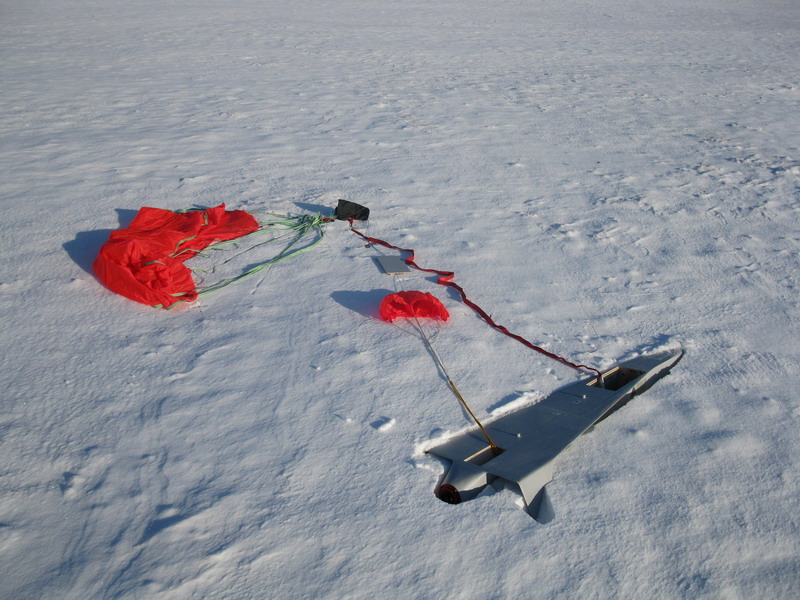

Serielle Bergung und die Fallschirme haben wunderbar funktioniert.
185m war er hoch.
Aber ich denke, dass die Kälte und der eigenwillige Flugverlauf den Aerotechmotor in der Leistung etwas gemildert hat.
Das Video vom Flug werde ich noch verlinken.
Grüße, Rolli
