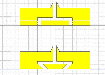

Die Leistung des MH nimmt nach einigen Messungen hier im Forum und nach eigener subjektiver Erfahrung mit größer werdendem Graindurchmesser ab. Ein Grund dafür könnte sein, daß das N2O mittig durch den Grain hindurchspritzt und zum Teil gar nicht mehr für die Verbrennung genutzt werden kann. Das könnte man mit einem veränderten Injektor u.U. in den Griff bekommen. Zwei Ideen habe ich dazu gehabt, die ich zur Diskussion stellen möchte. Der Durchmesser der gelben Teilchen beträgt 8,5mm (die Bohrungen haben 0.4mm)  Beide Ansätze verwenden einen in der Mitte etwas ausgedrehten/ausgefrästen Original-Injektor, unter den mit Sekundenkleber eine Injektorplatte geklebt wird. Von den Kräften müsste es halten, da der Injektor von oben von der Kapsel gepresst wird. Von der Temperatur bin ich mir nicht sicher. Zur Not könnte man HT-Silikon nehmen oder die Verbindung weichlöten. Beim oberen Ansatze ist die Injekorplatte so gebohrt, daß der eine Strahl in 45° auf den Betrachter zu, der andere 45° vom Betrachter weg weist. Hierdurch wird eine Rotation erreicht, die das N2O nach außen schleudern soll Beim unteren treffen beide N2O-Stahlen direkt im rechten Winkel aufeinander und werden so extrem verwirbelt. Was denkt Ihr? Grüße Malte
ja das kann zu einem Problem werden. Daher ist bei größeren Hybriden die Brennkamme/Grain länger. Ich würde evtl. mal ein System ähnlich der Blumenspritzen verwenden. Da wird kein Strahl produziert sondern vorher zerstäubt. Dann noch eine Idee. Bei meinem Multifuelkocher wird der Brennstoff erst in einem Rohr durch die Flamme geleitet und kommt gasförmig heraus. Geht sowas für den Hybriden?
Ich würde bei deiner Lösung nicht auf die Fliehkraft setzen sondern eher direkt nach außen spritzen. Es kann aber dadurch auch zu einem Durchbrand des Grains an einer Seite kommen.
hybrid
Registriert seit: Mai 2005
Beiträge: 675
Ich denke schon, daß das N2O relativ früh gasförmig wird, aber dennoch als relativ homogene Masse durch die Mitte des Rohres abhaut. Die Größenverhältnisse im MH sind "etwas" beengt, daher passen aufwendige Zerstäuber nicht so richtig hinein. der Injektor darf ewa 3mm hoch sein und 8,5mm Durchmesser haben Außerdem kommt nach dem Injektor erst noch ein O-Ring mit ~4mm Innen und dann noch einmal eine Engstelle von 4mm Durchmesser (wo die Bersplatte aufliegt), also auf ca 6mm wird das N2O noch auf 4mm zusammengehalten, so daß das direkte nach-außen-Spritzen ziemlich behindert wird. Außerdem bekommst Du mit nur zwei Düsen vermutlich wirklich einen Durchbrand. Da wären bestimmt mindestens vier nötig... oder Rotation  Grüße Malte

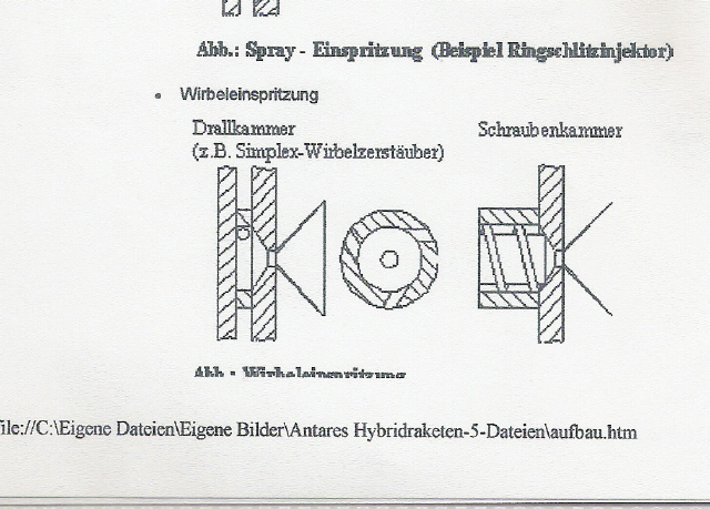

Hm...und wenn man in den "Injector Body" (das schwarze Teil, in dem der Injector samt Burst Disk sitzt) ein Gewinde schneidet? Theoretisch müsste man das Gas dann ja zum Verwirbeln bringen... Ein Gewinder im Injector selber wäre ja noch besser, allerdings dürfte er zu klein sein... ich geh mal eben in den Keller und probiere es Gruß Felix

Hi Felix Du meinst bestimmt sowas... Quelle: Antares Gruß: Hermann

Naja, nicht ganz...sowas ähnliches wie die Schraubenkammer. Aber der Einfachheit halber ohne dass Innenstück und die Düse am Ende, also nur ein Innengewinde in den Injector-Kanal.

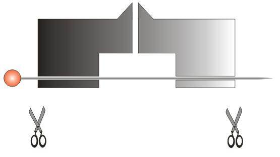

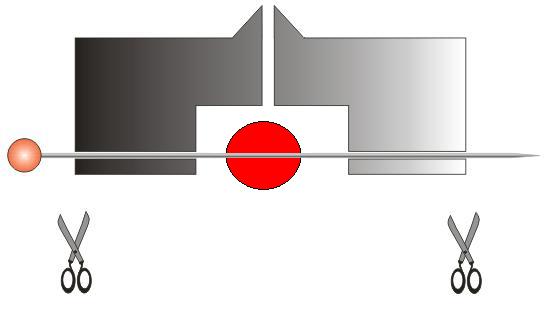

Warum nicht ein Versuch mit einer Querbohrung und einer durchgesteckten Stecknadel? Möglicherweise sorgt die für genug Wirbel? oder mit einer aufgesteckten Glasperle o.Ä. ?! Gruß Jens
Geändert von J.Boegel am 17. Februar 2006 um 06:59
LaCroix
Registriert seit: Dez 2001
Beiträge: 656
Die idee mit der Nadel und Perle gefällt mir ganz gut. Simpel und Zielführend.
