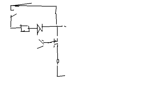

Es geht um Reihen- und Pallelschaltung von Anzündern beim Start von Raketen. Die kommerzielle Technik verwendet nur die Reihenschalung. Diese hat einen entscheidenden Nachteil. Die Anzünder müssen sehr eng toleriert sein. Kauft man z.B. Anünder vom Typ A, so kann man sie so eng toleriert bekommen, das man 5 Anzünder in Reihe betreiben kann. Man muß aberaufpassen, das man sie auch eng genug toleriert bekommt. Sonst funktioniert die Reihenschaltung nicht.
Da bietet sich die Parallelschaltung an. Bei ihr kann man wesentlich größere Toleranzen verwenden. Die meisten Anzünder, die man auf dem Raketenmarkt erhält, sind für Reihenschaltung nicht geeignet. Bleibt also nur die Parallelschaltung übrig.
Als erstes will ich 16 Held 1000 Starten. Jetzt muß ich mir eine Schaltung zum Testern dieser 16 Motoren einfallen lassen.

Das Bild musst Du im GIF-Format speichern. Das ist viiiiiieeeeel kleiner ![wink](images/smilies/wink.gif) Aber niemals ungepackte vielfarb-BMP GIF 2,51 kB BMP 577,00 kB Das ist das 200-fache! Der Modem-Surfer wirds Dir danken. Folgende Datei wurde angehängt:

Jetzt habe ich es. Einfacher geht es glaube ich nicht mehr.
Man nimmt einfach ein Startgerät, zum Beispiel das Startgerät von Andreas Hader´s Rocketpage, und fügt je Kanal den Zünder und eine Leuchtdiode mit Vorwiderstand und einen Schalter hinzu. Fertig.
Das ist wirklich allles.
So kann man das Startgerät auf beliebig viele parallelgeschltete Kanäle erweitern. Jeder Kanall läßt sich einzeln überprüfen. Man muß nur, wenn man keine weiteren Änderungen möche, je nach Anzahl der Kanäle einen etwas dickeren Draht nehmen.

Dann brauchste aber für jeden Zünder einen Draht zum Zündgerät, bei 5 Zündern 6 Drähte. Steht das Zündgerät mit Batterie bei der Rakete, kann der Durchgang nur vor Ort gemessen werden.
Seriell reichen zwei Drähte um alle Zünder aus 50 m Entfernung sicher auf Durchgang zu prüfen. Tja, das ist eben der Vorteil...

Ganz klar, Rolf. Ich habe ja auch die Anzünder, die man braucht. Und ich bekomme von dir noch mehr. Aber ich denke auch an diejenigen, die diese Anzünder nicht haben, oder die mit z.B. Estes Solaranzündern fliegen wollen, weil SNO´s nicht in die dünne Düse passen. Die müssen mit Parallelschaltung auskommen. und dabei möchte ich sie unterstützen. Das hat bisher noch keiner so richtg gamacht, glaube ich.
