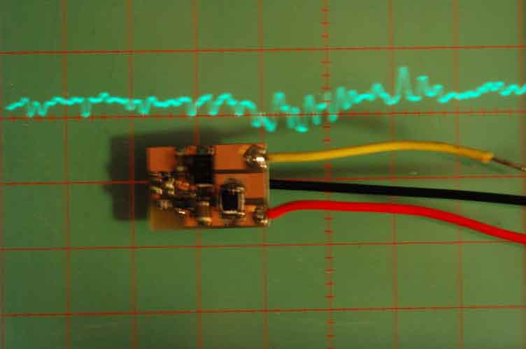

möchte mal den Prototypen des DC/DC Wandlers für den SALT in unreiner Form vorstellen (von 1 Lipozelle auf 7,3V - bei dieser Spannung reduziert sich der Zündkondensator von 1000uF auf 330 bis 470uF).

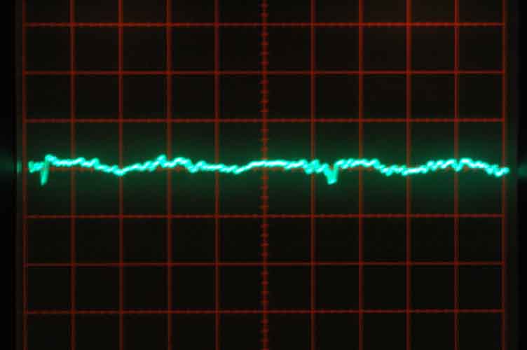

Das erste Bild zeigt die Restwelligkeit ohne Last (100ns/cm und 20mV/cm). Das zweite Bild zeigt ihn unter 50mA Last (5ns/cm und 20mV/cm). Das Gewicht beträgt im Moment noch 1g. Später wird sich das auf ca. 0,5g reduzieren. Wenn die Bestückung doppelseitig erfolgt dürfte die Größe auf ca. 1cmx1cm sinken und das Gewicht unter 0,5g, falls das notwendig sein sollte.
Ich habe es noch nicht gemessen, aber auch 200mA sollten kein Problem darstellen.
Die Ruhestromaufnahme ohne Last ist 3,5mA. Das ist recht ordentlich.
Der Wirkungsgrad geht bei höheren Strömen auf ca. 90%.

schöne Sache. Ich frage mich bei so einer Miniatur ob nicht die Kabel schwerer werden als die Elektronik?
Gibt es nicht auch extra dünne Leiterplatten?

Hallo Neil,
target ist 0,8mm LP und ein kompakteres Layout (die Diode, die zu sehen ist, hat noch 1A, wird später 0,5A und damit sehr viel kleiner). Dann werden eben diese 0,4 - 0,5g erreicht. Die Stromaufnahme der SALTs liegt ja bekanntlich bei 4,5 - 5,5 mA, was sehr viel dünnere Leitungen zulassen würde, z.B. 0,1 mm Cu-Lackdraht. Dadurch spielt das Gewicht der Verdrahtung keine große Rolle.
