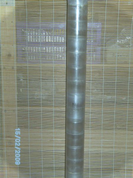

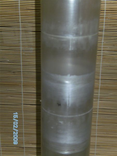

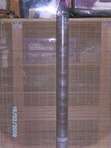

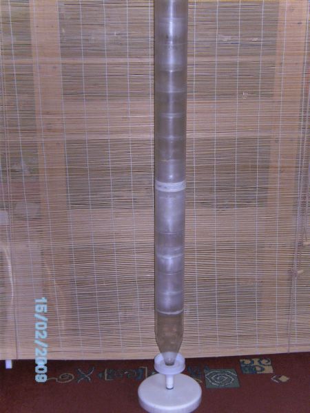

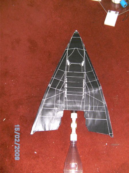

Ich habe den ersten 10 Liter Drucktank mit doppellter Wandung fertig. Den Drucktest habe ich bei 18bar
abgebrochen, weil mein Kompressor nicht mehr leistet.
Diesen Tank werde ich für den Transport eines Gleiters, der im Bau ist, verwenden. Der Tank wird
in einer Hülle aus GFK versenkt.
Gruß Batkiter

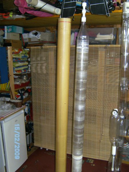

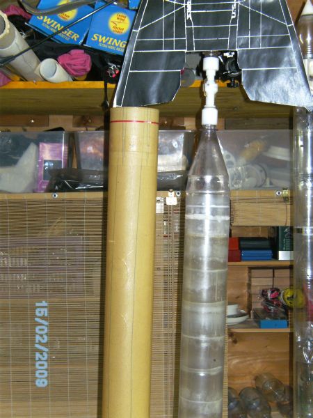

In diesem GFK-Mantel wird der Tank eingebaut. Oben am Tank ist der Auslöser für die zweite Stufe mit einer 12mm Düse montiert.
Es handelt sich um die neue Variante mit dem innenliegendem Auslöser. Der Gleiter wird ein X-20 Dynasoar sein. Die Trägerrakete ist der Titan II nachempfunden. Die ganze Konstruktion ist nahezu "scale" nachgebaut. Eine echte Herausforderung!
Gruß Batkiter

Bei der Suche nach einer Vorlage für einen Scale-WaRa-Gleiter kam mir ebenfalls der Dyna-Soar
immer wieder in den Sinn. Schönes und interessantes Vorhaben.
Das blöde ist beim Dyna-Soar halt, dass die Flügelfläche relativ zum Rumpfvolumen (Tankvolumen)
recht klein ist. Um noch einen akzeptablen Gleitwinkel zu erreichen, solltest du beim Bau auf jedes
Gramm achten.
Freue mich schon drauf, die weiteren Baufortschritte zu sehen.

Ich finde das ist ein sehr schönes Scale Projekt. Da man da eine riesen Rakete drunter schnallt braucht der Gleiter nicht umbedingt einen großen Tank. Evtl. nur einen kleinen damit er sich von der Rakete trennen kann.
Interessant und für den scalebauer zum Vorteil finde ich diese riesigen Flossen die damals geplant wurde.
Ähnliches Projekt gibt es auch mit der X-15.
