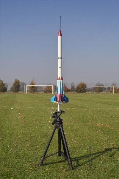

Vor dem Flug
Das Modell sollte mit 1x C6-5 und 2x C6-0 fliegen. Die Röhren für die C6-0 sind verschlossen, Funkenüberflug ist als Ursache für den CATO ausgeschlossen. Der C6-5 sollte für den Fallschirmausstoß sorgen.

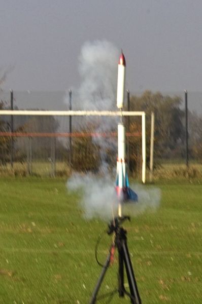

Zündung
Gezündet wurde mittels eines SN0 und Matchtape.
Das Modell trennt sich schon hier, obwohl der C6-5 bis zum bitteren Ende einwandfrei funktioniert hat.

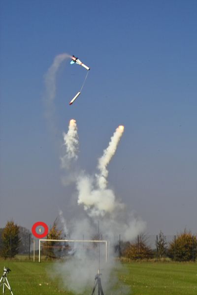

Seltsam ist die Verteilung der Feuerbälle: Man sieht 2 Stück, man könnte vermuten, daß das die zwei C6-0 sind. Einer ist aber unten links zu sehen (roter Kreis) allerdings ohne jeden Rauch...

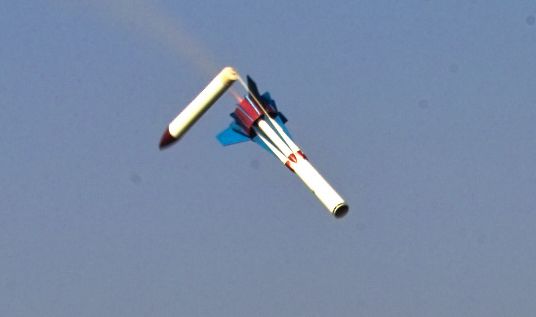

Das Unglück nimmt seinen Lauf...
Hier hat mir der brennende C6-5 den Kuppler und das obere Körperrohr gegrillt...

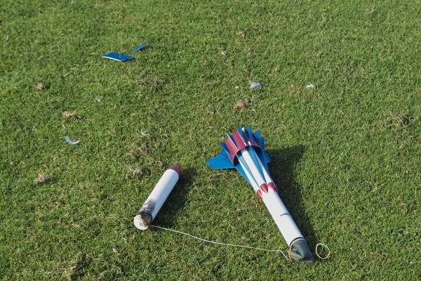

Beide C6-0 wurden außerhalb des Modelles gefunden, einer war düsenseitig gestaucht und 3mm kürzer, ich nehme an, daß er auf die Startrampe geschleudert wurde, der andere hatte eine eigenartig ausgebrochene Düse. Wie gesagt, ich kann mir das ganze nicht erklären. Die Motoren waren neu, gerade erst bei Robert bestellt. Lagerungsfehler scheidet also von meiner Seite aus. (Bei Robert gehe ich ebenfalls von korrekter Lagerung aus) Ein weiterer Motor aus der Packung hat einwandfrei funktioniert.

es sieht fast so aus, als ob der C6-5, der Motor mit Delay, durchgeschlagen ist und direkt die Ausstoßladung gezündet hat. Die Feuerkugeln die da rum fliegen, köntne z.B. das Grain sein welches dann oben aus der Rakete heraus flog. Das muss nicht falsche Lagerung sein, es kann auch bei der Presung was schief gegangen sein.

Im vorlezten Bild scheint noch etwas zu brennen. Es kommt auch noch Rauch aus einer Triebwerkshülle. Ich glaube die Idee von Neil ist richtig. Es wurde in letzter Zei mehrmals von vorzeitiger Explosion o.ä. gesprochen. Aber dann muß der dritte Treibsatz noch teilweise vorhanen sein.
Irgendwas stimmt nicht. War das Teil im Tor wirlich nur der dritte Treibsatz?
Ich denke auch, das es ein Durchschlag des dritten Motors war. Dann past allles zusammen.

1) Bild 2: Warum trennt die Rak schon im Moment der Zündung. Theorie: Haben die beiden C6-0 beim durchschlagen einen Impuls entgegengesetzt zur Flugrichtung erzeugt und die wenige cm von der Rampe abgehobene Rakete zurückgerissen?
2) Bild 3: Was sehen wir da als Feuerbälle, wenigsten ein C6-0 ist ja rauch- und feuerlos links unten im Bild zu sehen. Der zweite plumste zeitlich vor dem Modell etwa 10 Meter neben der Rampe ins Gras.

Ihr redet ja alle davondas irgendwo n Stück von dem Grain aus einem der Motoren geflogen sein könnte...
Gras.
Vielleicht war ein Pressfehler in dem zweiten C6-0 und der ist nach oben durchgeschlagen,dabei ist er selbst nach unten rausgehauen worden und das Grain hat sich nach oben verabschiedet?(einer der 2 Feuerbälle)
