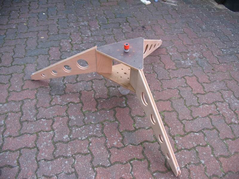

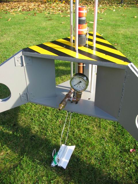

Rampe sah im Rohbau so aus:

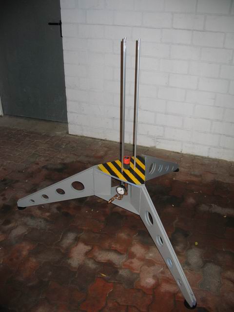

Jetzt sieht sie so aus:
Fehlen noch so Kleinigkeiten, wie der Auslösemechanismus / Seilzug und der Drucktest.... SKS Rennkompressor ist bestellt, kommt Ende dieser oder Anfang nächster Woche.
Habe mit 22er Kupferrohr und Gardena Profi-System gebaut, Adapter auf Standart-System ist fertig.
Im Fuß des 22er Rohres steckt eine 18/15Muffe eingelötet, ich kann so eine 15er Launchtube sicher und bombenfest einstecken. Weil steckbar sind auch verschiedene Längen denkbar.
Habe ein 8er AluRohr unten in ein 10er, in ein 12, in ein 15er Rohr geklebt, habe so eine 8mm Launchtube um sie mit dem Gardena Standart-Adapter zu benutzen.
Der Manometer geht nur bis 6bar, (hatte ich noch rumliegen) ist nur Probeweise drin, bis ich einen ordentlichen hab, der auch bis 16bar anzeigt.
Rakete ist soweit fertig, Fallschirme fertig, Fallschirmmodul mittlerweile 2x funktionsfähig vorhanden, Großer Druckkörper fertig, Finnen ausgesägt, alles vorbereitet, nur der Sch... Rennkompressor fehlt, alles eben noch nicht abgedrückt....

Hallo Jan,
ein dickes Lob von mir. Die Rampe sieht echt profimäßig aus.
Einen Tip hätte ich da noch. Führe das Seil für die Auslösung durch beide Platten bis auf den Boden. Dort kannst du dann an einen Bodenanker das Seil umlenken. Das hat den Sinn das die Rampe nicht wackelt oder kippt wenn du am Seil ziehst.

Meine Güte,die sieht echt genial aus die Rampe!
Wie hast das schöne gelb-schwarz Muster hingekriegt?
Selber lackiert oder machen lassen?
Aber echt genial geworden.

Danke für die Blumen, ist etwas größer geworden..... Beine sind aber klappbar.
Mein Rennkompressor wurde verschickt, hoffe er ist morgen bei mir.... dann kann ich alles abdrücken.
@Bäckchen:
Auslösemechanismus (Seilzug) werde ich bis unter die untere Bodenplatte führen aber seitlich herausführen. Der Punkt ist schön tief, wenn da Zug draufkommt sollte das gehen.
Ausserdem sind in den "Füßen" der Rampe, den kleinen schwarzen Tellerchen am Ende der Ausleger 10er Rohrstücke eingelassen. Da hindurch kann man die Rampe bei Bedarf mit einem Zelthering feststecken.

Das Gelb-Schwarze ist selber gemacht mit der Spraydose und Malerkrepp, so richtig dicht ran darf man da aber nicht gehen....
Nochmal Bilder:

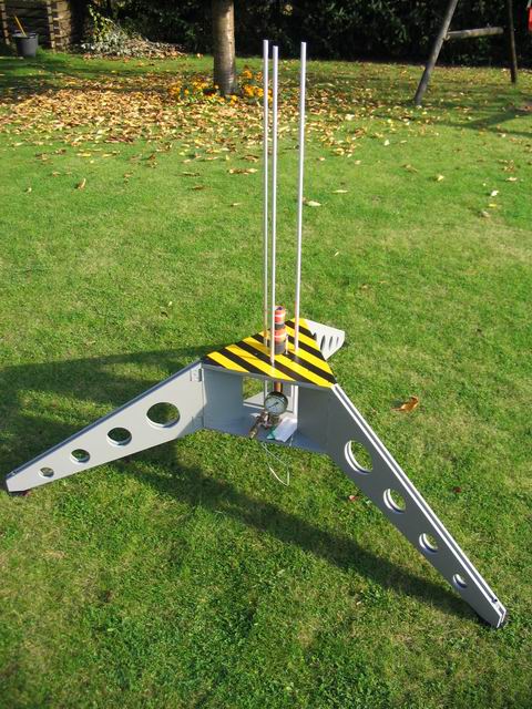

Fertig!! Jetzt isse komplett und ich hab nochmal Fotos gemacht:
Schönes Ding, muß mal wieder Laub harken....

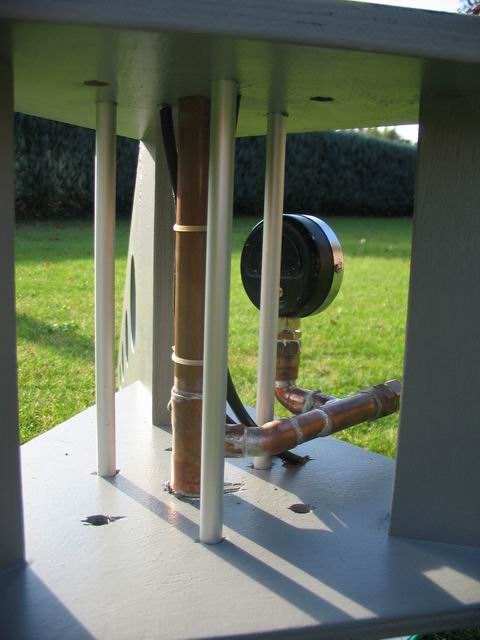

Das ist der Anschluss. Hab hier 6m Kompressorschlauch liegen, an einem Ende mit Drukluftkupplung, am anderen Ende ist das Autoventil. Reichen 6 Meter???

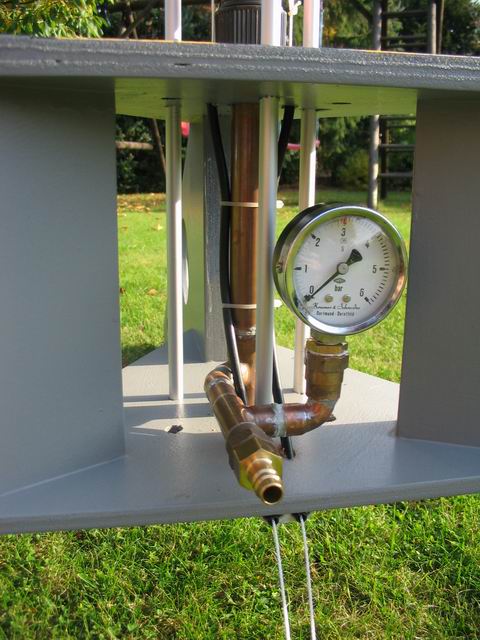

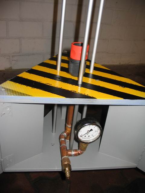

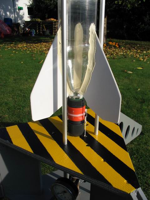

So sieht die Verrohrung von hinten aus. Hab ich selber gelötet, lobt mich....(war das erste mal, hab neuerdings Hochachtung und ehrlichen Respekt vor den Künsten eines Gas- Wasser- Schei... Installateurs)
Das senkrechte Rohr ist ein 22er, der Abgang ist 15mm. Unten im Fuß des 22ers steckt ein umgedrehtes Reduzierstück 15/18mm, fda bekommt eine eingesteckte 15mm Launch-Tube ihren Halt.

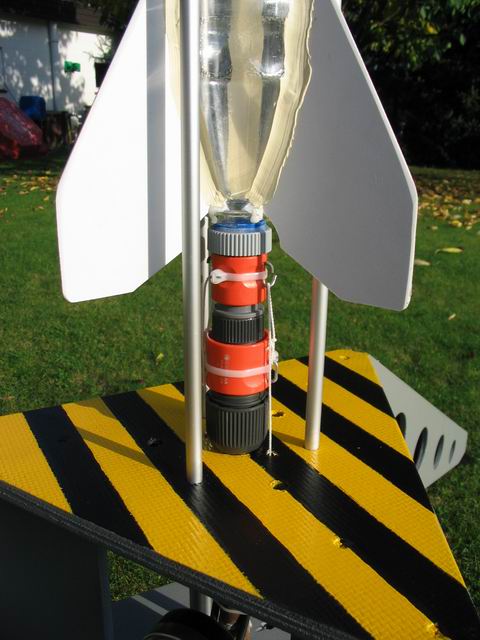

Hier ist der Anschluss für die Reißleine gut zu sehen, die Schnur (Drachenschnur, geflochten, 120kg) läuft in den schwarzen Röhren. Zugpunkt ist unterhalb der unteren Etage, da wackelt nix wenn man dran zieht.
Wie schon erwähnt lassen sich die Füße der Rampe mit Zeltheringen sichern.

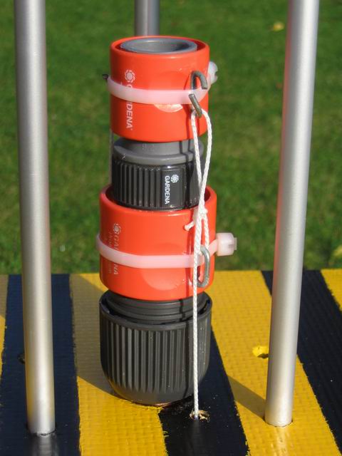

Die Kupplung, hab gleich "groß" gebaut. Die Ösen (Kettenglieder) sind eingeschmolzen, mit Sekundenkleber verklebt und mit Kabelbindern gesichert.

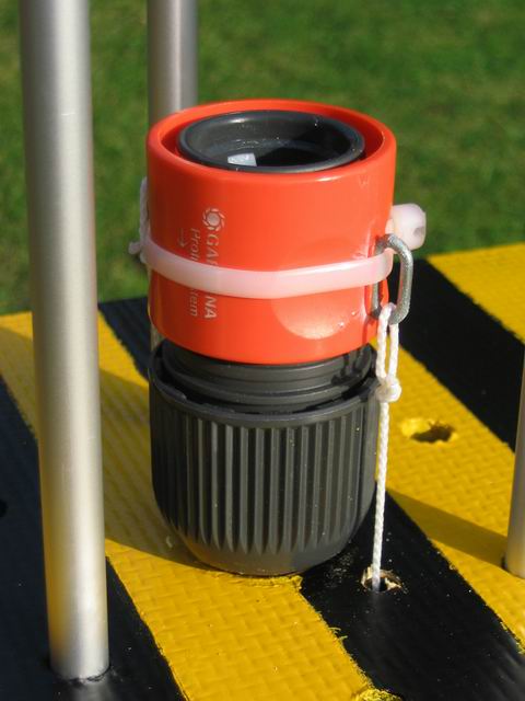

Hier der Adapter auf Gardena Standart. Auslöseschnur wird einfach oben eingehängt und gut.

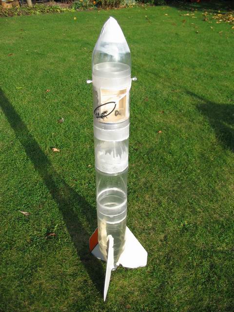

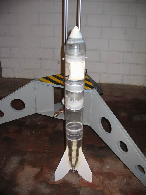

Der Prototyp, eine SST1800 mit 1,8Litern und Doppelfallschirmmodul, hab hier einen baugleichen Versuchsdruckkörper rumliegen, der wird dran glauben müssen.

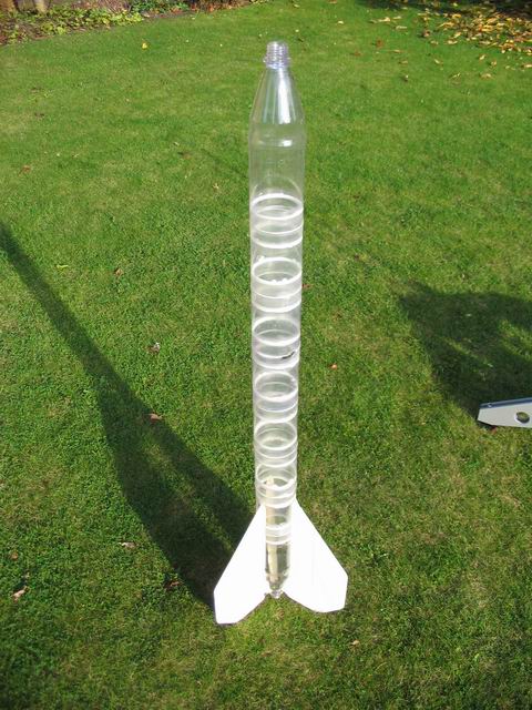

In Arbeit, Volumen noch unbekannt.

Manometer an der Rampe (bald bis 16bar ??)
du hast echt an alles gedacht.
ÄÄhhhmmmmm wie willst du das Monometer ablesen aus 6m Entfernung.

Also den Manometer kann ich sicher nicht ablesen, aus der Entfernung die ich mir vorstelle... Sieht aber um einiges cooler aus dachte ich mir.
