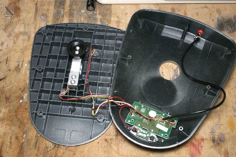

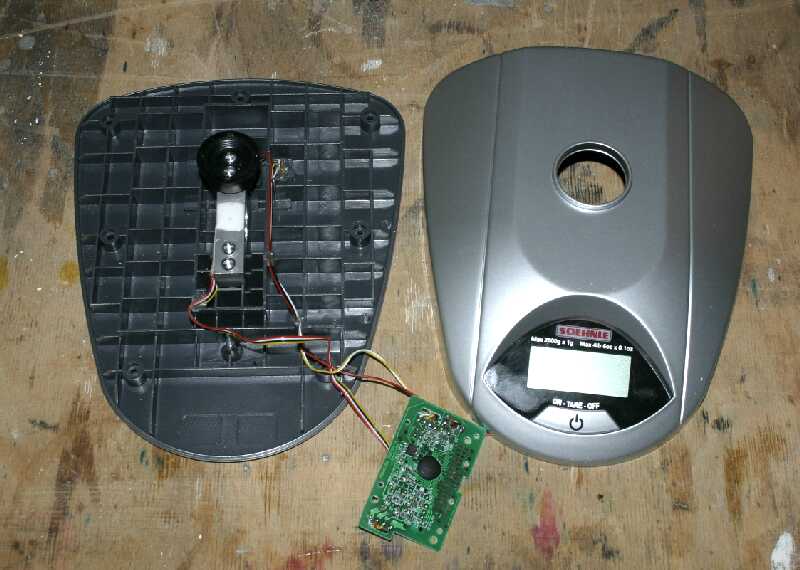

Ich hab einen neuen ´Lösungsansatz. Es hat mr keine Ruhe gelassen und so habe ich die Waage, mit der ich eigentlich den mechanischen Schubstand einmessen wollte, heute Nacht zerlegt.
Geändert von Neil am 01. November 2005 um 13:08

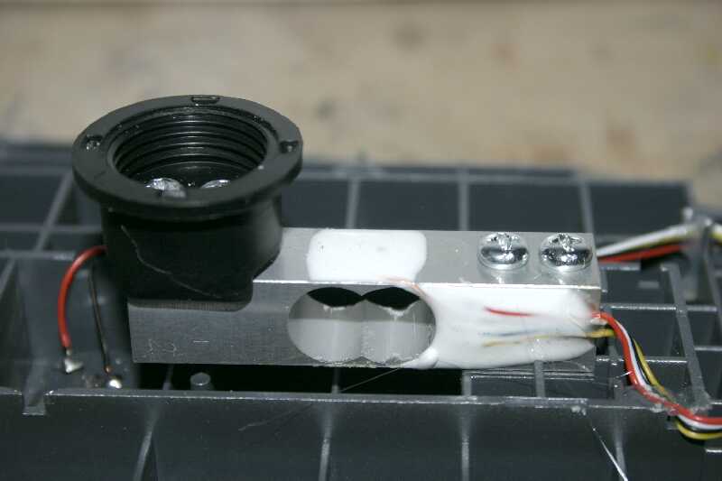

...das sieht doch verdächtig nach DMS aus oder irre ich mich?

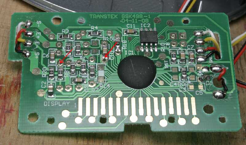

Die Leiterplatte sagt mir gar nichts. Also hab ich mal das Oszi genommen und nach try and error die einzelnen Lötpads angetestet. Und siehe da: An den 2 markierten Punkten messe ich eine Spannung, je nach Krafteinwirkung auf den Biegebalken von ca. 160mV.

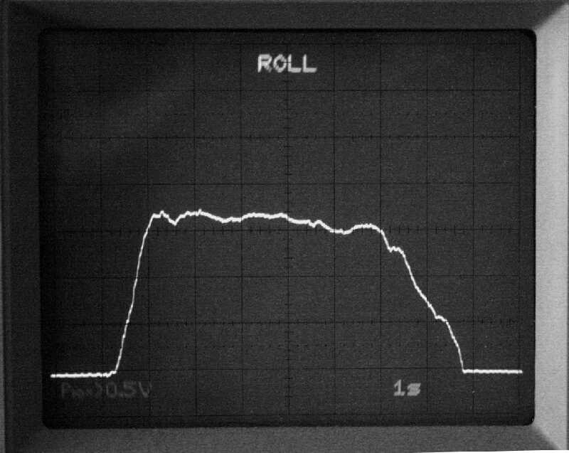

hier die durch Fingerdruck simulierte "Schubkurve". Das sieht doch ganz passabel aus.

ein Loch in das Gehäuse gebohrt, ein abgeschirmtes Kabel angelötet und fertig ist der "Prüfstand". Da die Waage weiterhin funktionsfähig bleibt, ist die Eichung mit Hilfe von Gewichten sehr einfach.

Ich glaube nicht das die Waage da in so einen kleinen Bereich DMS verwendet. Könnte höchstens ein runder DMS sein und du drückst mit der Waage ein rundes Plättchen in der Mitte runter. Mehr fotos wären toll.

das sieht doch aus wie ein Biegebalken mit verklebten DMS. Was könnte es denn sonst sein?
