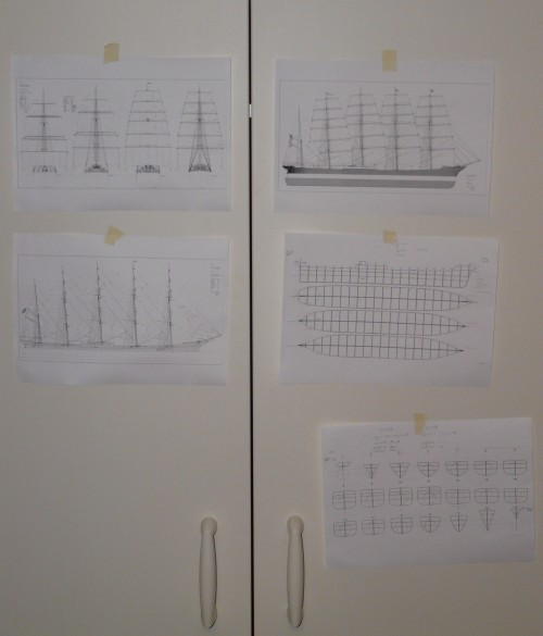

Am Anfang stand die Idee ein sehr außergewöhnliches Modell zu bauen... herausgekommen ist eine Wasserrakete in Schiffsform smile
Wobei ich kein maßstabsgetreues Modell gebaut habe, das wäre dann doch etwas zu viel wink

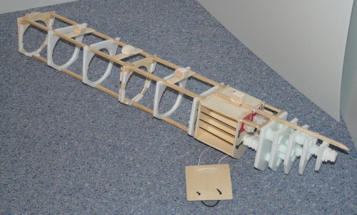

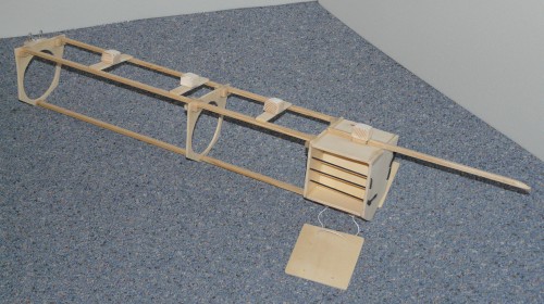

Teil 1:
Um die Flasche wird ein "Gerüst" gebaut aus Spanten und Längsverstrebungen mit 3mm Sperrholz. Dabei sind die Spanten nicht rund, sondern haben das Rumpfprofil eines Schiffes.
Damit die äußere Beplankung genug Auflagefläche hat habe ich noch Spanten aus Depron eingefügt und ebenso den Bug mit diesen Spanten modelliert.
Auf den Bildern sind auch schon die beiden Fallschirmkammern zu sehen, die sich zu beiden Rumpfseiten öffnen. Die Timer sind auch schon befestigt.
Damit die 4 Masten guten Halt haben sind schon entsprechende Halterungen angebracht worden.

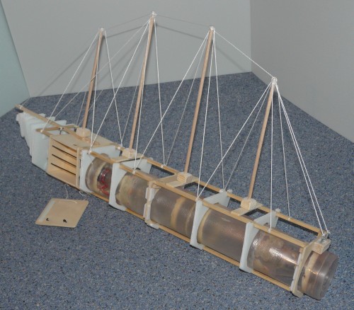

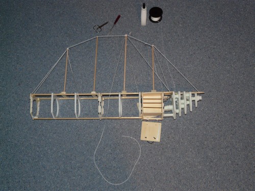

Teil 2:

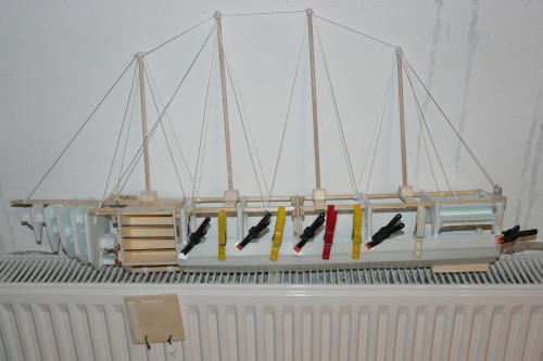

Das Stellen der Masten hat dann auch etwas Zeit in Anspruch genommen, denn es gibt doch einige Leinen, die solch einen Mast gerade halten.
Am Mastfuß steckt der Mast in einem Loch, zum Bug hin hält das Vorstag, zum Heck das Achterstag und die seitliche Führung wird über die Wanten erbracht.
Sind die Masten gut abgespannt, darf die Flasche schon mal Probe sitzen big grin

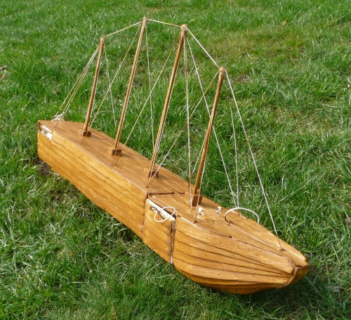

Der nächste Schritt ist die Beplankung, also die "Außenhaut". Das bedeutet die Planken bestehen aus 2cm breiten Depronstreifen die einzeln Aufgeklebt werden.
Alles wird auf der Heizung getrocknet, damit es etwas schneller geht. (Als ich bei diesem Bauschritt war hatten wir noch deutlich tiefere Temperaturen)

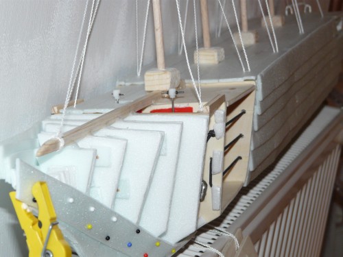

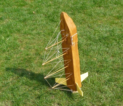

Teil 4:
Nun kommen die Abschlussarbeiten...
Damit das Schiff auch hoffentlich gerade und stabil fliegt, sind noch 3 Finnen angebracht. Die sind aus einem Depron-Sandwich gebaut.
Auf den Bildern sieht man die 3 Aufnahmen für die Finnen.
Natürlich dürfen Leitröhrchen und Aufhängungspunkte für die Fallschirme nicht fehlen...
Als letzter Schritt kommt etwas Farbe ins Spiel smile
Nun hat sich auch das Wetter gebessert und das Fotoshooting im Garten war ein voller Erfolg:
Der Erstflug steht kurz bevor...obwohl ich jetzt schon zittrige Hände habe ob es denn auch gut abheben wird und sicher zurück kommt.
