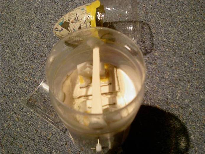

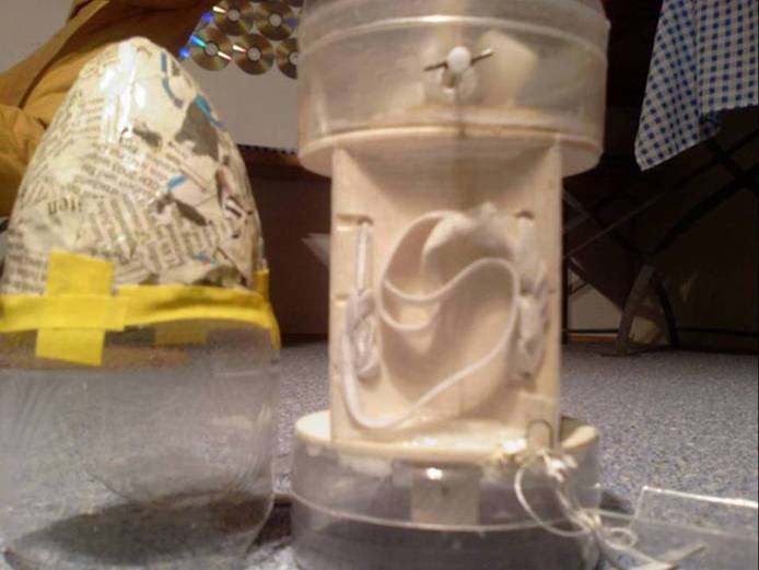

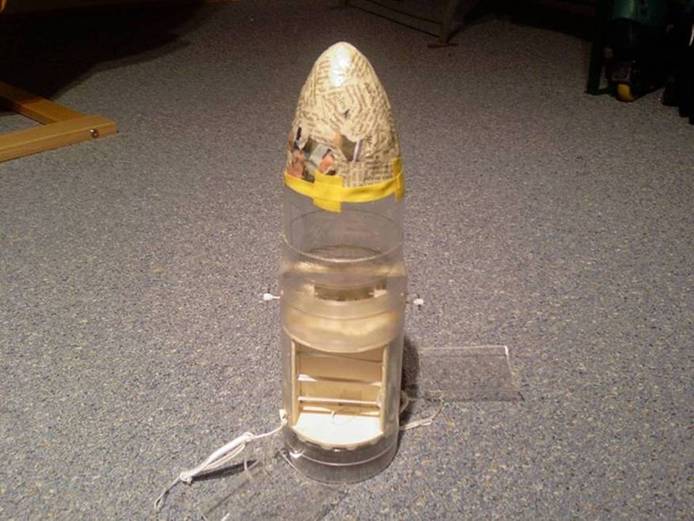

Nach einem kleinen SST Projekt, wage ich mich an etwas größeres... Geplant ist eine SST-Rakete mit 1,5l Flaschen und einem Volumen von geschätzten 4-6l. Ausgestattet mit Gardena Profisystem, 2 Kammern Fallschirmmodul und Seidenfallschirmen. Außerdem werden Vorbereitungen getroffen um später mal 4 Booster anzubauen. Status 04.12.2005: - Rampe ist noch auf Normal-Gardena, Profiteile sind schon besorgt - 1 Seidenfallschirm wurde schon erfolgreich benutzt, weitere Stoffe sind vorhanden - Obere Sektion (Spitze + Fallschirmmodul) ist so gut wie fertig ("Startröhrchen" + Test fehlen noch) - Erste Flaschen wurden schon zerlegt, ich brauche aber meeeeeeeeehhhhhhhhhhhhhhhhhhrrrrrr........... - Finnendesign ist in Arbeit Es gibt noch viel zu tun. Hier erste Fotos der Oberen Sektion:

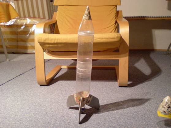

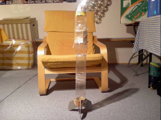

Da ich eventuell zum Nikolaunch fahre, habe ich mal meine (noch nicht getestete) Backgliding Rakete etwas umgebaut. Auf die 1l Flaschen (ca 1,5l Volumen) ist ein Adapter und darauf kommt die 1,5l breite obere Sektion der SVII. Etwas Probleme macht mir nur das Gewicht von 400g zu 1,5l Volumen und 6bar getesteten Druck auf Gardena Normalsystem. Eure Meinung, fliegt diese eigenwillige "Testrakete"? Die Backgliding (noch nie geflogen) und die zusammengesetzte:

Mal davon abgesehen, dass die Spitze leicht krumm draufsitzt (das gibt schöne Kurven, oder?!) denke ich schon, dass das fliegt. Evtl. ist die Flughöhe nicht so hoch, wg. Reibung etc. aber ansonsten müsste das gehen. WICHTIG: Deine Timer müssen warscheinlich kürzer eingestellt werden, lieber zu früh wie zu spät... Und was Gardena Standart betrifft: Meine kleine hat sich bei gardena Standart wie eine Cruise-Missle verhalten (5 Meter hoch und dann beinahe 90° in die Horizontale abgeknickt), bei Profi flog sie perfekt, Ich befürchte, dass die kleinen Raks mit Standart nicht sonderlich Stabil sind, zumal dein Schwerpunkt SEHR weit oben liegt.

Öhm darf ich n bisschen Einspruch erheben? Also ich hab mal ne 2.5l groß Rakete aus 0.5l Flaschen gebaut und den Spaß mit nem Fallisystem aus ner 1.5l Flasche verbunden... Flog sowas von Geil! Was graderes ist mir FAST nie passiert! Der Druck ist für 400gr n bisschen wenig,aber wenn du auch nich die volle Wassermenge nimmst gibt das keine Probleme. Das Gardena Standart System ist eher für kleine Rakete geeignet,außer du stehst auf Zisch´n´wech ... Das Profi würd ich so ab 3l verwenden,einfach wegen dem Look beim Start. Vielleicht werde ich mal meine große auf normal Gardenaprobieren,bin gespannt ob die dann grade hoch kommt. Die Timer würd ich bei der kleinen Rakete auf ne halbe Umdrehung stellen,zum testen,wenn es zuwenig ist kannst ja einfach ne halbe mehr machen. @MarkusJ Was fürn Volumen hatte die kleine? @projekt Also hört sich gut an,ich hab hier noch 2 6.6l Tanks liegen,der eine ist ungetestet,das seit nem halben Jahr  Der andere ist die Freestyle Physics Rakete gewesen. wenn ich mich richtig erinnere waren das 9 Flaschen pro Tank,also 6 Rohrstücke. Ist n ganz cooles länge/dicke Verhältniss. Viel Erfolg mit dem Projekt. Hoffe da sich bald auch was veröffentlichen kann. Gruß Rocket

Ja stimmt ist nur fürs Foto provisorisch zusammen gesteckt. Profihahnstück härtet gerade aus Der Schwerpunkt liegt so etwa da, wo man auf dem Bild das Ende des unteren Sitzkissen sieht also kurz unter dem Kuppler. (-> Finnen sind aus 3mm Holz) Joa hoch wird sie nicht fliegen, aber ich will ja auch eigentlich nur mein Fallschirmsystem testen

So, die "Testrakete" ist beim Nikolaunch bei 6 bar ein wenig gen Himmel gehüpft  und kam sanft an den Fallschirmen zur Erde zurück. Fallschirmmodul hat somit seine Feuertaufe überstanden, wird noch etwas verbessert und ich kann mich den nächsten Schritten zuwenden.

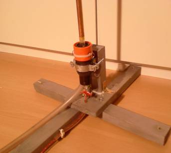

Über die Weihnachtszeit habe ich mein Startsystem auf Profi umgerüstet. Der Schlauch steckt im Gardenateil, schaut sozusagen da raus wo die Rakete reinkommt. In dem Schlauch steckt eine Kulihülse (hohles Plasikding) In der Hülse steckt ein etwas kleinere Hülse und darauf das Kupferrohr (12mm). Ich hoffe mal das ist auch ohne Kleber dicht, ich bekomme es nämlich keinen Milimeter mehr bewegt An dem beweglichen "Auslöser" vom Gardenateil ist ein Draht befestigt, der beidseitig nach unten geht und dann ist daran eine Schnur befestigt. Diese Schnur wird durch ein Loch im Boden, durch einen kleinen Schlauch um 90° umgelenkt zu der Starterhand

So da ist alle dicht an der Rampe! Ne andere Sache, ich habe das besagte 2 Kammern Fallschirmmodul. Momentan bin ich am überlegen, ob ich zusätzlich noch mit einem dritten Fallschirm arbeiten soll? Flugphase: Start (Timerlaufen los) : Gipfelpunkt (erster kleiner Fallschirm wird rausgeworfen) : Kleiner Fallschirm ist offen, Rakete würde nun abgebremst, aber diese Kraft wird benutzt um aus einer anderen Kammer einen großen Fallschirm heraus zu ziehen. : Kleiner Fallschirm oben, großer Fallschirm, Rakete : 2. Timer lässte Fallschirm in Kammer 2 frei (der Sicherheitsfallschirm) : Rakete landet sicher Hab ich da irgendwo gedankliche Fehler oder so? KISS? (Das Problem ist, dass ein großer Fallschirm nicht ordentlich aus der Timer-Kammer rauskommt, bzw. rein passt - Raketengewicht so 400-800g) Grüße Scorpion_XIII
t(h)rust in GARDENA
Müsste so funktionieren. Aber dein dritter Fallschirm ist mehr so ein zweiter. Denn: Wenn der kleine Fallschirm versagt, wird der große auch nicht herausgezogen. Daher würde ich den dritten Fallschirm auf jeden Fall erstmal reinbauen. Simuliere doch die Rakete mal durch. Den ersten kleine Fallschirm am besten eine Sekunde vor dem Gipfelpunkt auswerfen, zwei bis drei Sekunden später den Sicherheitsfallschirm. So wie du es schilderst ist es KISS. Kommt aber sicher noch darauf an, wie du den Fallschirmauswurf im Detail gelöst hast. Gruß Robert
