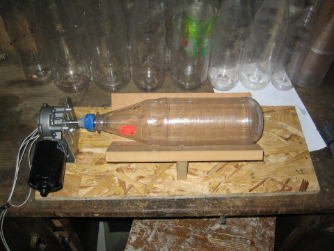

ich habe letzte Woche noch ein wenige gebastelt und komme jetzt dazu meine Vorrichtung zu präsentieren.
Das Schneiden mit dem Akkuschrauber ging zwar gut aber nicht zufriedenstellend. Also habe ich mir eine kleine Vorrichtung gebaut mit dem das Schneiden und schleifen deutlich zügiger und einfacher geht.

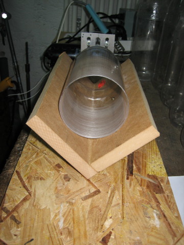

Zum einen habe ich mir eine Auflage in V-Form gebaut um Flaschen verschiedener Durchmesser immer sauber zentrieren zu können.

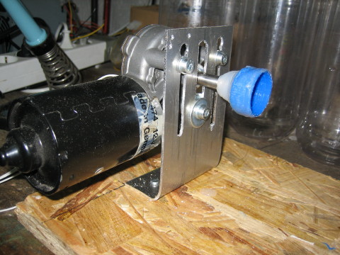

Anstatt des Akkuschraubers habe ich einen Scheibenwischermotor ausgegraben und so angeschlossen dass ich ihn sowohl rechts also auch links laufen lassen kann. Außerdem ist er in der Höhe verstellbar.
Das schneiden klappt super schnell und sehr präzise, und auch das schleifen kann ich in der Vorrichtung sehr gut erledigen.
Einziges Manko ist momentan noch die Befestigung vom Flaschendeckel auf der Welle. Heißkleber ist hierfür nicht ganz die beste Lösung big grin
Mal sehen muss mal schauen ob ich n Kunstoffrundmaterial woher bekomm in das ich n Gewinde schneiden kann um das auf die Welle zu klemmen und dann den Flaschendeckel einkleben/schrauben kann.

echt giniale Idee ,glaube ich werde das jetzt zukünftig genauso machen ...
Hast du einfach nur den Scheibenwischermotor genommen oder hast du an ihm noch was verändert?
Aber echt schickes Teil
Gruß Padi

Sieh super aus!!
Kannst Du nicht so eine Gardenakupplung auf der Welle befestigen? Das Gewinde kannst DU auch mit Epoxi und Trennmittel abgießen, dann hättest Du Dir dem Kunststoffteil selber gemacht mit dem perfekten innendrin.
Gruß Jens

Super Idee
da hast du ja wirklich an alles gedacht. auf die Achse würde ich mir ein Gewinde schneiden und dann den Deckel einfach mit zwei Muttern und Scheiben befestigen.

Freut mich dass es euch gefällt, bin selber davon begeistert... das schleifen und schneiden geht echt ratz fatz.
@Padi
Der Motor ist nicht modifiziert... die laufen immer im Kreis, damit der Wischer hin und her geht ist Mechanik zuständig... einfach auf dem Schrottplatz besorgen... gibts glaub auch bei http://www.pollin.de für so 10€.
Also auf die Welle ein gewinde schneide ist nicht, sind normalerweise gehärtet.
Sonst ich werds jetzt mal noch mit nem besseren Kleber versuche bzw den Deckeln in eine Hülse kleben die hinten eine Schraube hat um auf die Nut zu pressen. Hab leider keine Drehmaschine... Batkiter könnte sowas gut machen smile
In 2 Wochen komm ich wieder heim dann versuch ich das mal noch fest zu bekommen.
Gruß Benedikt
