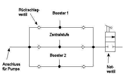

Jepp, darüber habe ich mir auch den Kopf zerbrochen. Eine asymmetrische Füllung der Booster würde in
einem Desaster enden.
Aber die Lösung ist recht einfach.
Man braucht nur ein paar Rückschlagventile in einer bestimmten Weise anordnen und man verhindert,
dass das Wasser z.B. von der Zentralstufe in die Booster laufen kann.
Trotzdem ist mit dieser Anordnung eine Notentlüftung der gesamten Rakete möglich:
So müsste es gehen.

Oder einfach ganz simple mit lt da kann man ganz leicht verhinderm das das Wasser zurück in den schluach läuft

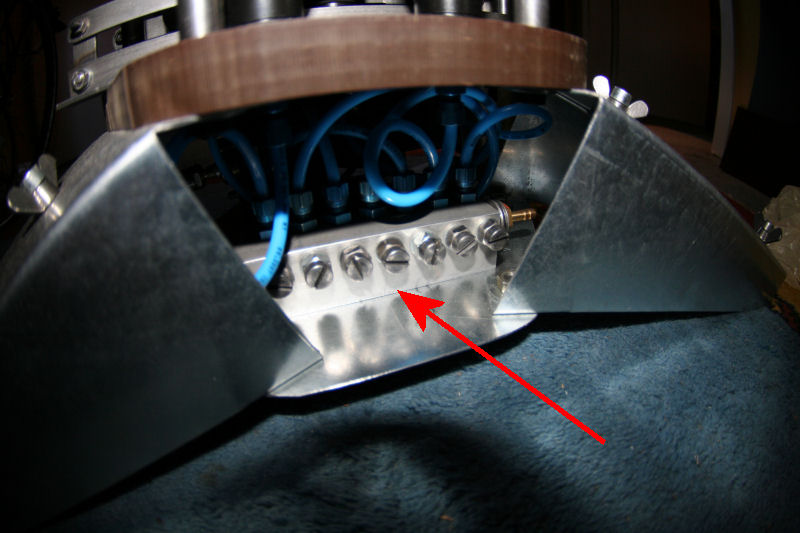

Für die neue Rampe hab ich ein Ventilblock gebaut, indem sich insgesamt 14 Rückschlagventile
befinden (Pfeil):
Da die Rampe für 6 Booster ausgelegt ist, brauche ich halt für jede Kupplung 2 Rückschlagventile.
Also inclusive Zentralstufe 14 Stück.
Finn

@robby2001: *Lechz*das sieht ja echt genial aus, mehr von der Rampe!!!!!!!!
Man man, wenn du am bauen bist, ist man ja schon großartiges gewohnt, aber das sieht ja umwerfend schön aus. Ist das Pneumatik von Festo?
