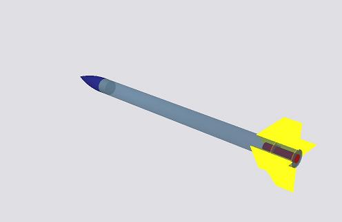

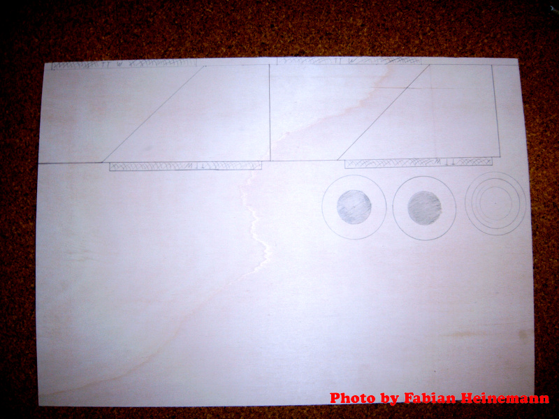

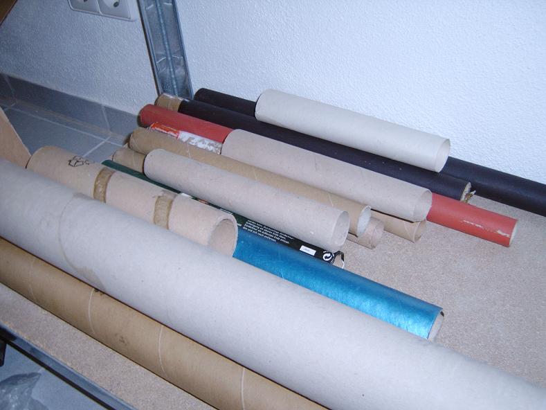

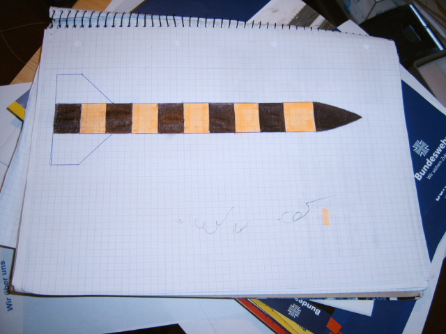

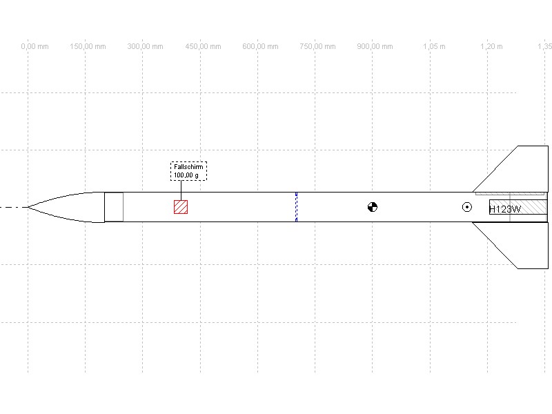

Der Umzug hat Rohre gebracht(war die Porzellaneinwickelblisterfolie drauf) Der Weihnachtsmann eine Digicam Der Baumarkt vorhin Speerholz..... ...dass schreit doch nach einem Baubericht. ![]() Da ich mal beschloßen alle meine HPR's nach Energiedrinks zu benennen, heißt diese Rakete Killerbee. Zudem kann ich mit dem passenden Getränk auf einen guten Flug anstoßen. ![]() Bitte alle Fragen u.ä. in den Diskusionsthread Dann mal Los: Alle meine Größeren Projekten beginnen auf dem Skizzenblock, mit allen Daten und Vorstellungen: Auf der Rückseite findet sich eine Bautteilliste, und einige Sachen, die ich zu beachten habe. Dann gehts ab an den Computer, dort wird dann Spacecad gefüttert mit allen Daten die ich habe. Für den Rest muss die Material-Datenbank ausreichen, bis alle Bauteile hergestellt sind: Dann das Ganze in 3D: So, nun geht es Los mit dem Bauen: Zuerst mal alle Teile die aus Holz gefertigt werden auf das Sperrholz übertragen: (gesägt wird morgen, um diese Uhrzeit kommt das nicht so gut ![]() Mal sehen Ob das Röhrenlager ein geeignetes Motorröhrchen parat hat: Ein Rohr war schnell gefunden, nun schneide ich es noch auf die richtige Länge: Der nächste Bauabschnitt wird morgen.....ähhhh heute folgen. MfG Fabian Geändert von FabianH am 25. Januar 2006 um 19:25 |

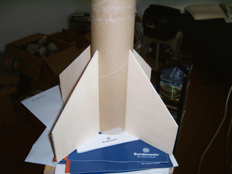

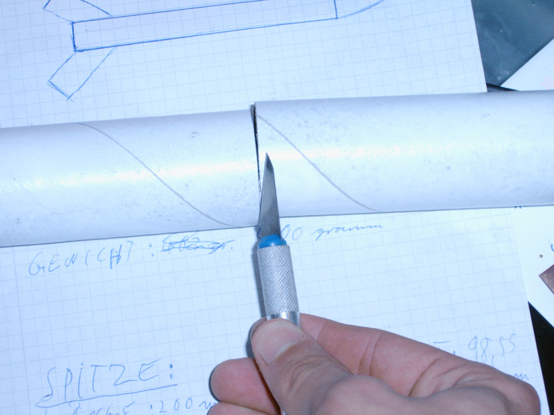

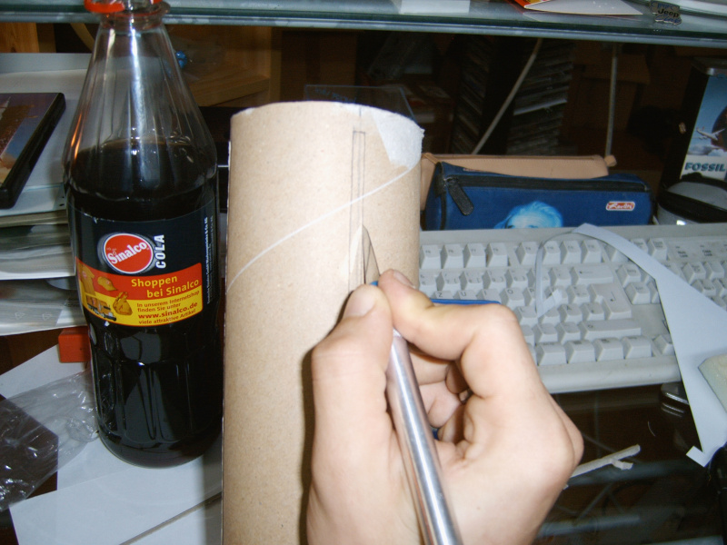

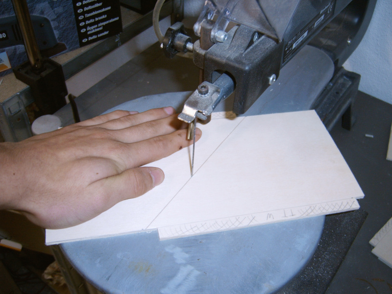

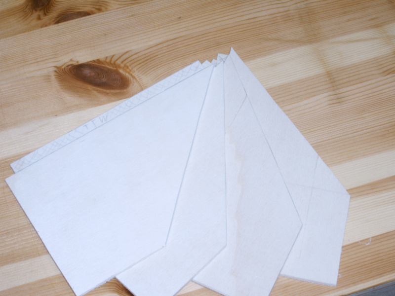

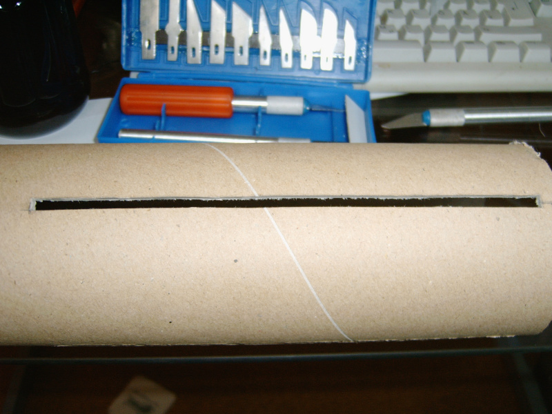

Heute morgen habe ich die Finnen gesägt: Hier das Ergebnis. Danach wurde das Körperrohr geschlitzt. Mit einem Scalpell geht das sehr präzise und schnell: Hier das fertig geschlitzte Rohr: Wenn man gut anzeichnet und schneidet, dann sitzen die Finnen auch schon beim losen Einsetzten sehr gut: Verkleben kann ich die Finnen erst später, da ich erst neues 5-min. Epoxy besorgen muss. MfG Fabian |

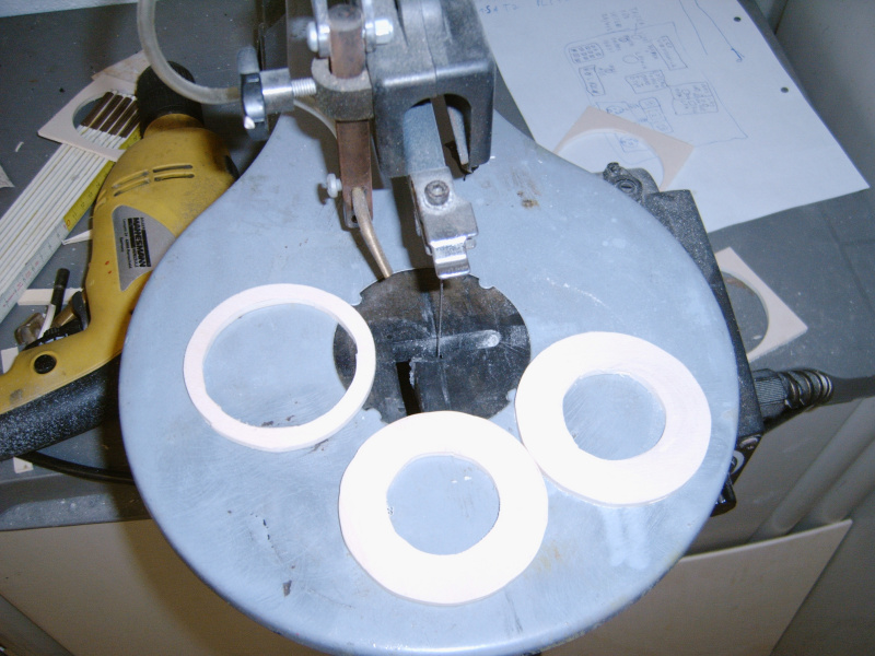

Nun habe ich noch flux die Spanten gesägt, Die beiden mit dem 40er Loch sind die für die Motorhalterung. Der Dünne ist der Anschlag für eine Elektroniksektion:

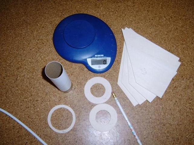

Nun sind alle Teile bis auf die Spitze soweit vorgefertigt(ein Spant muss noch geschlitzt werden). Damit die Berechnungen aktuell bleiben, wird jedes Teil nochmal gewogen, und dann das Spacecad-file aktuallisiert: MfG Fabian |

Heute Nacht habe ich mich dann mal an den Entwurf für die Lackierung gemacht. Irgendwie musste ich ja etwas passendes zu dem Namen finden, das kam dabei raus:

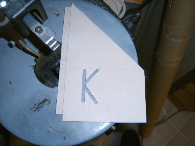

dann habe ich noch ein K in die finnen gefräst, wobei ich nun doch überlege die Finnen noch weiter auszufräsen, und dann eine Lage Glas drüberzulaminieren: Harz ist nun bestellt, fehlt nur noch das Balsaholz, Dann sind alle Baumaterialien vollständig. MfG Fabian |

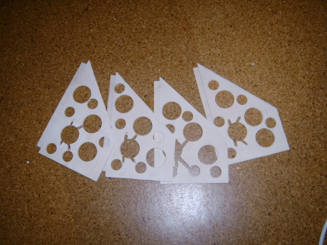

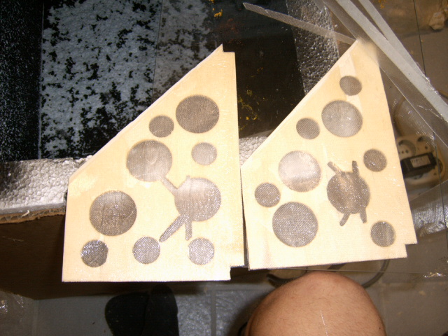

Finnen sind nun angeschliffen, da ich im moment keinen Bandschleifer habe, habe ich es mit dem Deltaschleifer versucht. Geht eigentlich sehr gut:
Dann habe ich Flux die Pumpgun rausgeholt und einige Löcher in die Finnen geballert. ![]() MfG Fabian Geändert von FabianH am 23. Januar 2006 um 20:30 |

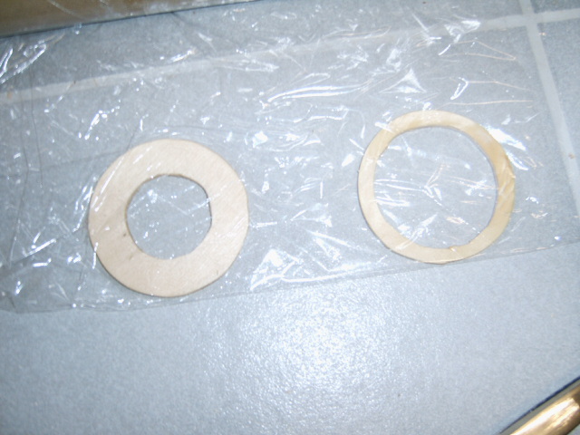

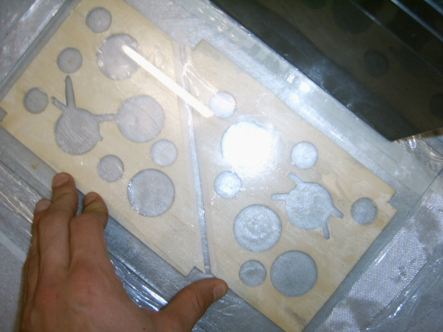

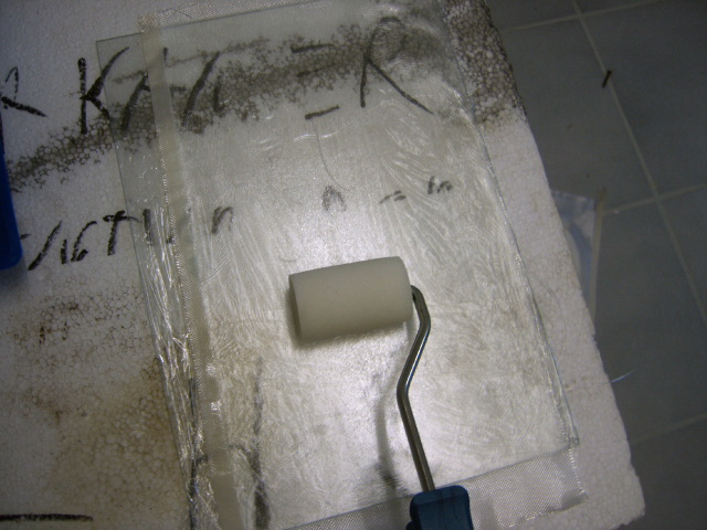

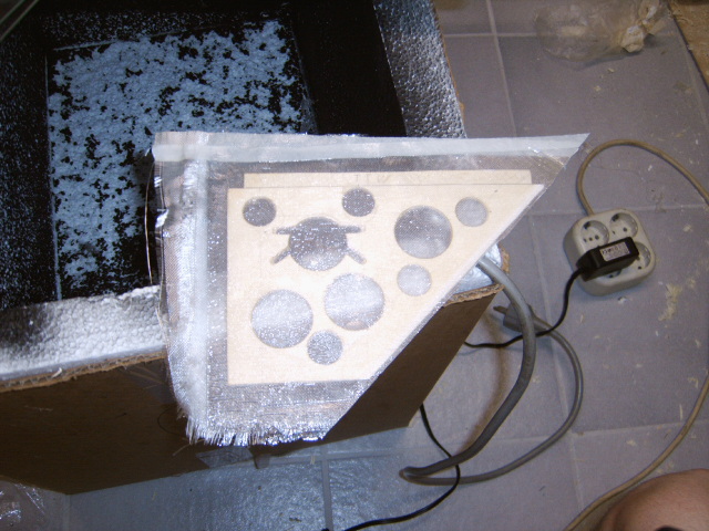

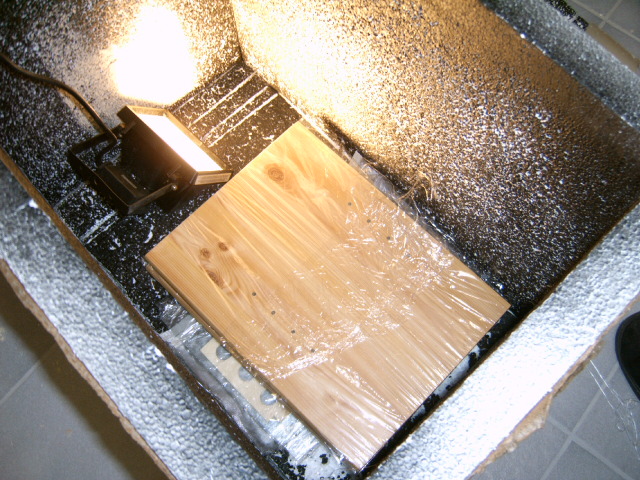

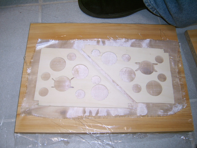

Nachdem Ich das Glasgewebe zugeschnitten habe, lege ich das erste Stück auf eine Glasplatte, auf die ich vorher schön plan Frischhaltefolie gezogen habe. Nun kann das Epoxydharz gemäß dem Verhältnis auf der Packung abgewogen werden. Dann habe ich das Glasgewebe mit Hilfe einer Moltoprenwalze gleichmässig mit Harz getränkt (war ein Versuch, geht aber ausgezeichnet) Danach habe ich zwei Finnen auf das getränkte Gewebe gelegt(auf dem Bild ist das Gewebe noch Trocken). Nun wird das nächste Stück auf einer zweiten Glasplatte getränkt, die ebenfalls mit Frischhaltefolie bezogen ist. Diese Platte wird nun auf die Finnen gelegt. Das gleiche Spielchen dann nochmal mit den anderen beiden Finnen, dafür hatte ich keine Glasplatten mehr, deswegen habe ich Regalböden genommen. Vor einiger Zeit habe ich mir aus Styropor Restplatten mal eine Temperkammer gebaut, einfach eine 100W Lampe, oder einen Halogenstrahler rein, und es wird mächtig warm da drinnen ![]() In diese Temperkanmmer habe ich nun die "Finburger" gelegt Mit einem Eimer Farbe beschwert, wird die Oberfläche schön glatt. Mit dem bisschen Restharz habe ich noch zwei Spanten versiegelt, Dann werden die von der austoßladung nicht so angegriffen, und verziehen sich weniger(Sperrholz). MfG Fabian |
Beitrag 94310

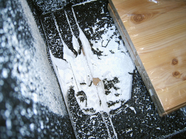

Wenn Die Sachen in der Temperkammer liegen, und die Lampe an ist, sollte man auf keinen Fall irgendwelche sinnlosen Beiträge schreiben, sonder die Temperatur überwachen.
Wenn man das nicht tut, und das Termometer ERROR anzeigt, kommt das dabei raus: Sonst hatte ich zur Isolation immer noch eine Stück doppelwellige Pappe unter der Lampe, leider habe ich das grade vergessen. ![]() ![]() ![]() ![]() ![]() ![]() ![]() MfG Fabian |

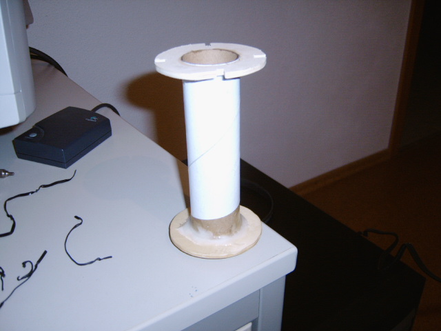

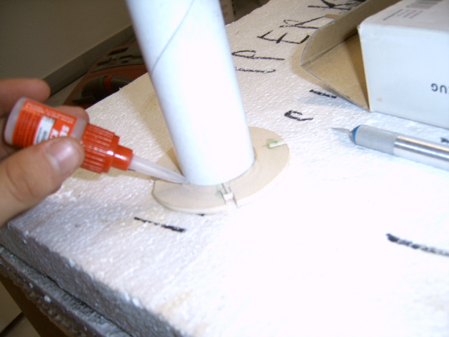

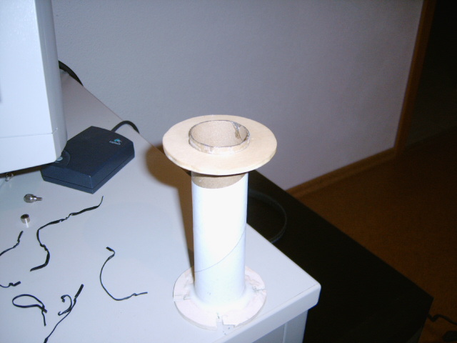

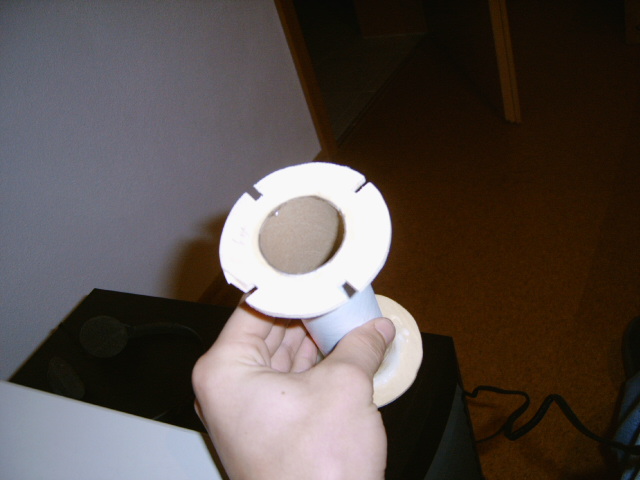

Zuerst sicher ich das Rohr mit einigen Tropfen Sekundenkleber, damit es beim Harzen exakt Lotrecht zum Spant steht: Dann habe ich das 5-Min. Epoxy angemischt, und noch ein wenig Thixotropiermittel, und einige Microglaskugel eingemischt, die Viskositat verbessert sich dadurch, und dan Harz bleibt wo es ist, und fließt nicht weg. Wenn das ganze aushärtet wir die Oberfläche des Harzes schön glatt durch die Wärme. Fertige Motohalterung für 1x38mm: Das hintere Ende: Das vordere ende steht ein wenig hinaus, da ich evtl. noch einen Spant hier aufsetzten werde: Die Motorhalterung wird später nur verschraubt, damit ich ggf. noch andere Motoren einsetzten kann MfG Fabian Geändert von FabianH am 25. Januar 2006 um 16:48 |

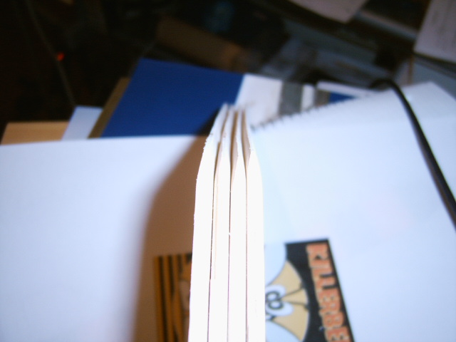

Grad ebend, habe ich die ersten beiden Finnen entformt, sehen eigentlich soweit OK aus, wobei ich das Harz nicht mit Aceton verdünnt habe, dadurch wäre die Oberfläche und die Harzverteilung noch ein wenig besser geworden.
Danach habe ich die Ränder abgeschnitten. Morgen werden die Finnen dann soweit gefinisht und das Rohr geschliffen. MfG Fabian |
