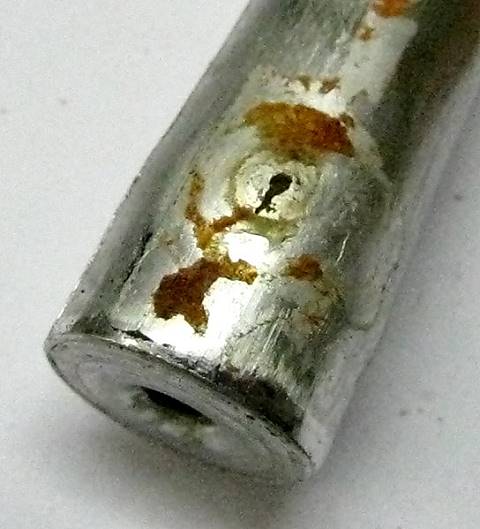

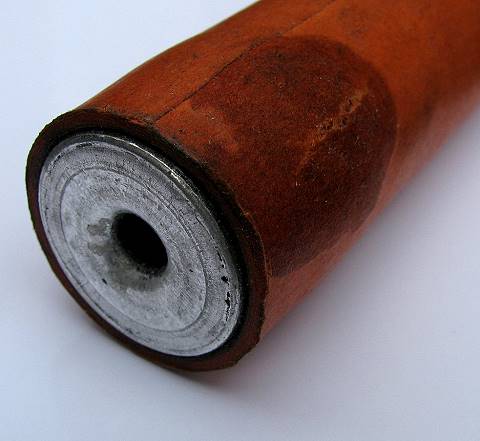

Im Gegensatz dazu habe ich zwei Held 5000 von 1980, welche eine seltsame Metamorphose durchmachen.
Mir fiel auf, dass der Motor irgendwie anfing bauchig zu werden und nach weiterer geraumer Zeit sah er dann so aus:
Die Neugierde war geweckt, was passiert da unten drunter ???
Also die Papphülle weg und siehe da, der Motor ist "durchgerostet"
Ein Loch ist im Eimer ... ähmmm im Motor...
Wie kann das sein, dass der Motor ein Loch bekommt ?

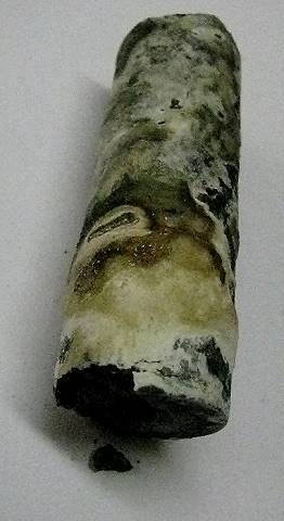

Also auch runter mit dem Alumantel ...
Das was zum Vorschein kam sah dann so aus:
Aussen war ein kalkartiger Mantel entstanden, der nach dem Vernichten des Pulversatzes außen stehen blieb.
Der Motor hatte immerhin 29 Jahre auf dem Buckel und wurde bei mir trocken (SilicaGel) und ohne große Temperaturschwankungen gelagert. Wie er beim Vorbesitzer gelagert wurde weiß ich nicht. Ich hatte den Motor vor ca. 10 Jahren als Sammelobjekt gekauft.

war die Aluhülse vorher eloxiert worden? Nicht jede Alulegierung ist z.B. Seewasser geeignet. Salze in Verbindung mit Feuchtigkeit können sich langsam aber sicher durch ein Metall fressen.
Mir fällt dazu spontan Spaltkorosion ein. Man hat zwar ein Edelstahlmesser mit Kunststoffgriff und erwartet keine Korosion, doch der Spalt zwischen Edelstahl und Kunststoff reicht aus das dort der Stahl anfängt zu gammeln. Ähnliche Bedingungen haben wir auch bei der Aluhülse.

Hi Tom,
stimmt, die Motoren mit Aluhülse hatte ich vergessen. In der Tat reagiert KNO3 auch bei relativ niedrigen Temperaturen (etwas über RT) mit Aluminium. Besonders bei Feuchtigkeit. Wenn der Satz noch ein wenig alkalisch (!) ist, dann wird die Sache noch mehr beschleunigt. Der "kalkige Rest" wird aus Aluminiumhydroxiden und -oxihydroxiden bestehen. Interessanterweise wird die Reaktion von KNO3 mit Al durch schwache Säuren gebremst.
Die Aluhülse vom H5k, wie auch die vom Z24 ist mit Sicherheit nicht eloxiert. Das wäre viel zu teuer für einen Einweg-Motor.
