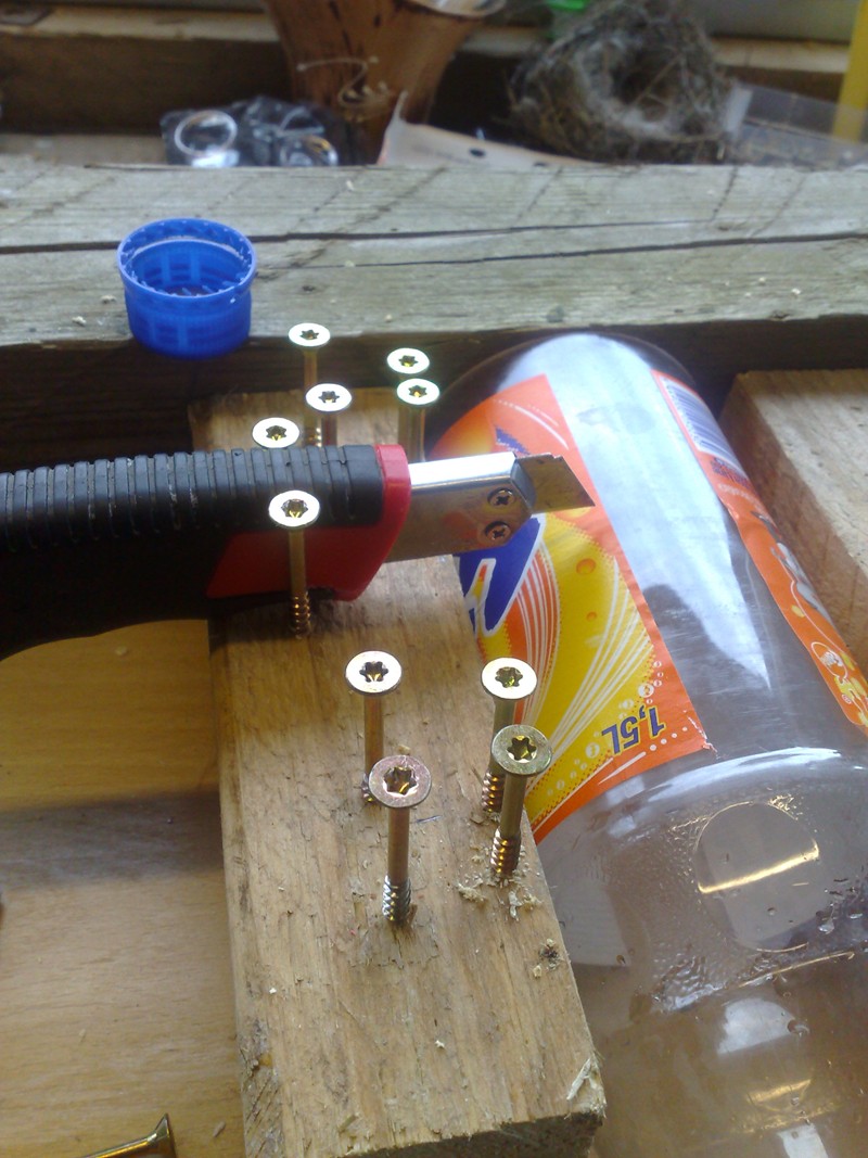

so, meine ersten ergebnisse. dank der ganzen guten anleitungen smile

und willkommen hier im Forum, gute Idee mit den Schrauben dann hat immer den richtigen Abstand.
Kannst du so auch alleine schneiden oder hattest du einen Helfer ?
Schön gerade geworden der Tank.

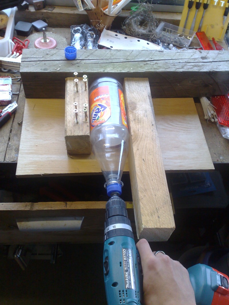

@ bäckchen: ja, dadurch, dass ist das messer durch die schrauben am griff und am vorderen teil des messers fixiert habe, ist ein alleiniges schneiden ohne probleme möglich. viel power vom "makita-akkuschrauber" und leichter durck auf die messerspitze, lässt alles absolut genau werden.

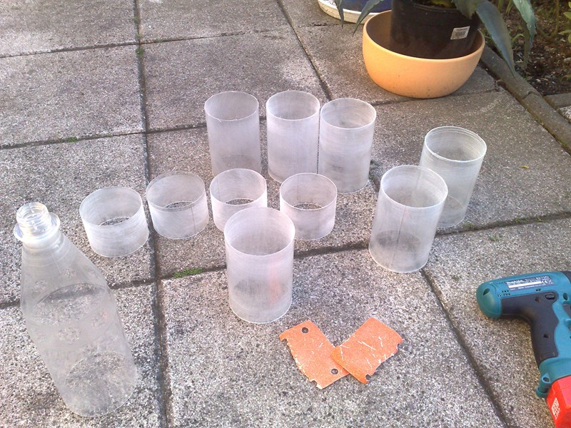

zudem kommt, dass ich durch eine vordere, eine mittlere und eine hintere fixierung für das messer gleichgroße mittelteile und gleichgroße muffen ohne abmessen schneiden kann, indem man das messer einfach "umsteckt". immer eben weg. ganz einfach gebaut, zeitsparend und dennoch effektiv und sauber.

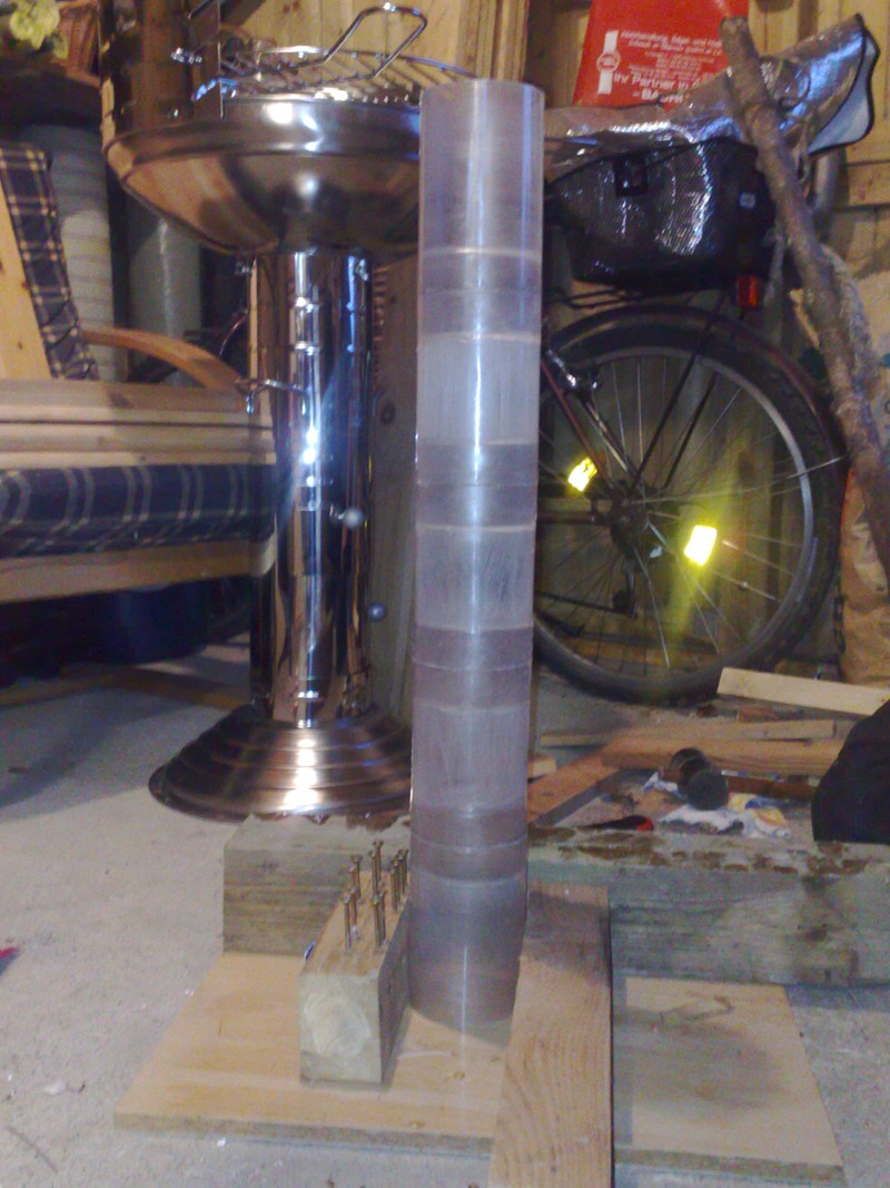

@ all: der tank wird, wie auf den bildern zu sehen aus 1,5l gebaut und ein ausgerechnetes volumen von 7200 ml haben (unter und oberteil miteingerechnet). hatte vor mit 12-13bar zu testen und mit 10-11 zu starten. voraussetzung ist natürlich, wie ihr schon sagt, sauberes arbeiten und ein erfolgreicher test.
zusammengefügt habe ich ihn mit meinem dad, der meinte, dass ich nen knall habe. nach anfänglicher skepsis und belehrung durch diverse videos von starts von euren wasserraketen, konnte er einfach nicht mehr anders als mitmachen. zu zweit lassen sich die teile echt perfekt verkleben. einer schaut, hält fest und sagt stop und der andere legt ein brett auf, und hämmert leicht drauf.
frage an alle, hat schon mal jemand die muffen genauso groß gemacht wie die mittelteile, wodurch durch das zusammenpressen eine art "doppelte wand" entsteht? das pressen ging nicht unbedingt leicht aber dennoch schien es mir machbar die muffen noch größer zu machen.
