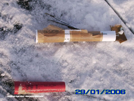

angry Habe die Erfahrung gemacht, dass gewisse Held 1000 Motoren sich zerlegen !
Ein Tip kam auch aus Deutschland, und ich kann bestätigen das es stimmt, siehe Bilder.
Betroffen sind Motoren aus dem Herstellungsjahr 1997 (alt, verständlich !) und 2003.
Hat jemand die gleichen Erfahrungen gemacht ?

Bei den herrschenden Temperaturen (selbst hier in Toulouse liegt Schnee!) überrascht mich das gar nicht, da kann Dir jeder Schwarzpulvermotor platzen. Die Held 1000 platzen an sich recht selten, so viel wie ich mitbekommen habe.

Habe den Effekt auch vergangenen Sommer erlebt, mit mindestens fünf Motoren.
Die Temperatur war mindestens 17 Grad !
Auf meinem Webshop werde ich das Liefern dieser Motoren zuerst einmal stoppen. frown

ev. kans ja sein (hab ich gelesen) dass sie bei unterschiedlichen lager-temperaturen das SP schrumpft und ein luftspalt entstet. dadurch solten die motoren auch platzen,hies es.

Ich verwende die H1k seit Jahren in kleinen Gleitern, verfliege etwa 20 bis 30 Stück pro Jahr aller möglichen Chargen (in letzter Zeit ca. 1992 bis 2002) und hatte noch nicht einen Platzer ...
Fallobst?
Andi
Beitrag 94888 [Alter Beitrag04. Februar 2006 um 11:35]
Bei SP-Motoren muss man immer mit Ausfällen rechnen. Das liegt im Prinzip der Sache. Vor Wandablösungen ist man nie sicher,genausowenig wie vor Rissen im Kern. 2002 ist mir eine 10-fach Held 100 Clusterrakete komplett abgebrannt. Die Helden sind nicht geplatzt sondern die Flamme hat sich zwischen Kern und Hülse hochgefressen, von dort aus die übrigen Herlden von oben her entzündet und das wars dann. So was gibts also auch. In wertvollen Raketen sollte man eigentlich gar keine SP-Motoren verwenden.

Hmmm, ich habe bestimmt schon ca 20 oder mehr Packungen verflogen. Nicht ein Ausfall. Chargen einmal von 2002 und einmal Februar 2004...
Außerdem habe ich noch keinen einzigen platzenden SP-Motor zu Sylverster erlebt.

Tja, scheinbar wirklich Fallobst !
Daher rauche ich jetzt neuerdings die Dinger big grin
Stimmt, SP Motoren verwende ich bestimmt nicht in wertvollen Modellen.
Mit Composite Motoren stelle ich diese Probleme nicht fest. Was ich allerdings schon erlebt habe sind Absprengungen von Düsen, das Modell wurde dabei leicht beschädigt.
