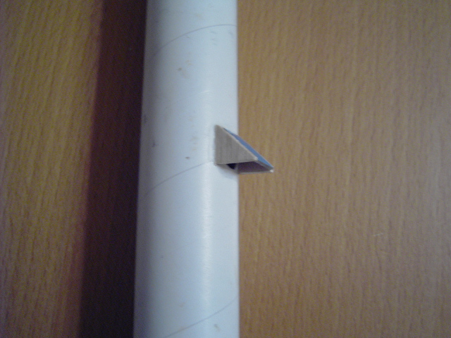

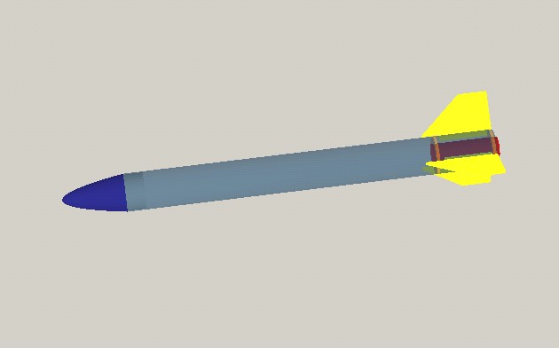

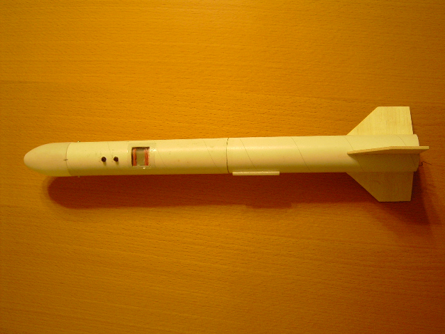

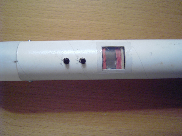

Danke für den Hinweis. Werde vorsichtig sein. Und jetzt noch mal der Versuch mit den Bildern. Bild der Rak in SpaceCad Hier das Orginal Sichtfenster zum einstellen der Kamera Spiegel anbringung Das Video muß ich noch schrumpfen, dann wird es nach geliefert. Gruß Bodo |

Habt Ihr noch einige Ideen wie ich die Spiegelverkleidung windschlüpfriger machen könnte? Rundhaube aufbringen oder so? Gruß Bodo |

Ich weiß nicht, ob du mein Projekt DDLP 7-0 verfolgt hast, aber da habe ich eine etwas windschnittigere Methode umgesetzt. Sieht ein wenig globig aus, ist aber wohl besser als das Rechteck, schräg zum Fahrtwind. http://www.raketenmodellbau.org/forum?action=viewthread&page=5&threadid=5756 Dabei habe ich einfach einen Balsaklotz genommen und geformt. Mit Schleifpapier, Messer und Feile. So ein alter Hut ist das mit der Camera im T1-Bereich auch nicht. Im Gegenteil..die Anforderungen sind sehr hoch, da wir immer auf das Gewicht achten müssen, und trotzdem eine hohe Funktionalität erhalten möchten. Da muss man kreativ sein. ![]() Zu deinen SpaceCAD-Daten... Warum fliegt deine Rakete mit einem Startgewicht von ca.140g 180m? Ich habe, um mein Projekt zu realisieren, ein Schubdiagramm eines D7-3 genommen, und die Eckdaten in mein Programm (RockSim) eingegeben. Dabei müsste deine Rakete über 200m gehen. Vielleicht stimmt auch was bei mir nicht, obwohl Gesamtimpuls etc. mit der Verpackung übereinstimmen... Bitte um Rücksprache ![]() Was für eine Camera benutzt du denn, und welches Gewicht hat sie? Wenn du mit einem D7-0 fliegen willst, brauchst du ja auch noch elektronik, es sei denn du möchtest, dass dein Bergungsystem vor dem Gipfelpunkt zündet. Mit freundlichen Grüßen, Sven Geändert von sven1103 am 01. Februar 2006 um 10:13 "Wer die Wahrheit nicht weiß, der ist bloß ein Dummkopf. Aber wer sie weiß und sie eine Lüge nennt, der ist ein Verbrecher." (Zitat aus: Leben des Galilei, Bertolt Brecht) |

Hallo Sven,

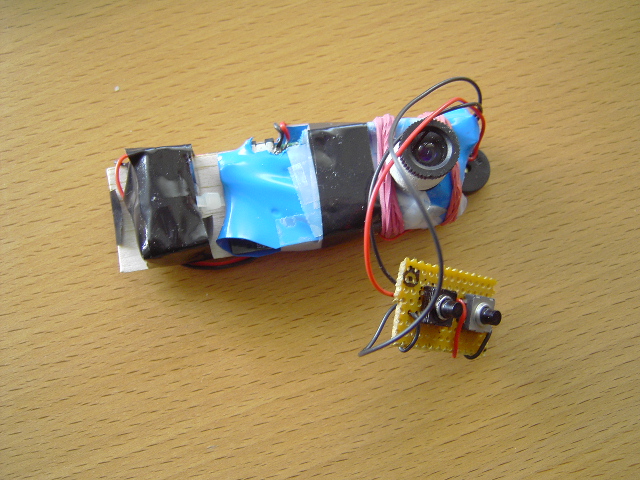

also hier noch mal alle Daten meiner Rok: Lift-Off-Weight 152,9 g Empty-Weight 108,9 g Rocket Length 450,00 mm Antrieb D7-0/3 Höhe:192,48m Aber da bin ich lieber etwas zurück haltend. Deshlab ca. 180 bei 3s verzögerung. Bis jetzt hat sie nur zwei Testflüge mit D7-0 gemacht um das Flugverhalten zu beobachten und den Fallschirm-Ausstoß zu testen. War bis gerade eigentlich ganz gut,nur das Heck flog gerade weg ![]() Jetzt muß ich nochmal nach arbeiten, grrr. ![]() Was die Kamera angeht, so habe ich eine Jay-tech 3in1 1,3 Megapixel umgebaut. Ihr Gewicht mit Bat. liegt bei ca. 44g. Werde mir gleich mal Deine Spiegelhalterung anschauen. Gruß Bodo |

![]() Zitat: Wie wärs mit gar keiner Ausstoßladung? ![]() Bei mir ist ein bisschen Epoxy versehentlich oben auf die Ausstoßladung getropft ![]() Über einen DMAG kannst du dann das Bergungssystem auswerfen. Vorteil: Ausstoß erst am Gipfelpunkt, bei ca v <=10 m/s somit mehr Höhe Nachteil: Ganz klar: Mehr Gewicht Meine Kamera ist eine 5in1 Verbatim und wiegt incl. Gehäuse 20g. (leider nur mit VGA-Qualität, langt aber) Der Akku ist im Gerät intergriert und wird über USB-Schnittstelle wieder aufgeladen: Ideal für Feldeinsätze mit Laptop. Die Rakete wiegt insgesamt 150-160g (-> Ich weiß noch nicht genau was Ulis DMAg wiegen wird). Höhe über RockSim: Apogee @ >200m also unter natürlichen Bedingungen ca. 190-200m. Hast du deine Rakete eigentlich verglast? Glaub nicht, oder? Gruß, Sven Geändert von sven1103 am 01. Februar 2006 um 11:29 "Wer die Wahrheit nicht weiß, der ist bloß ein Dummkopf. Aber wer sie weiß und sie eine Lüge nennt, der ist ein Verbrecher." (Zitat aus: Leben des Galilei, Bertolt Brecht) |

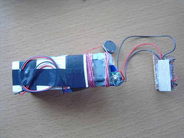

![]() Aber dafür habe ich hier noch zwei Bilder von der Kamera Gruß Bodo |
