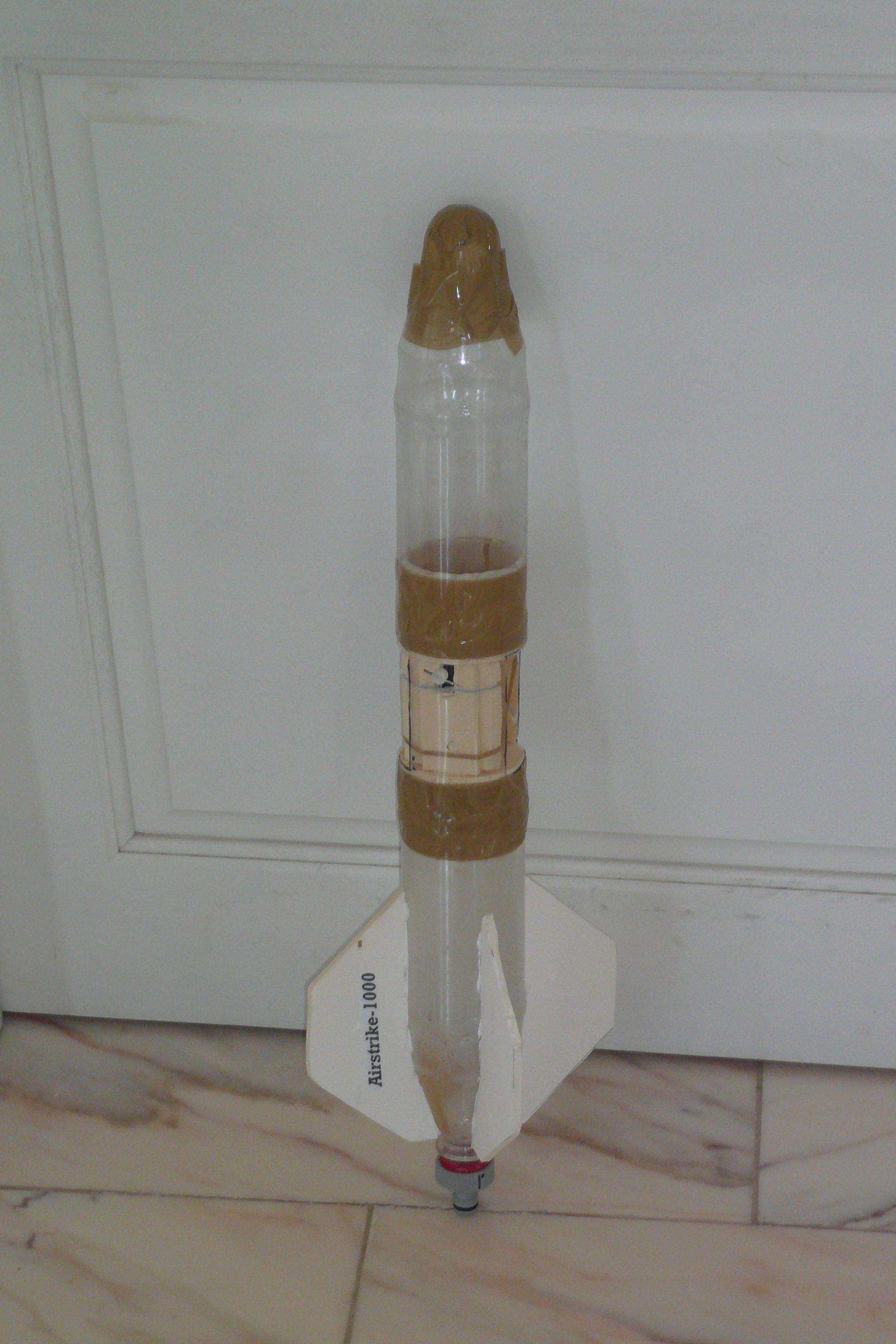

Meiner erste Rakete ist fertig.
Fehle nur noch die Fallschireme und die Türen.
Soll laut Simulator mit 12bar 60m hoch fliegen

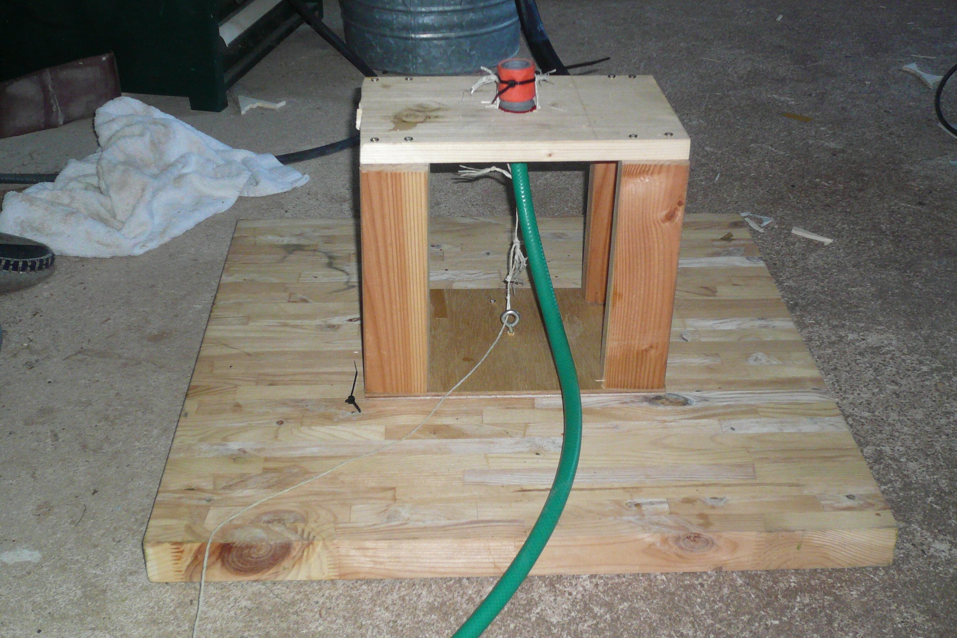

Außerdem meine erste Startrampe.
zwar nix besonderes aber ich bin stolz draufbig grin big grin big grin

Hey Maxi
sieht soweit ganz gut aus nur ein Problem könntest du mit dem Namen deiner Rakete haben.
Den Namen gibt es nämlich schon (http://www.raketenmodellbau.org/forum?action=viewthread&page=1&threadid=601057 )
Ist vielleicht besser wenn du dir einen anderen Namen aussuchst sonst kommt es vielleicht zu komplikationen wink
Gruß Padi

jetzt mal zu deiner Rakete und deiner Startrampe.
Die Startrampe sieht gut aus genau so habe ich meine erste auch gebaut nur habe ich die immer mit Haken im Boden festgemacht was im Winter sehr schwer war wink
aber die Idee mit dem großen Brett ist gut.
so jetzt deine Rak
Die Rakete sieht auch gut aus vorallem gefallen mir die Finnen und das Fallschirm modul
Wieso hast du so eine Großfe Spitze?
mfg Peter

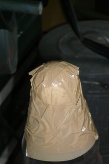

Beitrag 7065912 , spitze [Alter Beitrag07. August 2009 um 16:02]
[Melden] Profil von Maxi94 anzeigen    Maxi94 eine private Nachricht schicken   Maxi94 besitzt keine Homepage    Mehr Beiträge von Maxi94 finden
Hy Leute,
also das mit der Spitze das war so:
ich musste den Schwerpunktüber den Druckpunkt bekomenn(logisch).
Also hab ich nicht nur die Schräge der 1l Flasche genommen sondern auch das Zylinderstück.
Achtung @ all :
Also guter Beschwerung in der spitze:
Die Spitze so 2cm tief 4 mal einschneiden also jeweils alle 90°.
Dann einen Golfball draufkleben(44g).
Vorteile:
1.Hält mehr aus als ein Tischtennisball.
2.Das zusätzliche Gewicht wird überfällig.
3.Golfbälle gibt beim Aldi für nur wenige Euros.
