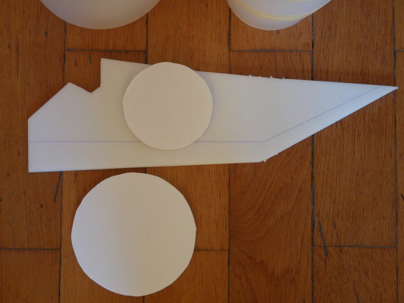

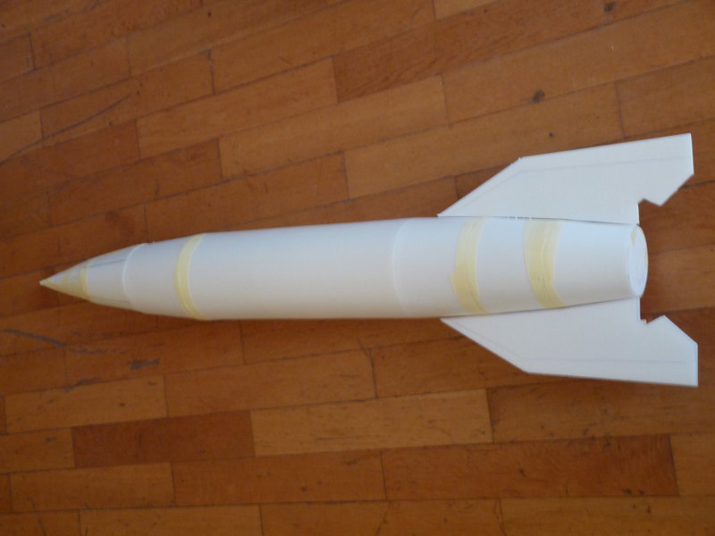

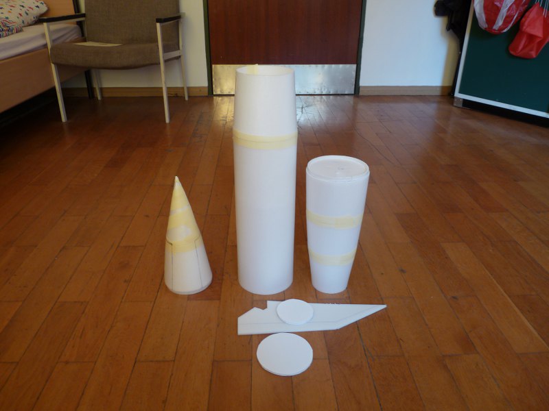

ich fange hier mit meinem ersten Baubericht an, um Verbesserungsvorschläge bzw Fertigungstipps von euch zu erhalten.Ich denke zum Modell selber brauch ich nix weiter sagen.(Ich hoffe es ist klar zuerkennen).
Zum Modell selber:
Es ist stolze 1.20m groß und soll einen 6l Tank bekommen, ich habe mich noch nicht entschieden ob CableTie oder Profidüse aber das kommt noch.
Jeder kennt wahrscheinlich die Möglichkeit im Internet Papiermodelle herunterzuladen, nun das habe ich auch getan aber statt Papier habe ich 3mm Depron benutzt.
Auf den Bilder ist der "fertige" Mantel zuerkennen, im Inneren sind Spanten verbaut welche zusätzlich zur Befestigung des Drucktankes dienen sollen.Vorgesehen ist eine Fallschirmauslösung via TomyTimer aber vielleicht denke ich noch um und mach eine Servoauslösung.
Nun habe ich direkt ein paar Fragen an die Werkstoffprofis unter euch:
Ich will das ganze mit einer Schicht GFK verstärken, nun meine Frage, durch die Stückbauweise entstehen kleine Rillen, ist es nun ratsam diese vor dem GFK zu verspachteln oder lieber erst GFK?
Meine Bedenken sind das ich beim abschleifen des Spachtels ggf. auch Teile des Deprons abschleife.
Desweiteren würde ich gern wissen wieviel Gewicht müße ich in der Spitze verbauen um sie stabil zubekommen?(vielleicht reicht ja ein Schwingtest aber mit Hilfe eines Konstruktionsprogrammes wäre es wohl leichter)
So das solls fürs erste sein, würde mich über eure Hilfe bzw. Kommentare freuen.

Sieht schon mal sehr gut aus. Wenn ich die Kommentare von meinen Flächenflieger-Kollegen aus Stuttgart richtig in Erinnerung habe, nutzt GfK bei Depron nicht viel, es bleibt relativ weich. Außerdem tritt ein richtiger Versteifungseffekt erst dann ein, wenn Du beide Seiten mit GfK laminierst. Für eine schön feste Oberfläche (gegen Beulen) brauchst Du wahrscheinlich etwas dickeres GfK, dass wiederum zu schwer ist.
Mit einer vernünftigen Depron-Konstruktion solltest Du keine zusätzliche Verstärkung brauchen, solange alle Kräfte vom Tank aufgenommen werden (können), auch die Kräfte vom Fallschirm.

Soll quasi heißen mehr Spanten?Ich könnte ja auch die Zwischenräume mit etwas PU-Schaum füllen.
Ohne GFK würde heißen , dass ich schneller voran kommen würde -> hat also Vorteile.
Gut, dann werd ich mich mal an die Spantenproduktion machen.

Du könntest ja auch die ganze Oberfläche mit einem Geschmisch aus Zerfasserten Zeitungspapier, KLeister und Weisleim beschichten. Das ist ziemlich stabil auf Depron so wiet ich weis. Da hast du dann auch noch viele Möglichkeiten in der Formgebung, da man dieses Material nach dem trocknen ziemlich gut schleifen kann. Braucht halt leider ziemlich lange zum trocknen. Das ist aber glaube ich nicht wichtig bei so einem Projekt.
Ich persönlich würde den Zwischenraum Depron- Durcktank einfach mit Bauschaum auffüllen.

Wichtig ist eigentlich nur, dass das Depron sich selbst halten kann, die restlichen Kräfte sollten zum Tank. Wieviele Spanten Du dafür brauchst, kann ich von hier nicht beurteilen.

Aus eigener Erfahrung mit der WaRa A4 (Baubericht hier) kann ich Dir vorab schonmal sagen, das Deine Depron-Flossen nicht halten werden.
Nimm Flugzeugsperrholz, verglase sie, montiere sie TTW direkt auf den Drucktank.
Konstruktionsbedingt (Fallschirm wird aus Klappe in Spitzennähe ausgeworfen) landet die Rakete immer mit mit dem Heck voran.
Da die Leitwerke sehr weit über das Heck hinausstehen, werden Dir bei jeder Landung eine oder mehrere Flossen abbrechen (eigene Erfahrung).

Um Deine Depronkegel und -zylinder fließend ineinander übergehen zu lassen (wenn überhaupt gewünscht) dann solltest Du die Übergänge verschleifen bevor Du sie spachtelst, da jede Spachtelmasse härter ist als das Basismaterial Depron würdest Du andersherum nur mehr Schaden an der Hülle anrichten.

Auf dem ersten Bild, sieht man links schon die eingezeichneten Fallschirmtüren, denke mal das ich, wenn ich Flatschirme verwende 75 -90 cm Schirme unterbringen kann.(mein Plan ist es weit unter 1kg Leergewicht zu kommen)
