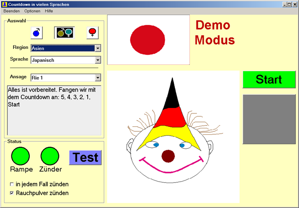

Allerdings stimt's, daß ich mir ein Startgerät mittels Laptop baue. Eine Schwierigkeit dabei ist allerdings, daß so ein Schleppi nicht geeignet ist für für Wetter (Regen!). Vielleicht sollte ich ihn daher in Folie einwickeln. Oder hat jemand eine bessere Idee?
Alexander
auch ich baue mir ein Startgerät mit etwas Luxus.Da ich mich aber mit Elektronik nicht so gut auskenne, nehme ich einfach einen Laptop (die gibt's ja fertig zu kaufen fg )
Dafür habe ich mir dann ein kleines Programm geschrieben, das dann auch den Countdown ausgibt. Man kann dann auch zwischen verschiedenen Ansagen auswählen um etwas mehr Abwechselung zu haben.
Wenn eines Tages alles fertig ist, wird der PC via Parallelport ein Interface ansteuern.
Das muß ich aber noch bauen.
Also doch noch etwas Elektronik wink
Hier schon mal ein Blick auf das GUI:
Geändert von AlexanderM am 30. März 2006 um 15:02

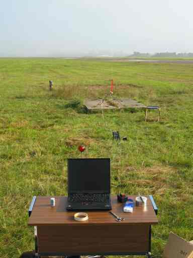

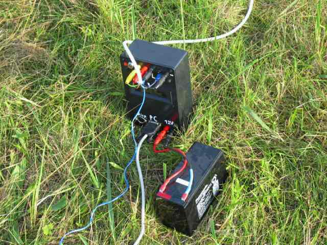

Mittlerweile hatte ich die Gelegenheit, das Startgerät mit PC-Steuerung einmal bei einem Flugtag auszuprobieren.
Es arbeitet nach dem "Radio-Eriwan-System": Im Prinzip geht's, aaaber ... im Detail kann es noch verbessert werden. embarrasment
Da bin ich aber dran, so die nächsten Jahre big grin
Es macht aber Spaß, wenn der Countdown dann in einer fast beliebigen Sprache aufgesagt wird und nach dem Start auch ein Kommentar kommt, ob's geklappt hat oder nicht.
Hier mal ein paar Fotos:
Gesamtaufbau
Schaltkasten
Geändert von AlexanderM am 13. Oktober 2006 um 16:47
Beiträge: 1886
Beitrag 105976 [Alter Beitrag13. Oktober 2006 um 18:12]
sage mal, wo hattet Ihr denn mitten in Peenemünde einen Schreibtisch für Deinen Laptop her???
staunt Dirk

Beitrag 105990 [Alter Beitrag14. Oktober 2006 um 00:13]
[Melden] Profil von AlexanderM anzeigen    AlexanderM eine private Nachricht schicken   Besuche AlexanderM's Homepage    Mehr Beiträge von AlexanderM finden
Na, ganz einfach! Ich hab' ihn dahin geschleppt! fg
Aus ca. 900 km Entfernung.
Und am Schluß hab' ich ihn wieder zurück geschleppt fg
Ok, den größten Teil der Strecke mit dem Auto, aber die letzten Meter dann zu Fuß.
Deswegen heißt's ja Raketensport big grin
Gibts dein Proggie schon zum downloaden?
Momentan noch nicht. Zum einen hat's noch ein paar Kinderkrankheiten, zum anderen braucht's auch eine selbst gebaute Hardware (der schwarze Kasten auf dem unteren Bild).
Die kann man natürlich nicht herunterladen (bis eines Tages der Replikator erfunden ist, dann geht's natürlich stick out tongue )
In Zukunft: Mal sehen, was sich machen lässt.
