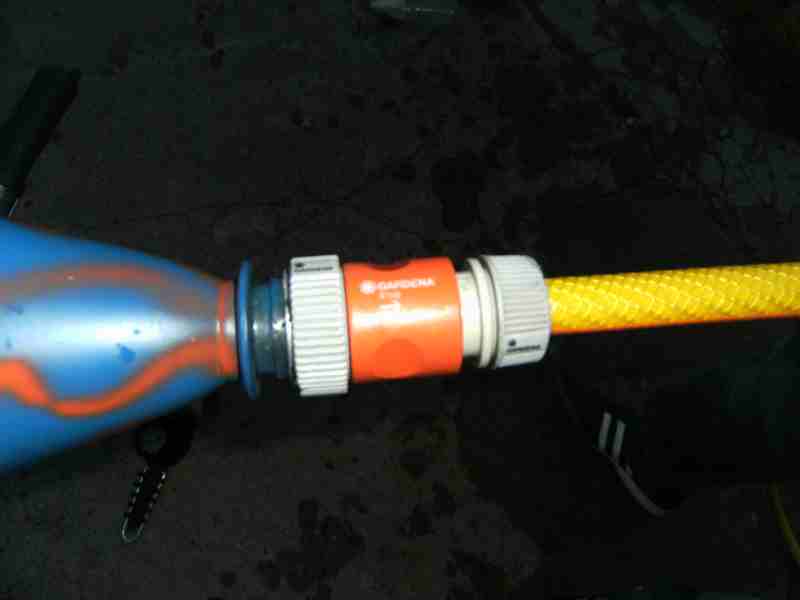

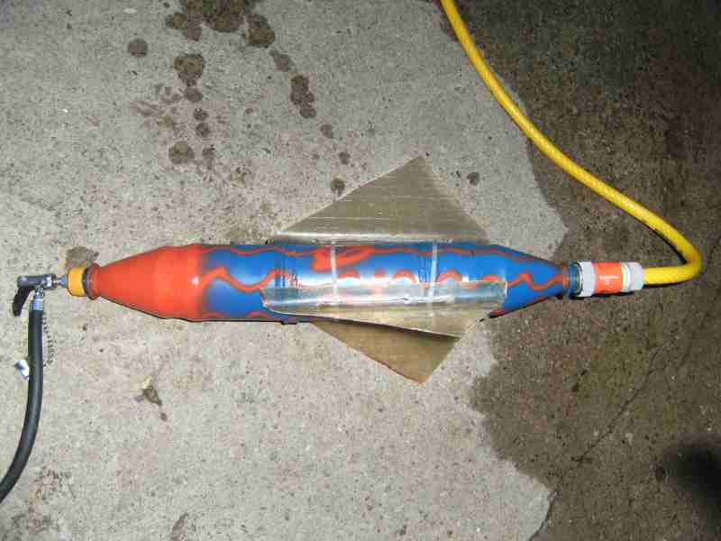

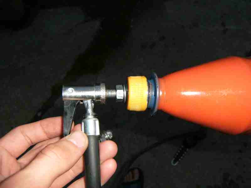

nachdem sich KrachBumEnte so dafür interessiert wie ich das Tank problem gelöst habe stelle ich jetz auch mal meine Anlage vor...
Also wir haben einen kleinen Drucktank(2-2,5L) gebaut. In diesen Drucktank wird dann das Wasser ,das in die Rakete gepumpt werden soll, gefüllt. Der ganze apperat wird dann an der einen Seite mit der Luftpumpe an der anderen Seite mit der Startrampe verbunden.
Wenn man nun pumpt wird das Wasser aus dem kleinen Drucktank in die Rakete auf der Startrampe gepumpt und die Rakete somit getankt.
Wenn dann genug Wasser in der Rakete vorhanden ist, wird der kleine Drucktank entfernt und die Pumpe direkt an die Startrampe angeschlossen.
Anschließend wird die Rakete normal mit der Luftpumpe aufgepumpt.
Zur besseren Verständnis habe ich noch ein paar Bilder angehängt.

Wie macht ihr das eigendlich wenn ihr die Flasche abmacht ???
Da läuft doch das ganze Wasser wieder raus oder ??
Gruß Padi

Gardena mit Rückschlagventil des sieht man doch.... Also wirklich Padi isch bin enttäuscht von dir....
Gruß FInn

Ich weis garnichtmehr wie wir das gemacht haben aber ich denk durch ein Rückschlagventil geht nicht so viel durch.
Auserdem wird ja dann eig gleich weiter gepumpt also nur der Drucktank raus und pumpe gleich an die Rampe angeschlossen.

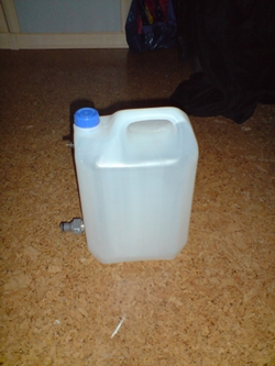

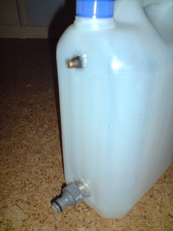

So hier jetzt meil meine Bilder.
5l Kanister(oben Ventil unten Gardena):
Ventil und Co sind einfach nur mit Heißkleber geklebt, müssen ja nicht viel Druck aushalten.
Der Kanister kann ganz einfach an unsere Verteilerbox angeschlossen werden ,und kann so die Rakete befüllen
Gruß Padi
%Bild2
Oh doch
Bei uns hat das ganze dann schon so ungefähr 5-6 bar. =)
Und meines WIssens nach wird Heißkleber schon bei wenigen bar undicht.

Also unsere ersten Düsen wurden mit Heißkleber geklebt und die haben bis 10 bar Dicht Gehalten

OK dann wirds wohl auch funtionieren =)

Hi Finn
Zu deiner Frage aus verrutschter O-Ring.
Meine Tankanlage ist vom Prinzip wie die von rocketboyy, nur mit einem größeren Kanister (habe nur 30 l zur Verfügung) und die Anschlüsse sind in den Deckel eingedichtet. So richtig funktioniert es nicht. Der Kanister verformt sich so stark ( bei nicht einmal 1 bar) das ich denke er übersteht nur einen Flugtag.
