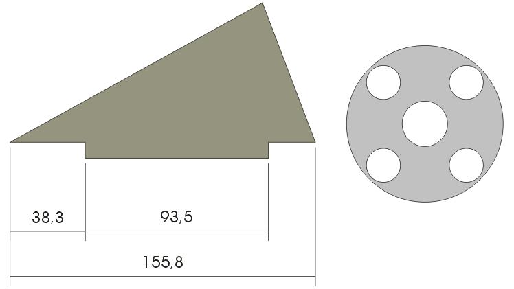

Beitrag 96791
![]() Zitat: Coreldraw, das kann dann so aussehen: gruß Jens Geändert von J.Boegel am 05. März 2006 um 18:28 Gewisse Dinge greift man mit Worten so vergeblich an wie Geister mit Waffen. |

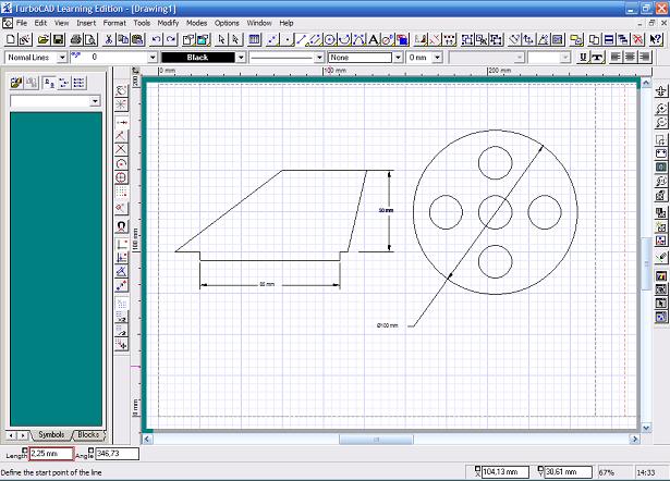

Beitrag 96957
also in TurboCAD würde das, was Jens gezeichnet hat, in etwa so aussehen (nur vom Schema her). Gleich als ganzer Screenshot, dass man gleich auch ein paar Funktionen erkennt. Die Einarbeitungszeit ist bei TurboCad nicht soo lang, wenn man mit CAD-Programmen schonmal was zu tun hatte wirklich recht kurz. Die Fang-Optionen sind ganz in Ordnung, finde sie aber nicht so gut wie die von AutoCad. Ansonsten ist auf jeden Fall alles dabei was man für den Anfang braucht. @ Andreas: Was hast du dir denn genau vorgestellt? Ich denke für das was du machen willst, ist ein einfaches 2D-Cad das richtige... Würde ich sagen... gruß bastler Geändert von bastler am 07. März 2006 um 14:40 |

Beitrag 96990
also ich suche ein Programm mit dem ich ein paar Skizzen wie Spanten, Flossen "mal eben" mit Maßangabem im Bild zeichen kann. Bauteile wie Jens sie sie skizziert hat und Bastler sie gezeichnet haben mit Maßpfeilen. Das Ergbniss möchte ich dann in die Baudokumentation einbauen bzw. als File anhängen. Gruß Andreas Geändert von Bäckchen am 07. März 2006 um 18:26 In Wirklichkeit ist die Realität ganz anders !? |
