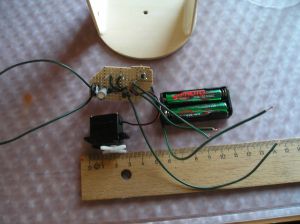

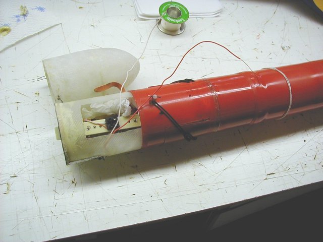

            Also ich habe einen Elektronischen Fallschirmauswurf. Ich habe mir eine Schaltung gebaut die so Funktioniert: 1. es öffnet sich ein Schalter (beim Start) 2. Dadurch wird der Elektrische Countdown aktiviert 3. nach einer bestimmten Zeit zieht ein Servo einen Stift zurück. Dadurch wird die Fallschirmkammer geöffnet. Die Zeit kann man über einen Poti, von 1s bis 15s, regeln. Die Elektronik+Servo+Batterien wiegen 50g. Vielleicht ein bischen schweraber sehr zuverlässig! Ne Frage wieviel Leute lösen hier den Fallschirmauswurf Elektronisch aus?  Die Elektronik auf dem Bild ist noch nicht ganz fertig.(lange Leitungen) Aber schon funktionsbereit.   Geändert von Gewindeschneider am 20. Dezember 2006 um 14:37 |

            Wow Zu deiner Frage: so gut wie keiner, die meisten lösen das mechanisch, also mit den Spielzeugtimern    Kannst du das mal etwas genauer beschreiben, und was für Teile du da verwendest, bzw wie der Schaltplan aussieht. Ich bin da sehr interessiert dran   Grüße Scorpion_XIII

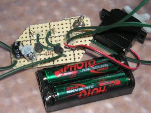

            Also ihr ist schon mal der Schaltplan. Ich habe aber noch ein paar Änderungen vorgenommen. Statt des 220kOhm Widerstandes habe ich ein 220kOhm Poti genommen, damit man die Zeit einstellen kann. Dann habe ich noch statt des 33kOhm Widerstandes ein 1kOhm Widerstand vewendet.Außerdem habe ich noch ein EIN und Ausschalter eingebaut, ein Endlagenschalter für den Motor (wenn der Motor eine bestimmte Position erreicht hat wird die Schaltung durch einen Öffner Ausgeschaltet). Und den Taster habe ich durch zwei Leitungen ersetzt. Wenn man jetzt den Countdown aktivieren will muss man den EIN- AUSschalter Aus schalten. Die Zwei Leitungen verbinden (Taster), wir benutzten eine Büroklammer die durch eine schnur am Boden gehalten wird. Danach den EIN- AUSschalter Ein schalten. Startbereit!!! Wärend des Fluges Passiert folgendes: Der Kondensator läd sich auf, wenn er sich aufgeladen hat fließt der Strom wieder über die Basis von T1 (der Kondensator war voher entladen, die Aufladezeit kann durch das Poti geregelt werden) Noch was, statt der Diode habe ich natürlich einen Servo genommen (den 470Ohm Widerstand habe ich auch rausgenommen) Die rede war von einem Schaltplan aus dem Kosmos Baukasten. Inzwischen gibt es aber einen besseren Schaltplan.

            Noch was statt 9V läuft das ganze mit 2,4V (2. Akku). Außerdem habe ich noch zwei Leitungen eingebaut um den Servo wieder zurückzusetzten   Geändert von Gewindeschneider am 31. Mai 2007 um 10:48 |

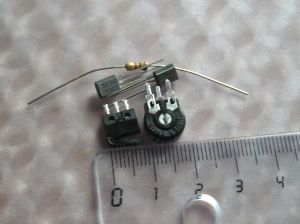

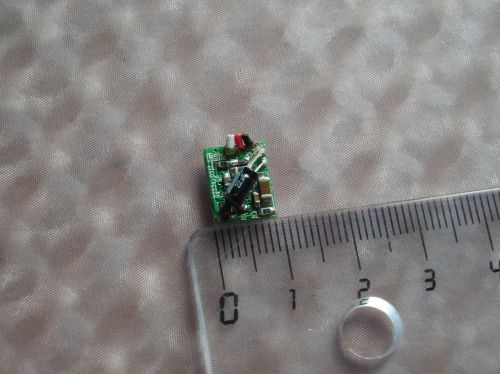

            Also die sachen sind von Conrad neu gekauft. Ein 1kOhm Widerstand, zwei Transistoren, ein Poti, ein Kondensator eine Batteriehalterung und einen Öffner. Bauteilenummern: 155918, 430773, 403253, 704539. Nun zum Servo. Der Servo ist auch von Conrad und wiegt jetzt 6g (kostet 5 euro). Ich habe die Platine aus den Servo rausgebaut und steuere den Motor direkt an. Statt der Akku könnte man natürlich auch Knopfzellen nehmen. Sonst brauchst du noch ein bischen Leitung und ein EIN-AUSschalter.    Geändert von Gewindeschneider am 31. Mai 2007 um 10:43 |
        | Gewindeschneider Wasserraketenbauer
 Registriert seit: Feb 2006 Wohnort: Witten Verein:  Beiträge: 169 Status: Offline |
            Hier die ausgebaute Platine von dem Servo     Geändert von Gewindeschneider am 31. Mai 2007 um 10:39 |
