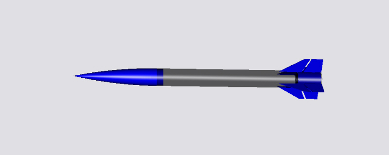

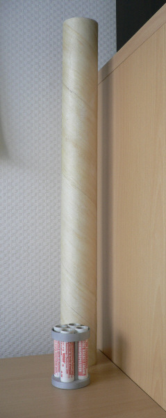

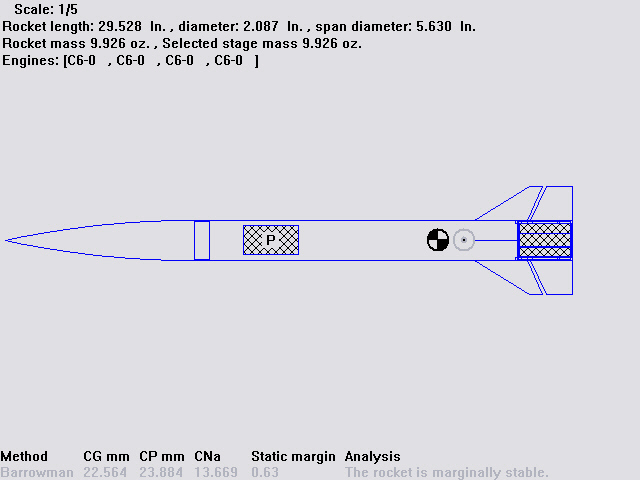

während mein Projekt DDLP-7-0 noch läuft, schwebt mir noch etwas anderes im Sinn. Schließlich will ich dieses Jahr auch zum RJD kommen, und dabei nicht nur zuschauen. Also brauche ich ein Modell. Da ich sowieso mal Pauls geniale Methode zur Sandwich-Bauweise von Körperrohren ausprobieren wollte, erscheint mir hierbei ein gutes Projekt möglich zu sein: Ein C6-3 Cluster aus 4 Motoren, mit einem Gesamtimpuls von ca. 40Ns bei einem Gesamtgewicht von ca. 300 - 350gr. Hier mal ein Foto des geplanten Modells per RockSim: 2D 3D Hier mal ein Foto der momentanen Komponenten: Anregungen, Kritik, Verbesserungsvorschläge bitte hier posten: http://www.raketenmodellbau.org/forum?action=viewthread&threadid=6282 Gruß, Sven Geändert von sven1103 am 31. März 2006 um 15:09 "Wer die Wahrheit nicht weiß, der ist bloß ein Dummkopf. Aber wer sie weiß und sie eine Lüge nennt, der ist ein Verbrecher." (Zitat aus: Leben des Galilei, Bertolt Brecht) |

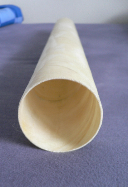

So,
als erstes mal das Körperrohr: Wie es gewickelt wird beschreib ich nicht, da hierzu Paul einen einzigartigen Thread verfasst hat. Aber zu den Maßen: ca. 500mm * 50mm * 1,5mm Gewicht: 44gr Verwendete Materialien: 1 Lage 83gr/m^2 Glas, 1 Lage 0,8mm Balsa, 1 Lage 83gr/m^2 Glas Wickelkern: HT-Rohr ausm Baumarkt *duckundweg* (entgegen vieler Diskussionen hierüber ) ging wunderbar.Hier nochmal ein Bild: Gruß, Sven "Wer die Wahrheit nicht weiß, der ist bloß ein Dummkopf. Aber wer sie weiß und sie eine Lüge nennt, der ist ein Verbrecher." (Zitat aus: Leben des Galilei, Bertolt Brecht) |

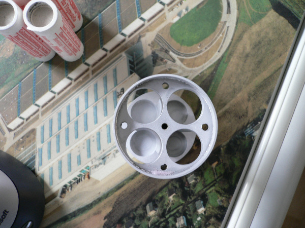

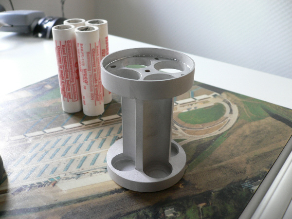

Hier mal ein paar Infos zum Motormount:
Material: Flugzeug-Aluminium Maße: 70mm x 50mm Herstellung: aus einem "Vollen" (->Alublock) Gewicht: 75 Gramm Hier ein paar Fotos: Gruß, Sven Geändert von sven1103 am 31. März 2006 um 16:41 "Wer die Wahrheit nicht weiß, der ist bloß ein Dummkopf. Aber wer sie weiß und sie eine Lüge nennt, der ist ein Verbrecher." (Zitat aus: Leben des Galilei, Bertolt Brecht) |

Der Motormount ist noch nicht fertig.
Er bekommt noch einen Deckel, der die Motoren fixieren soll. (-> siehe Bohrungen auf dem Bild) Außerdem ist momentan noch eine fixe Idee in Planung, wie man den MM verbauen kann, sodass er wieder vom Rohr (ohne dieses zu zerstören) wieder entfernt werden kann. Dazu nächste Woche mehr, dann hoffentlich mit der zweiten Version des Alu-MM. Gruß, Sven Geändert von sven1103 am 31. März 2006 um 16:47 "Wer die Wahrheit nicht weiß, der ist bloß ein Dummkopf. Aber wer sie weiß und sie eine Lüge nennt, der ist ein Verbrecher." (Zitat aus: Leben des Galilei, Bertolt Brecht) |

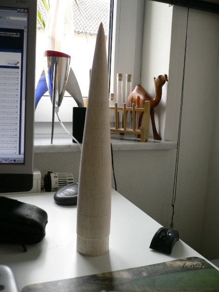

So, heute hatte ich mal kurz Zeit, meine Spitze zu machen.....Das ist der Zwischenstand:

Zum Material der Spitze:
Der Rohling (Quader) bestand aus Balsa, 50x50x400mm. "Wer die Wahrheit nicht weiß, der ist bloß ein Dummkopf. Aber wer sie weiß und sie eine Lüge nennt, der ist ein Verbrecher." (Zitat aus: Leben des Galilei, Bertolt Brecht) |

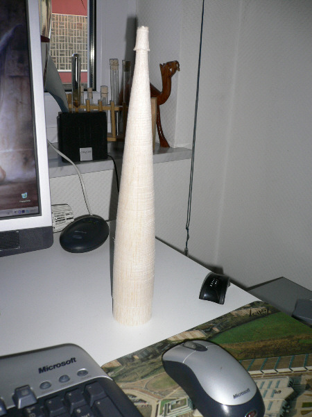

So, die Spitze bekam noch ihre schöne Spitze. So sieht se jetzt aus:
