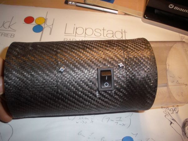

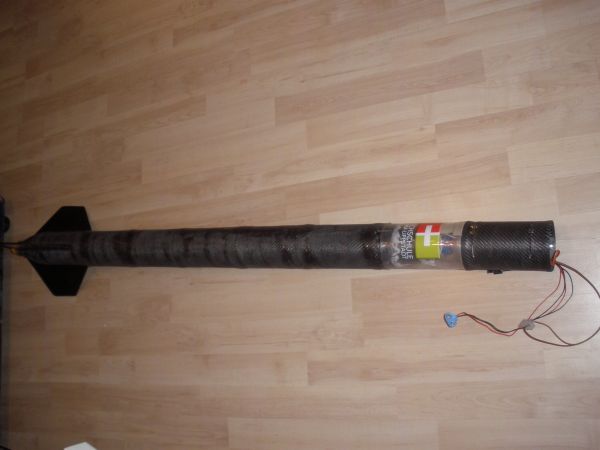

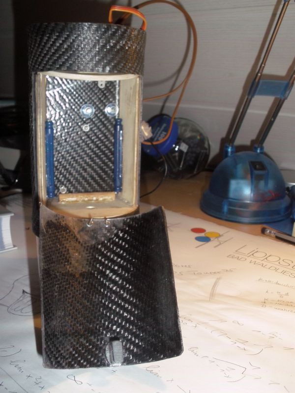

Diesmal eine Karbon verstärkte Rakete mit Salt Bergungssystem über Servo.

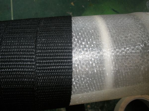

Die Rakete ist aus einem 6,5l Tank der mit 150g/m² Karbon verstärkt wurde. Ich habe beim Laminieren auf Stoff zurückgegriffen, der um den Tank gelegt wurde. Zwei Fotos habe ich von einer anderen Rakete, die wurde mit GFK verstärkt.
Meine Rakete sah roh und unbearbeitet so aus:

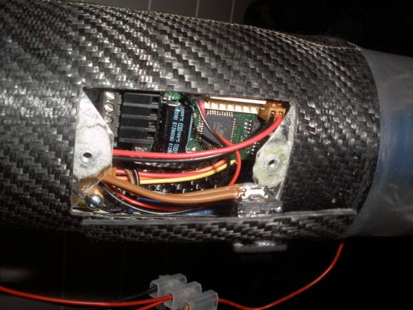

Dann wurde eine 1l Flasche mit Karbon verstärkt und dort das Bergungssystem hin gebaut. Ich musste schon sehr genau mit dem Platz auskommen, viel Spielraum ist am Ende nicht übrig geblieben. Wichtig war mir, dass man schnell und von außen die Rakete auslesen kann. Dazu müssen nur zwei Schrauben gelöst werden.

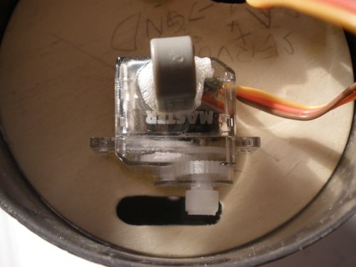

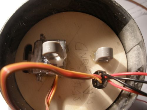

Der Salt und das Servoboard sitzen auf einer verstärkten Balsaplatte, welche nur in das Modul geschoben wird. 4 Führungsschienen sorgen für sicheren Halt.
Von oben wird die Scheibe mit dem Servo drauf geschoben und mit einem PET-Ring festgesichert. Darauf soll später noch die Nutzlastenkammer für den Main kommen.

Hier das Gesampaket im Vorauswink

Wenn ich das richtig sehe, benutzt Du als Riegel für die Fallschirmbucht direkt das Servohorn.
Was ist das für ein Servo? Was besonderes oder Conrad 9,95 Euro?
Sitze hier gerade und werkel auch an etwas Servo-getriebenen herum. Bin für jedes Detail dankbar.

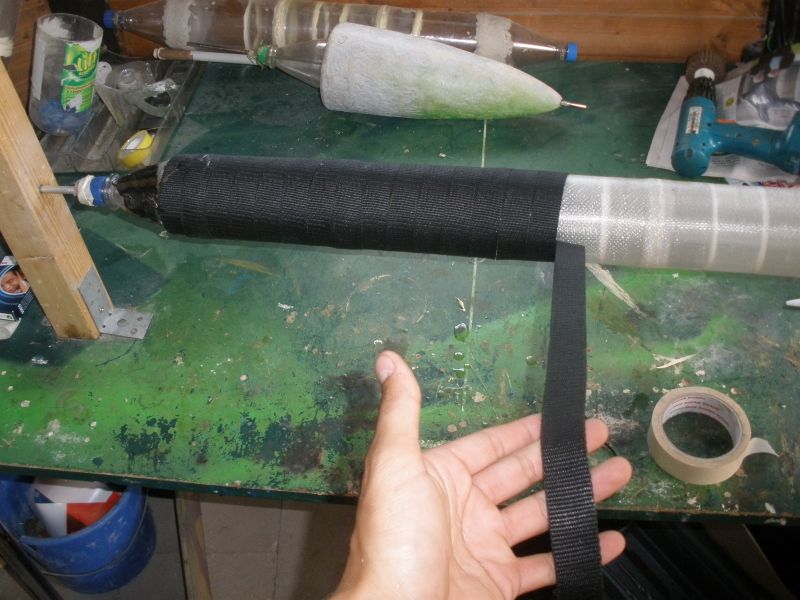

Frage zum Laminieren.
Zum Anpressen des Gewebes hast Du Nylongurt genommen, wenn ich das richtig deute. Hat dann denselben Effekt wie Abreissgewebe, oder?
Haut das hin? Wie wird die Oberfläche? Nacharbeiten?

ist ein Standart Micro Servo den ich einfach an das Salt-Servoboard anschließe. Da muss man nicht am Getriebe selbst ändern, alles ist bequem über die Software zu verstellen und zu testen.

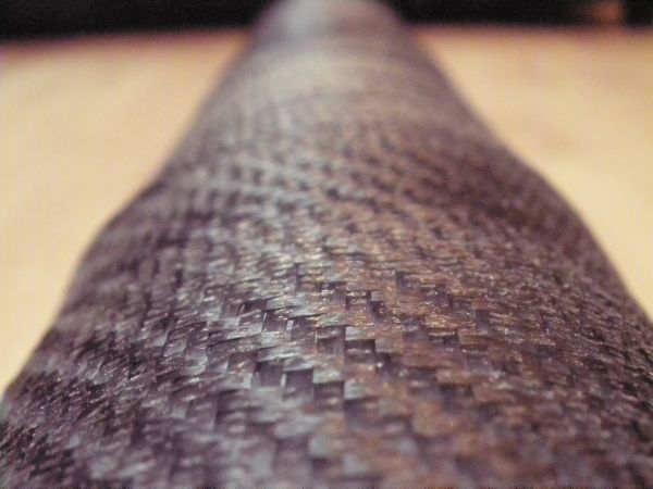

Zum laminiern. Das Nylonband saugt wirklich sehr gut überschüssiges Harz auf und lässt sich wirklich einfach so abziehen. Übrig bleibt eine doch etwas rauhe Oberfläche, die man aber mit feinen Schleißpapier wirklich gut bearbeiten kann.

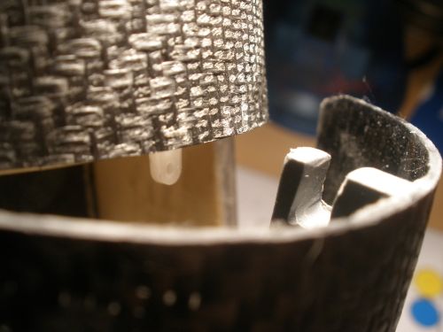

Der Servo ist mit Epoxyharz eingeklebt.

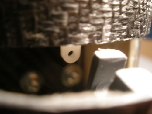

Eine kleine Lücke für den Servoarm wurde geschaffen:

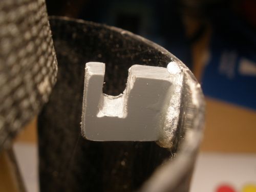

Der Haken wurde aus Kunststoff gefertigt:
Der Servoarm hinder die Klappe am Öffnen, das Position Verriegelung. Diese wird beim Start des Salt angefahren. Ereigniss ist dann Position öffnen.

also die auslösung ist ja mal wirklich GINIAL....
Die kommplette Auslösung ist innen ,echt stark !!
Also fals ich mich demnächst mal wieder an eine Auslösung mit Servo wage bau ich die 100%tig so wie du echt klasse.

Was mir noch nicht so ganz klar geworden ist. Sitzt der Salt in einem eigenen Modul oder hinter der Fallschirmkammer.

Im ersten Thread auf Bild 6 und 7 erkennt man die Platte, auf dem der SALT sitzt. Das ist alles in ein 1l Modul gebaut, deswegen war es auch so engwink

Eine Frage hab ich aber zu deinem Projekt: Wo hast du das Nylonband her, und wie viel dafür bezahlt??
Im vorraus Danke
Gruß Finn
Edit: Könnte es sein, dass man bei deiner Art des Laminat auszupressen am Ende eine Golfballähnliche Struktur hat???

ja, so ähnlich kann man das sagen, nur etwas feiner aber dafür scharfkantiger (man sollte behutsam schleifen, rutscht man ab, ist es unangenehm).
Das Nylonband hab ich beim Stoffmarkt bekommen. 10m haben 8€ gekostet.
Und wichtig hierbei ist der Vorteil, das Nylonband kann ich mehrmals verwenden, im Gegensatz zum Abreißgewebe.
Nach 4 mal ist es allerdings zu vollgesogen.
