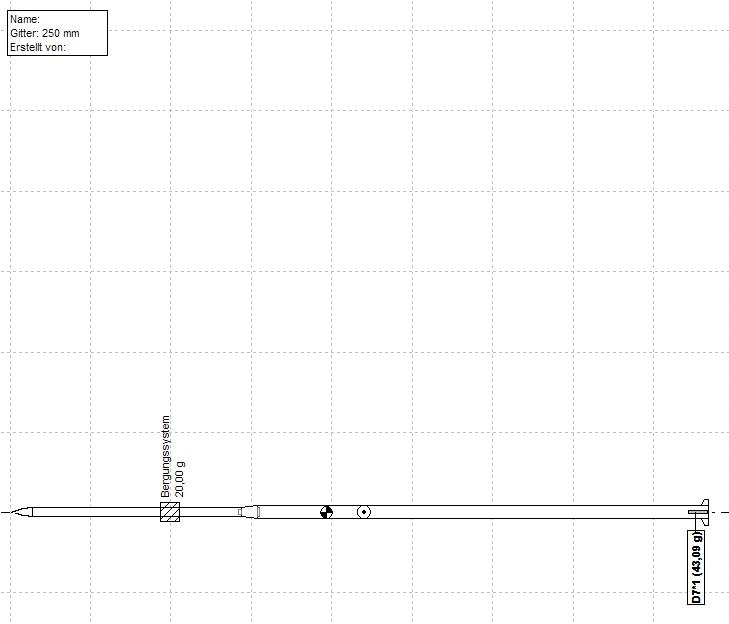

seit langem Überlege ich mir schon die Anschaffung der "Hummel", die mit ihren 1,80m beeindruckt. Nun habe ich mich entschlossen, eine eigenbau Rakete mit einfachsten Mitteln selbst zu bauen, die 2,10m groß wird. Der Space Cad Entwurf sieht so aus:

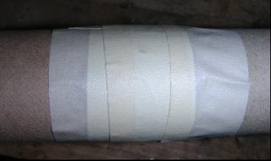

Sie besteht aus 2 dickeren Geschenkpapierrollen, und einer dünneren. Zunächst wurden die beiden dickeren mithilfe von Klebeband, Uhu und einer gerollten Pappröhre im inneren miteinander verbunden.

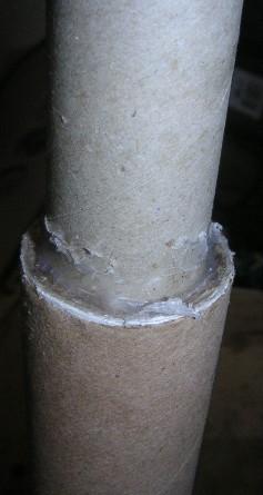

Anschließend wurde die dünnere Röhre mithilfe eines aus Pappkarton hergestellten Reduzierstückes in der größeren befestigt, und anschließend mit Heißkleber abgedichtet, damit der Druck der Ausstoßladung auch oben am Fallschirm ankommt.

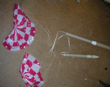

Dann wurden die Fallschirme an einem Schockband befestigt.

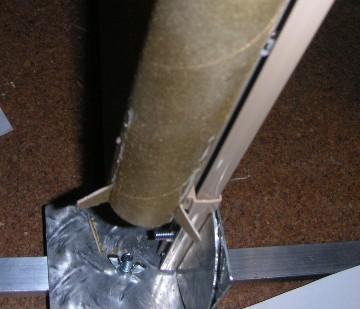

Und abschließend wurden die Finnen angebracht. SpaceCad sagt, dass diese kleinen Finnen reichen.

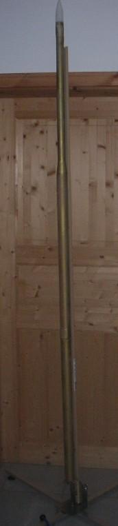

Das ist das 2,08m lange Ergebnis:

wie schwer soll die Rakete den beim Start seinconfused
das könnte für den D 7 zuviel sein !
1. Bist Du sicher, dass die Schwarzpulvermenge der Ausstossladung des D-Motors genügen wird, das relativ grosse Volumen Deiner Rakete ausreichend unter Druck zu setzen, dass die Fallschirme zuverlässig ausgestossen werden?
2. Hat Spacecad berücksichtigt, dass solch lange Raketen ein verhältnismässig grosses Trägheitsmoment haben, und daher ein paar zusätzliche Kaliber Stabilität, d.h. grössere Finnen, nicht schaden können?

@Ralf: Das Startgewicht wird so um die 230g betragen, lt. Space Cad reicht das immer noch für eine Flughöhe von 138m.
@Andreas Müller: Ich habe schon einen Test am Boden durchgeführt, und der Ausstoss erfolgte problemlos, aber man muss die Fallschirme richtig falten, damit sie beide Platz haben, und nicht festhängen. Dazu habe ich auch ein Video, ich müsste dies aber noch schneiden, damit nur der Ausstoss zu sehen ist, da es im Moment mit 8MB zu groß ist. Da es aber im .mov Format ist, gelang mir das bis jetzt mangels Software nicht.
Ob Space Cad das größere Trägheitsmoment berücksichtigt hat weis ich nicht, die Finnen erscheinen mir mit den Maßen 20mm*20mm allerdings schon etws klein.

die Finnen haben nur 2x2cm ??
Ich will ja jetzt nich schwarzseher sein aber ob diese Mikroskopischen Finnen wirklich reichen...

Nix für ungut, aber einem D7 würde ich keine 230g zumuten. Dann lieber doch auf einem Flugtag einen D12 benutzen mit "echten" 15Ns! Und wie schon vorher erwähnt wurde, ist SpaceCad in Bezug auf Flugfähigkeit und Flughöhe nicht sehr genau.
Ansonsten schönes Modell! Bin auf die Lackierung gespannt! wink

aus eigener Erfahrung kann ich nur sagen das ein D7-3 locker bis zu 270g in die Luft bringt.
Aber wie immer, Leistung kann immer nur durch noch mehr Leistung ersetzt werden :-))
Bin gespannt wie sie fliegt. Viel Erfolg!!
