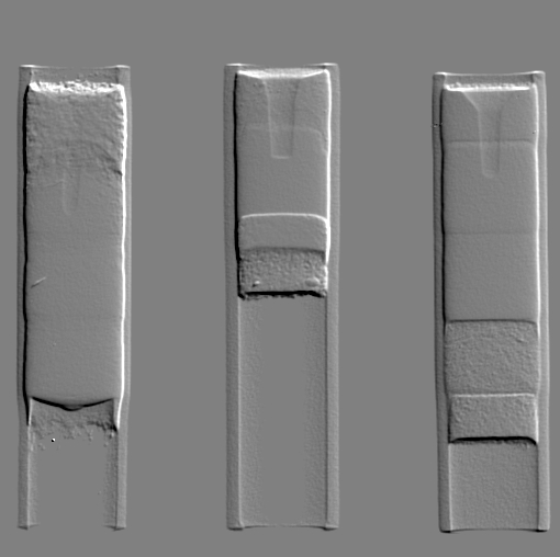

Hallo Raketeure!
Wer kennt ihn nicht, den neuen Held 5000. Die meisten von uns, jedoch lediglich von außen!
Um mal zu sehen, wie das Innere eines Helden aussieht, bediente ich mich eines zerstörungsfreien Werkstoffprüfverfahrens, welches auf der Durchstrahlung der Materie mit Röntgenstrahlen basiert. Man erhält projektive Bilder, welche Details wie Düsenkonfiguration, Zündhälse, Pressungen usw. offenbaren. Demnächst nimmt er noch weitere Motoren unter die Lupe, so daß man auch mal sehen kann, wie Verzögerungsladungen und Austoßladungen sich in einem intakten Motorgehäuse verbergen!
Bei der verwendeten Methode werden keine Veränderungen am Motor vorgenommen, es wird sozusagen zerstörungsfrei operiert. Die Motoren sind auch nach der Röntgenuntersuchung voll funktionsfähig und warten auf ein Heck einer Rakete.
Anbei nun ein Bild aus dem Innern eines neuen Helden:
SOL-2

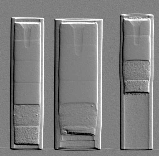

Beitrag 5903 [Alter Beitrag13. August 2001 um 17:29]
???? C6-3 D7-3
SOL-2

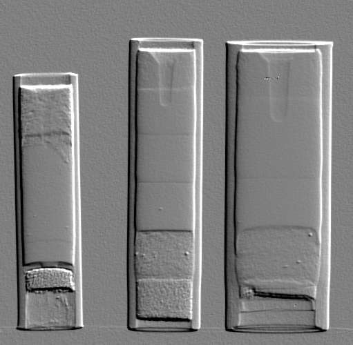

Beitrag 5904 [Alter Beitrag13. August 2001 um 17:30]
??? A8-3 B4-4
SOL-2

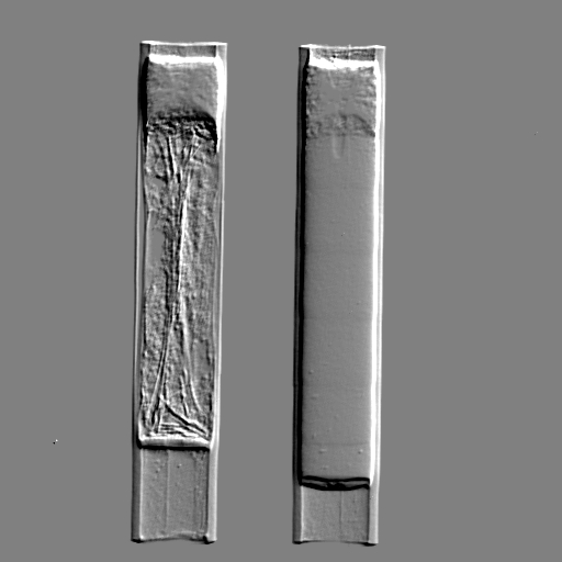

Beitrag 5905 [Alter Beitrag13. August 2001 um 17:31]
C6-3 D7-3 A8-3
SOL-2

Beitrag 5906 [Alter Beitrag13. August 2001 um 17:32]
???_ausgebrannt ???
