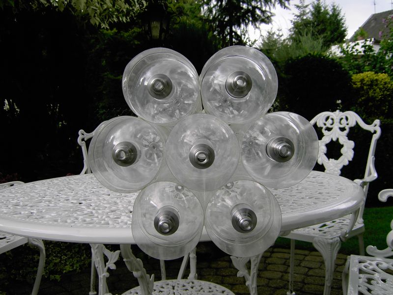

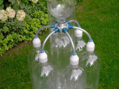

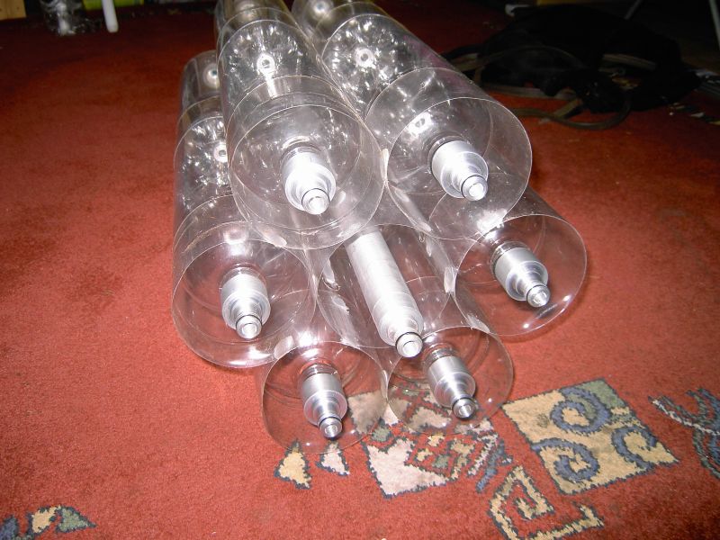

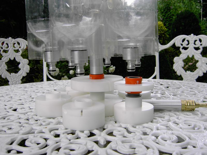

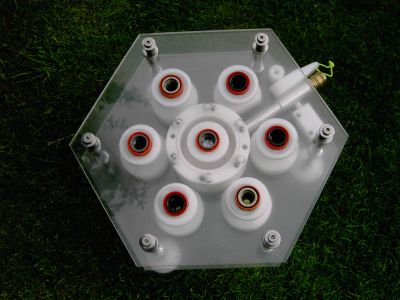

Der Bau meines 22 Liter Cluster macht Fortschritte. Das Düsenproblem ist gelöst.

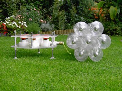

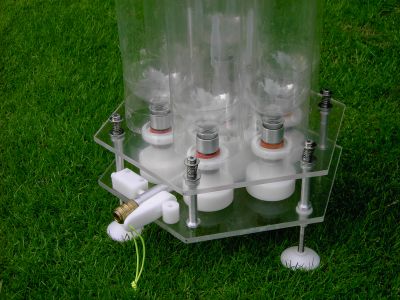

Die Start-und Auslösevorrichtung ist im Bau. Hat schon jemand einen Cluster gebaut?
Ich will 7 Tanks synchron "zünden". Dieses Versuchsmodell ist der Vorläufer für den richtig
großen Cluster, der in Planung ist.

Man man da werde ich ja ganz neidisch. Sieht ganz schön fett aus. Ich glaube,ich muss auch mal wieder richtig weiter bauen.

ich glaube bastler hatte bei seiner startrampe für die seine dreistrahlige ariane
das problem, dass unterschiedlich viel wasser aus den einzelnen kammern in die rampe gelaufen ist und durch die daraus resultierenden unterschiedlichen wasserständen eine instabile flugbahn entstand.

Das ist ja der reinste Wahnsinn!
Wenn das Ding fliegt, will ich VIELE Bilder sehen ... der Booster geht bestimmt ab wie Schmitts Katze!
Ich würde auf jeden Fall für eine Recovery OHNE Timer, dafür mit Gipfelpunkterkennung sorgen, damit der Booster und alles was dran hängt wieder heile runter kommt.

Ich wüd da glaube ich auch keine timer verwenden
Ich empfehle den Dentamag! Der sit super

WIE KRASS!!!
Meine Fresse. Wenn das nicht abgeht...
Das Problem mit dem unterschiedlichen Wasserstand kannst du einfach lösen, indem du Startrohre verwendest. Diese müssen halt irgendwie so in der Gardena-Mama befestigt werden, dass sie dicht sind.
Wie bringst du dieses Teil auf Druck? RESPEKT!
ein staunender bastler

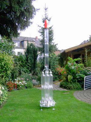

Hi Rocketeers!
Mein Cluster ist startbereit! Drucktest war erfolgreich, Startmechanik funktioniert.
Der nächste windstille Tag ist Rocket-Day!

Na denn ... Viel Glück! Und bring das Teil wieder heile runter!!

Was für ein Druck benutzt du? bis wieviel haste getestet?
Wnen du so gute mittel hast, könnte man dann nicht mal ein Crushing_sleeve-mechanismus entwickeln der mal 100% dicht ist und möglichst leicht?
