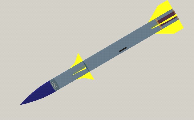

Die Neue Spitze wurde aus den Resten meiner V-1 / Fi 103 gebaut. Hier das Modell-Bild as SpaceCAD
Nach einigen Stunden im Keller und viel Hirnschmalz habe ich eine Möglichkeit gefunden wenigstens eine Achs der Raket anzusteuern. Bilder folgen noch.

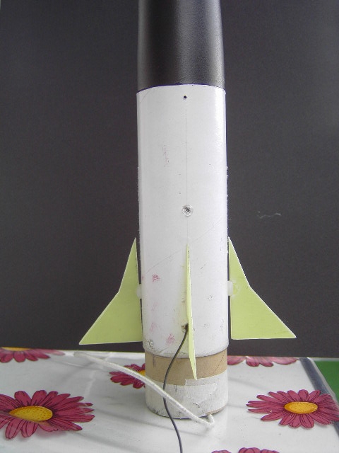

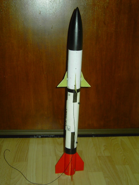

So hier mal schnell noch zwei Bilder von meiner "Kleinen".
Zwei Flossen werden über einen Servo angesteuert. Hier für will ich eine Normal-Fernsteuerung nutzen.
Bin mir nur nicht sicher ob die Fläche der Flossen reichen um eine Richtungsänderung zu bewirken.
Tja, und so sieht sie im Ganzen dann aus.
Natürlich ist das im Moment nur ein Versuchsträger. Will sagen, sollte das klappen wird sie NEU - gestalltet.
Bodo
Beitrag 103167 [Alter Beitrag12. August 2006 um 20:21]
Alsoc ich denke die Fläche der Floßen reicht schon. Aber die sollten nur minimal ausschlagen, den sonst fliegts du ruckzuck Looping oder ähnliche gefährliche Manöver! Und ich denke das je nach Motor erst nach Brennschluß die steurung greifen sollte, denn bei zu viel geschwindigkeit ist ein minimaler ausschlag evtl. schon fatal!

Tja, das mit der Geschwindigkeit ist sicher nicht so das Problem.
Da sie mit einem D 7-3 fliegen soll ist die Zeit zum Steuern eh nicht sehr lang.Laut SpaceCAD kommt Sie mit dem Motor auf knapp 100 Meter.
Ansonsten stimme ich Dir voll zu. Nur leichte lenkeinschläge denn wer weiß was sonst kommt. Oder besser gesagt: Wer weiß wo Sie sonst runter kommt.
Bodo

Ein interessantes Projekt, dazu folgende Gedanken:
Mit den neuen Flossen wird der Druckpunkt natürlich um einiges nach vorne verschoben, die Lage des Schwerpunkts muss also angepasst werden. Dadurch verringert sich der Hebel der Steuerflossen -- das verringert wiederum die Gefahr die von zu grossen Ruderausschlägen herrührt. Du verwendest eine Querachse? Normalerweise sind ja 1-Achs-Steuerungen dazu da, die Drehung der Rakete auszugleichen bzw. zu minimieren. Das haben z.B. Gerd und Neil schon umgesetzt.
Ich würde auch vorschlagen, dass Du Dich mit geringen Ruderausschlägen, erst nach Brennschluss und bei ausreichendem Sicherheitsabstand herantastest. Ausserdem solltest Du Servozittern vollständig vermeiden können.
