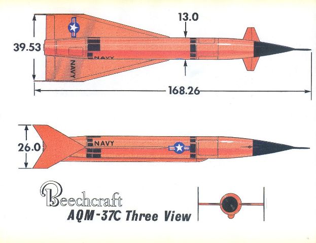

Warum "Ami-Rakete"? Ich habe mich sehr viel von Vern Knowles inspiriert:siehe da

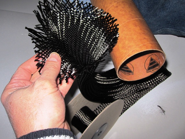

also fing alles mit PML tube 3" und eine coole dicke CFK Socke der Firma Siltex aus Oberbayern (kann ich nur Empfehlen, geiles Sortiment)...
dazu ein Buch ("High-Power Rocketry 2"), und ein paar verrückte Ideen wie die scharfe Dame aussehen sollte: eine Mischung aus
und
Daher...Black Walkyrie ! smile)

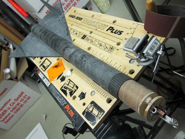

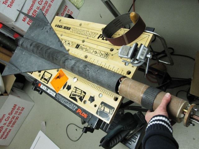

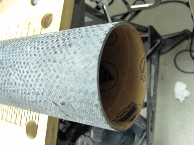

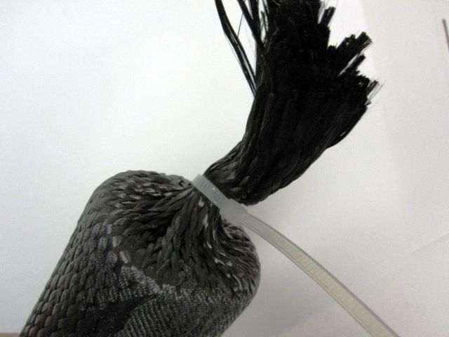

Beitrag 7187920 , es geht weiter... [Alter Beitrag11. April 2010 um 14:31]

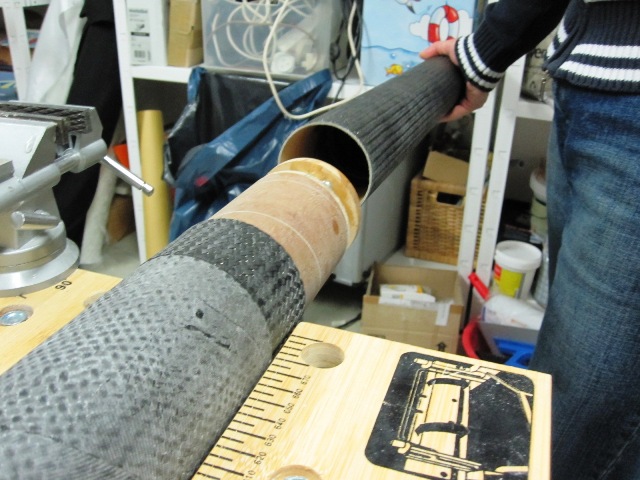

Also, Rohr in der Socke (nein es handelt sich nicht um gesetztwidrige Sexualpraktiken *lol*) und laminieren mit Abreissgewebe (ja ich weiss, Vaccuum fehlt...)
Danach schneiden und grob schleifen (ICH HASSE DAS!)
Und so entstehen alle 3 Segmente von der Airframe...garantiert unzerstörbar... nur lone darts sind nicht schön, also wollen wir doch irgendwas bauen was eine sanft Recovery hilft ;-)

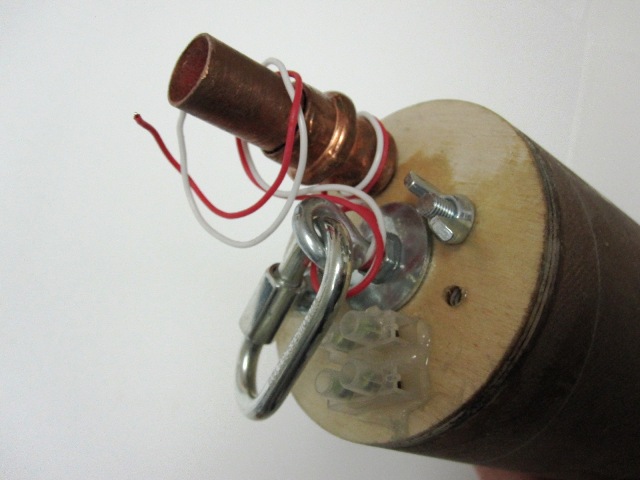

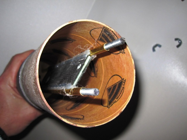

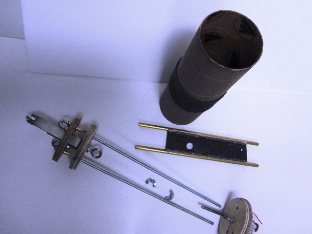

Beitrag 7187923 , next one: eBay [Alter Beitrag11. April 2010 um 14:38]
..eBay??
Na klar: als alter Ebayer weiss ich dort gute Casings aufspüren...es lohnt sich, export unproblematisch, naja beim Zoll schauen die schon schräg smile

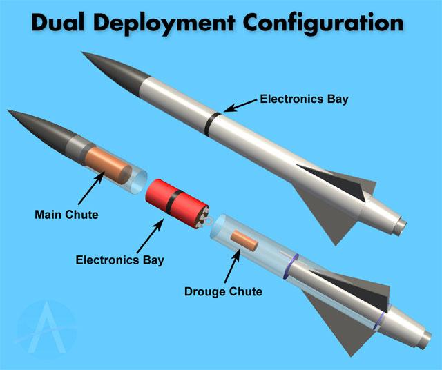

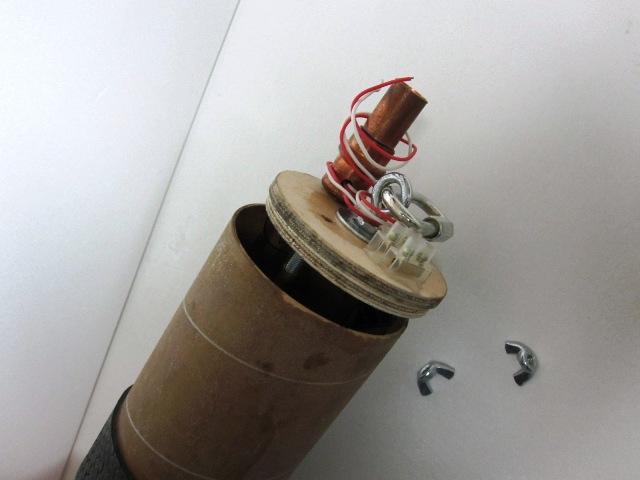

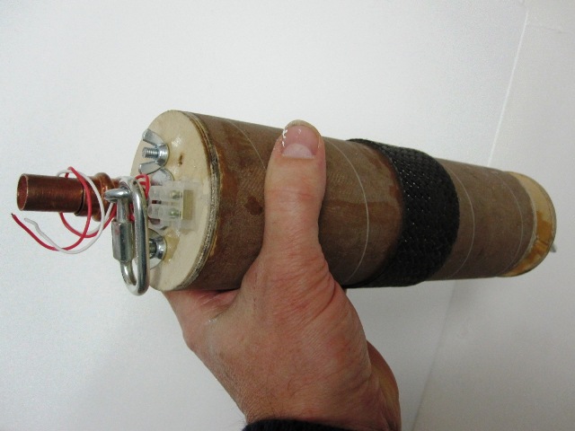

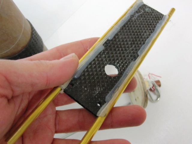

Aber wir reden auch von der Electronic Bay, die andere ebay...also copy as much as you can aus dem o.g. Buch: Ausstossladung für unter und ober Airframe wo Drogue und main Chute verstaut werden...das ganze wird in meinem Fall von Manfred's very fine SALT LCD gesteuert, also entsprechend auf der CFK Platte schon Löcher vorbereitet
Hier kopiert von Apogee rockets website wird es als Prinzip erklärt:
Ich habe natürlich den Anspruch alles selber zu bauen *ggg*

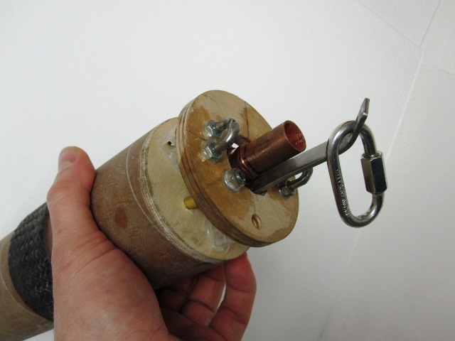

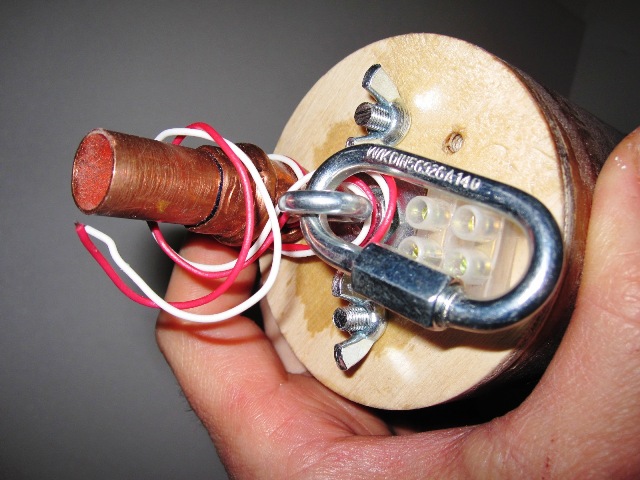

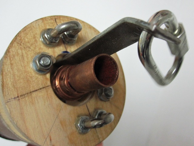

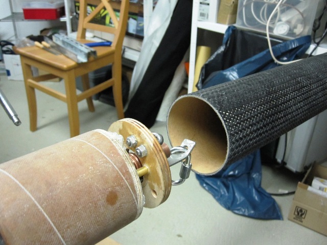

Beitrag 7187926 , es geht weiter again [Alter Beitrag11. April 2010 um 14:45]

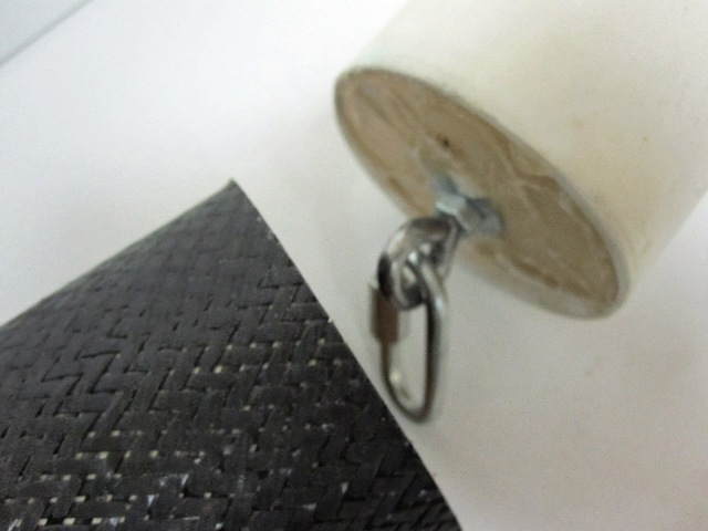

so jetzt fungiert die ebay nach klassischer Muster als Verbindungstück und wird probeweise eingesetzt:
ein teil der Ebay wird übrigens im oberen Airframe fest verklebt, da fehlen noch die Pics, kommt noch, trotzdem:

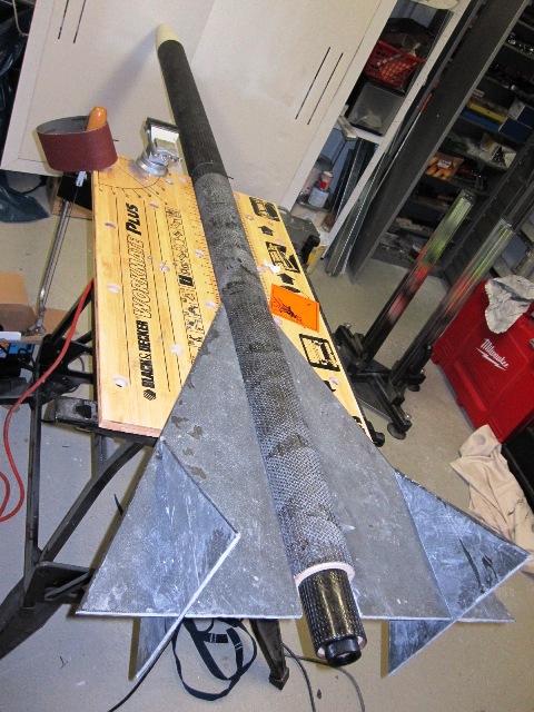

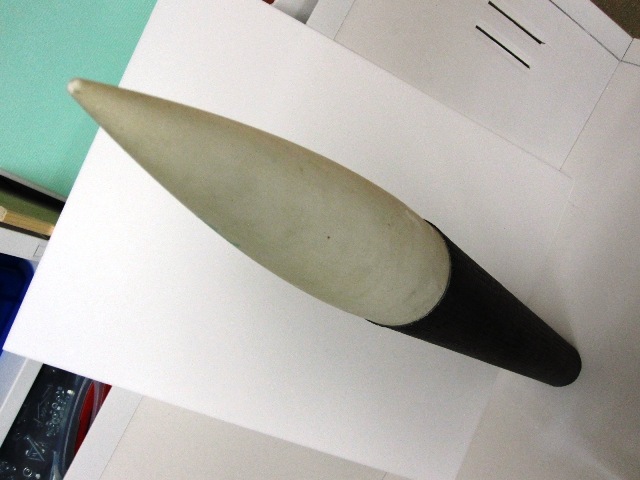

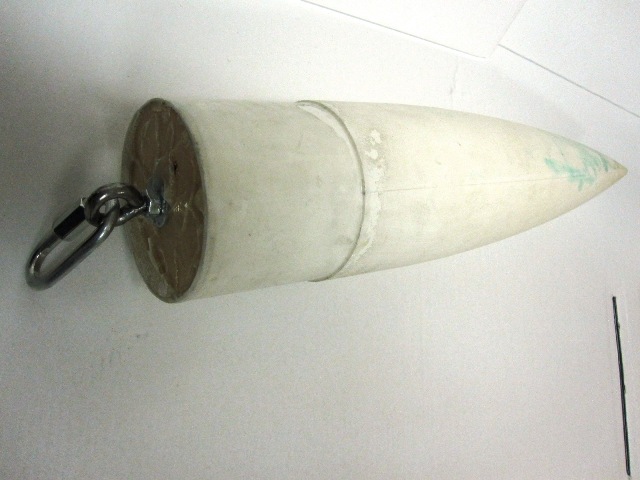

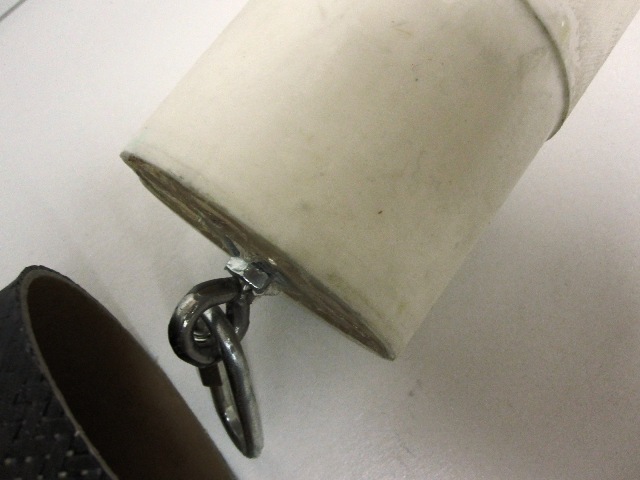

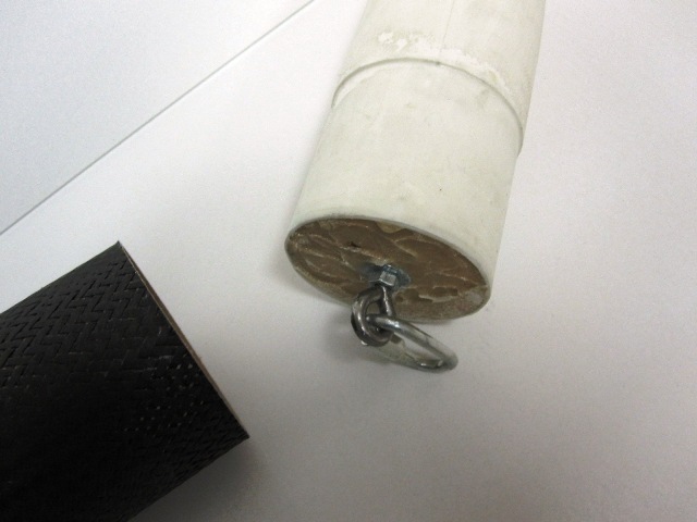

Beitrag 7187928 , so jetzt gehts um Kopf und Kragen [Alter Beitrag11. April 2010 um 14:50]
also geht es weiter mit Kopf und obere Airframe, nichts besonders aber trozdem zur info:
