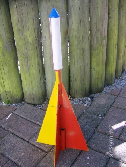

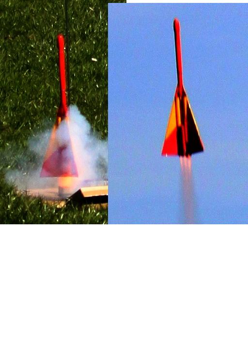

Nachdem die ersten Versuche erfolgreich verlaufen sind, veränderte ich das Design, um Optik und Aerodynamik zu verbessern, was ebenfalls zu einem erfolgreichen Start beim Nikolaunch 2009 führte.

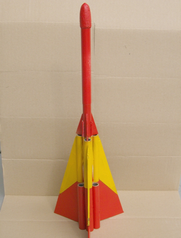

Die 3. Stufe blieb fast unverändert, während nun in der 2. Stufe 4, und in der ersten Stufe 7 Stück H1k verwendet wurden, was zu einer Reduzierung der Flossen von 4 auf 3 führte.
Um zu einer stabilen Konfiguration zu kommen, musste die 3. Stufe mit einer 50gr Nutzlast bestückt sowie die Flossen der 2. Stufe etwas nach hinten gezogen werden.

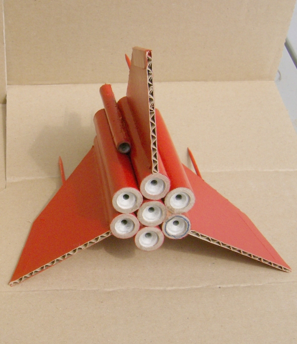

Die 7 Treibsätze der ersten Stufe sind mit Hochtemperaturkleber zu einem Block von 6 ringförmig um einen zentralen Treibsatz angeordnete Motoren verklebt.
Die aus Wellpappe bestehenden Flossen wurden symmetrisch angeklebt, so dass sie mit den Flossen der 2. Stufe jeweils eine dreieckige, teilbare Gesamtflosse bilden.
Zur Stabilisierung waren in den Vorderkanten der Flossen der 1. Stufe Zahnstocher verklebt, die in die Hinterkanten der Flossen der 2. Stufe greifen.
Da die Zündung der 2. Stufe von den durchbrennenden Treibsätzen der 1. Stufe ausgelöst wird, blieben alle 7 Teibsätze von Stufe 1 oben offen.
Die 2. Stufe besteht aus 3 symmetrisch um einen zentralen Motor angeordneten Treibsätzen, an welchen die 3 Flossen angeklebt sind, welche genau bis zur Treibsatzoberkante reichen, wo sie mit den Dreieckflossen der 3. Stufe eine durchgehende Außenkante bilden.
Da die Flossen der 3. Stufe auf den oberen Enden der 3 Außentreibsätze der 2. Stufe aufsitzen, wurden diese Treibsätze mit Harz vergossen, um Beschädigungen zu vermeiden.
Die mögliche, unterschiedliche Brenndauer der Treibsätze der 2. Stufe hätte jedoch dazu führen können, dass der Treibsatz der 3. Stufe nicht durch den durchbrennenden Mitteltreibsatz der 2. Stufe gezündet wird, darum wurden nach dem Vergießen der Außentreibsätze Bohrungen durch deren Wand und Harzpfropfen in den oberen Endbereich des Mittelmotors geführt, so dass die 3. Stufe durch den Ausbrand jedes der 4 Motoren der 2. Stufe erfolgen kann.
Führung und Stabilisierung der 3.Stufe auf der 2. Stufe erfolgte durch 3 an der 2. Stufe verklebte Zahnstocher, die in Führungsröhrchen an der 3. Stufe enden.

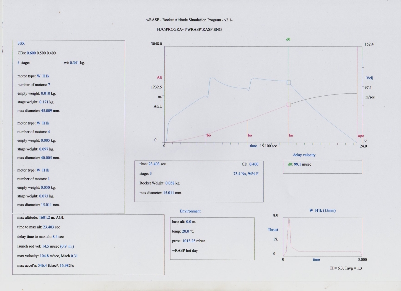

Falls Jemanden die wrasp-Berechnung interessiert:

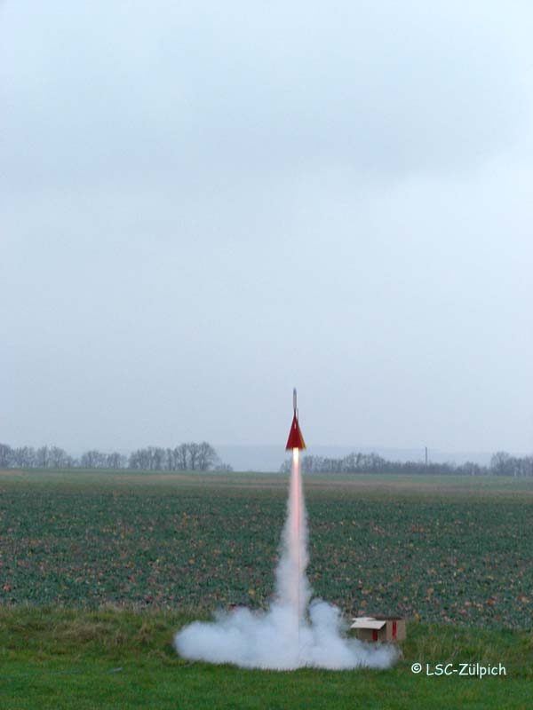

Beitrag 7195927 [Alter Beitrag02. Mai 2010 um 21:57]
KORREKTUR: Es gibt doch Fotos, Dank an Froeschchensmile
Beiträge: 2912
Beitrag 7195943 [Alter Beitrag03. Mai 2010 um 16:12]
Der Flug sah auf jeden Fall spektakulär aus. Der Mann vom Amt war ganz aus dem Häuschen.
