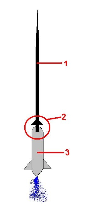

ich habe wieder einmal eine Idee, die mich nicht loslässt. Es gibt Raketen, die einen Booster haben und ein sehr dünnes Freiflugmodell obendrauf, einen sog. Dart.
Wikipedia
An soetwas hatte ich auch gedacht, sieht bestimmt sehr lustig aus.
1 = Dart (ohne Antrieb)
2 = lose gesteckte Verbindung
3 = Booster

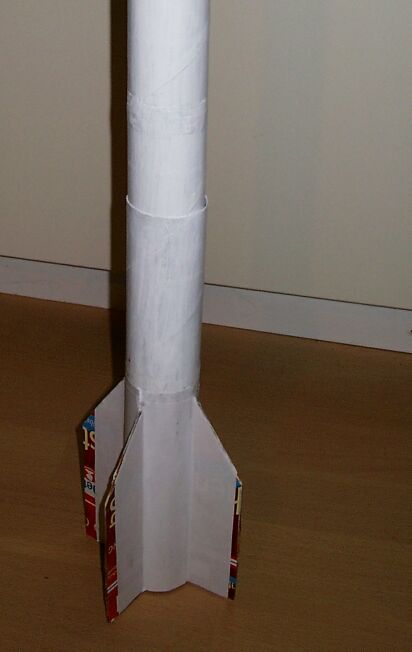

Spitzt ist aus Papier und wurde mit Paketband umwickelt.
Körperrohr besteht aus einzelnen Klorollen, die zusamengeklebt wurden.
Finnen sind aus 3 Lagen dünner Pappe verklebt.
Vorerst mit weißer Acryl-Wandfarbe angemalt.
Weiter gehts:

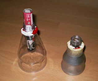

Das Teil links kommt fest auf den Booster. Das Teil rechts kommt fest in die Dart-Rakete.
Beide Teile (also links wäre unten, rechts oben) passen ineinander und halten recht gut, gehen aber auch recht leicht wieder auseinander.
Im rechten Bild ist das ganze zusammengesteckt am Dart.
