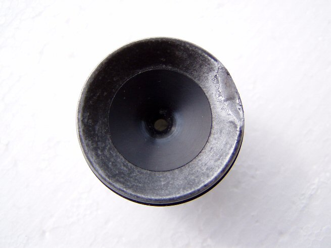

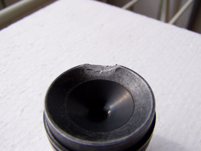

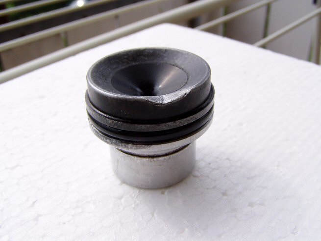

beim RJD reloaded hab ich meine Black Brant II auf einem B125 Stirnbrenner mit Peak (Langbrenner) fliegen lassen. Flug, Landung usw. alles perfekt, dann beim Reinigen des Motors hab ich folgendes entdeckt.
Eine Anschmelzung des Aluminiums !!!
Hat schon jemand ähnliches erlebt ? Wo ist da die Ursache zu suchen ?
Hat sich da ein Stück vom Treibstoff gelöst und ist direkt auf dem Alu verbrandt !!! Der Pertinaxliner war
so wie immer bei dem Langbrenner, etwas nach innen gezogen, unten recht schwarz, aber kein Loch oder so !!!
Gruß Uli

Hatte ich auch schon. Die Ursache in meinem Fall: zu tief geschnittene Kerben im düsenseitigen Pertinaxrand des BC-125 Reload. Da hatte ich selber ein wenig nachgesägt um ganz sicher zu sein, daß der Druckausgleich funktioniert. Lieber lassen wie es ist!
Ähnliches könnte ich mir vorstellen, wenn der Treibstoffblock nicht ganz richtig sitzt. Nur mal so spekuliert: Beim eiligen Festziehen oben sitzt der Deckel ein wenig schräg und klemmt, bevor er aufliegt. Dann sitzt die Düse nicht mehr "am Anschlag" im Pertinaxblock, sondern hätte ein wenig Spiel.
Das kann man natürlich durch sorgfältiges Nachladen ausschließen.
Könnte irgend sowas bei Dir zutreffen?

Evtl. ein Materialfehler im Aluminium? Lunker?
Was mit etwas irritiert ist der kleine, dunkle Streifen der zur Mitte hin zeigt, in etwa der Mitte der Vertiefung.

Wie sieht denn der O-Ring aus?
Es wäre möglich das dort ein Teil der heissen Gase entwichen sind.

... wie sieht der O-Ring aus?
Mit dieser Frage ist das Problem der angeschmolzenen Düse schon beantwortet!
Uli schreibt ja, dass er den düsenseitigen O-Ring schon mehrfach verwendet hat!
Gerade bei den langbrennenden Reloads des BC-125 (z.B. Stirnbrenner mit Peak) wird der düsenseitige
O-Ring thermisch sehr stark beansprucht; - dies ist deutlich daran zu erkennen, dass der O-Ring dann
flacher wird und seine Elastizität verliert!
Die Folge davon ist : Der O-Ring dichtet dann nicht mehr richtig und es kann somit sehr heißes Gas
(ca. 2500 °C) durch den Spalt entweichen; - unvermeidlich schmilzt dann an einer Stelle die Düse an ...
(Im vorliegenden Fall ist die Düse damit aber noch nicht kaputt)
Solange das Gas nur statisch anliegt, d.h. nicht irgendwo durch eine Undichtigkeit entweichen kann,
passiert gar nichts. Sinn der Kerben in den Pertinax-Hülsen der Reloads ist, dass es im Spalt zwischen
dem Reload und dem Gehäuse zu einem Druckausgleich kommen kann, und der ist zwingend notwendig,
damit die Pertinaxhülse nicht platzt ....
Bei den Stirnbrenner-Reloads treten diese Undichtigkeiten meist im Düsenbereich auf. Beim Stirn-Röhren-
brenner-Reload kann die Undichtigkeit auch im Bereich der Anzündplatte auftreten, Fleckenbildung der
Eloxalschicht bis zur Ausbeulung des Gehäuses sind dann die Folge!
Zur richtigen Montage gehört auch, dass der Gewindering gut angezogen wird!
Ich möchte darum alle meine Kunden bitten, beim Laden der Raketenmotoren die O-Ringe genau zu kon-
trollieren .... ein O-Ring mit einem Wert von 50 Cent ist allemal billiger als eine ruinierte Düse oder ein
unbrauchbar gewordenes Gehäuse.

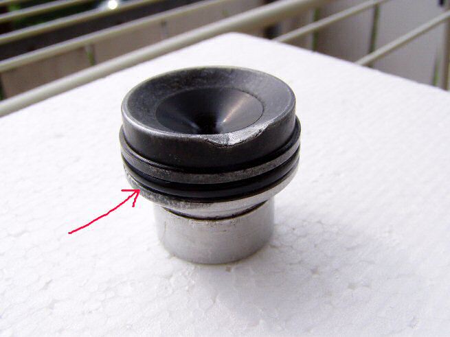

leider nicht ganz confused , denn der O-Ring ist relativ neu in der Düse. Hatte bei Dir ja mal nachgefragt, wegen der O-Ring Größe !! 28x3 ist doch richtig smile
Es stimmt ich hatte Probleme mit der Dichtung an der Düse. Das habe ich auch beim Reinigen der Düse bemerkt. Es kam zu Veränderungen am Aluminium hinter dem O-Ring, die ich vorher nie hatte !!!
Siehe Pfeil:
Der neue O-Ring ist höchstens 5 Starts in der Düse gewesen(vor Manching gewechselt).
Außerdem lagere ich die Düse seither nicht mehr im Gehäuse, denn der alte O-Ring war tatsächlich komplett
flach aussen. Bei den letzten Starts mit dem defekten O-Ring fiel mir nur auch dass der BC rauchte (ja tatsächlich) big grin Evtl. drückte es da mit den heißen Gasen auch noch das Fett heraus ?
Das Mass der O-Ringe ist doch 28 x 3 ??
