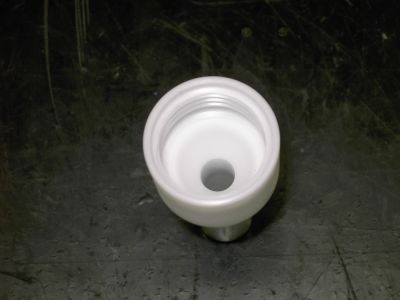

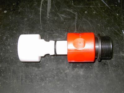

Hi Rocketeers!
Habe eine neue Gardena-Düse mit verlängerter Führung und divergentem Einströmkonus gebaut.
Bei dieser Düse wird das einströmende Wasser mit weniger Widerstand in den kleineren Düsendurchmesser gepreßt und der Rückstoßstrahl länger geführt, was einen ruhigen und reibungsarmen
Durchfluß an der Innenwand bewirkt.
Der austretende Strahl ist konzentrierter und somit weniger sprühanfälliger was sich wiederrum in der Beschleunigungsphase positiv bermerkbar macht.
Klappt prima!

Bohrst du dann die Gardena-Kuplung auf?

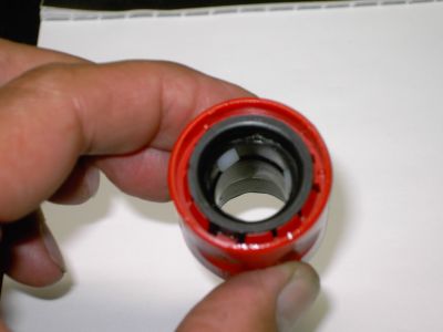

Die Kupplung habe ich von der Rückseite her aufgebohrt sodaß die Verlängerung in die Kupplung eintauchen kann.

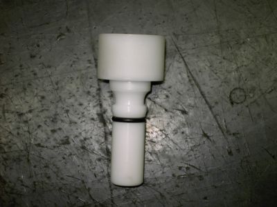

Beitrag 105900 [Alter Beitrag11. Oktober 2006 um 21:50]
nur mal so eine Frage, hast du eine CNC-Drehmaschine da stehen oder drechselst du die Rundungen?

Beitrag 105923 [Alter Beitrag12. Oktober 2006 um 15:02]
Ich benutze eine ganz normale,konventionelle Drehbank.
Beitrag 105925 [Alter Beitrag12. Oktober 2006 um 15:14]
dann mußt du mal verraten wie du da die Rudung hin bekommen hast. Das würde mich interessieren.

Beitrag 105926 [Alter Beitrag12. Oktober 2006 um 15:19]
Welche Rundung?
Beitrag 105927 [Alter Beitrag12. Oktober 2006 um 15:28]
Ein paar Beiträge höher das mittlere Bild von den dreien. Da ist ein O-Ring zu sehen. Ca. 5mm darüber ist eine Rundung.
