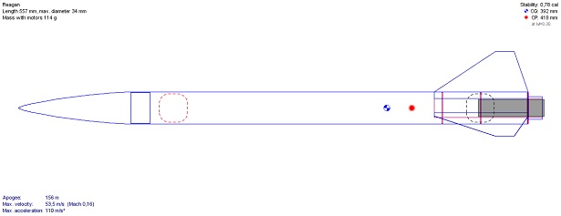

Los ging es natürlich mit der Planung. Dazu verwendete ich OpenRocket. Ziel war
es eine Rakete mit einem C6-5 auf über 150m zu bringen. Dazu darf die Rakete
um die 100g wiegen. Rausgekommen ist foglendes:

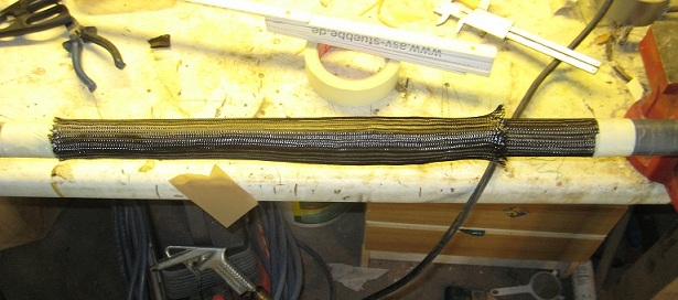

Jetzt war es an der Zeit loszulegen. Angefangen habe ich mit dem Körperrohr:
Als Rohling diente ein DN 25 Kunststoffrohr, um das ich einfettete und dann
mit Backpapier umwickelt habe. Darüber kamen 2 Lagen Kohlefaserschlauch
die ich anschließend mit Harz einpinselte. Wie ich es hier im Forum gelesen
hatte kam dann ein Schrumpfschlauch drüber, den ich dann von Innen nach
Außen geschrumpft habe.
Das Rohr hat 42 cm Länge, 34 mm Außen und 0,5 mm Wandstärke bei einemGewicht von 39g.

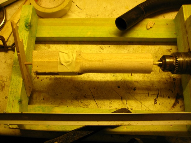

Weiter ging es mit der Spitze, dabei setzte ich auf Balsa.
Da ich keine Drehbank besitze baute ich mir aus Holz
eine Halterung für die Bohrmaschine:

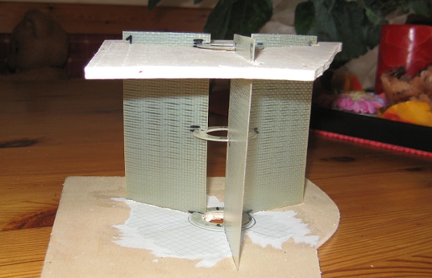

Danach ging es an die Flügel + Motorhalterung. TTW-Fin-Halterung mag vll ein
bisschen übertrieben sein, aber ich wollte mich daran üben (für zukünftig größere Modelle ?! wink )
und irgentwie siehts einfach gut aus smile
So sah das ganze dann während dem Verkleben aus.

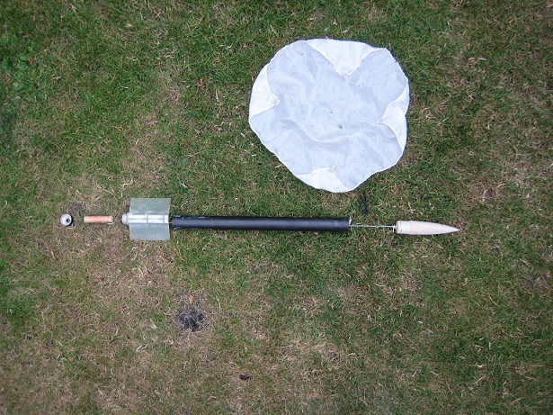

Den Fallschirm fertigte ich aus einem 45 cm * 45 cm Seidentuch für Seidenmalerei.
Zusammengebaut sah das alles so aus:

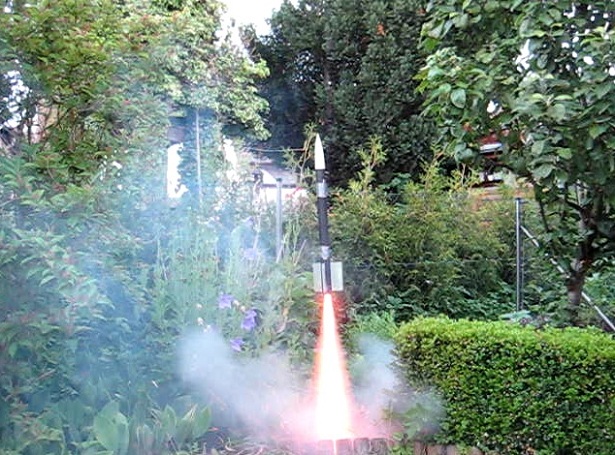

Jetzt hieß es das ganze mal ausprobiern. Rakete zusammengebaut, mit etwas Klebeband
an der Rail befestigt, die später als Startrampe fungieren soll und einen Teststart
gemacht um zu sehen ob der Fallschirm öffnet. In 150m Höhe kann ich nichts mehr ändern wink
Alles lief bestens: Die Motorhalterung blieb wo sie sein sollte, der Fallschirm
kam zusammen mit der Spitze raus und alles blieb unbeschädigt.
Werde die Tage den ersten Flug machen und euch natürlich berichten wie es lief.

Achja: OpenRocket spuckt 167m aus smile

willkommen hier im Forum, schöne Rakete hast du gebaut. Beim überfliegen der Bilder habe ich erst noch gedacht, der wird doch nicht die Rakete im Gemüsegarten starten !?, aber bei lesen war mir das dann auch klar. smile
Hält das wirklich mit dem Flaschendeckel, wird der nicht weich ? Berichte mal weiter wie der Erstflug war.
Habe vor dem Verbauen das einmal einzeln getestet und dann
wie oben beschrieben nochmal das Ganze.
Bis auf eine kleine Stelle am vordersten Ende des Plastikgewindes,
die weiß geworden ist, kann ich keine Schäden entdecken smile
Der Erstflug findet vorraussichtlich am Donnerstag statt.

Auf dem Bild mit der Zusammenstellung der kompletten Rakete sieht es so aus als sei die Shockcord an der Spitze nur einige cm lang. Ist das so oder sieht man nicht alles?
Zreak
Zreak
Registriert seit: Jul 2010
Wohnort: Kahl
Beiträge: 68
Beitrag 7222934 [Alter Beitrag07. Juli 2010 um 13:45]
[Melden] Profil von Zreak anzeigen    Zreak eine private Nachricht schicken   Zreak besitzt keine Homepage    Mehr Beiträge von Zreak finden
Hallo Ralf,
Der Aufbau ist so:
Etwa 10 cm Draht an der Motorhalterung befestigt (wegen der Ausstoßladung),
dann kommen etwa 30-40 cm Gummiband wie man es vom Nähen kennt
(5-6 mm breit und ziemlich flach, verschwindet auf dem Bild komplett im Rohr)
und dann kommen etwa 10 cm Nylonschnur, die man auf dem Bild sieht,
an der die Spitze und der Fallschirm befestigt sind.
Christoph
Beiträge: 2912
Beitrag 7222938 [Alter Beitrag08. Juli 2010 um 09:22]
Hallo Christoph,
mit der Gummibandlösung läufst Du Gefahr dass die Ausstoßladung das Gummi durch schmilzt. Zumindest wird es nach ein oder Zwei flügen komplett verkohlt sein. Wenn Du sicher gehen willst, das da nichts passiert, dann nimm lieber ein kurzes Stück Kevlarschnur und bastele Dir aus ein bischen Pappe einen Kolben. Der muss nur etwas länger sein als das Körperrohr dick ist und meicht im Rohr laufen. Über dem Kolben kannst Du dann ein Stück Schur, den Fallschirm und die Spitze anbinden. Das ganze wiegt nur unwesendlich mehr als die Konstruktion jetzt, Platz müste genug da sein und Du hast erstmal für die nächsten zwei bis drei Packungen Motoren Ruhe. Wenn Du es umbauen willst, dann stifte ich Dir auch einen Meter Kevlarschnur. Eine PM mit Deiner Adresse und Du hast am Samstag einen Briefumschlag.
