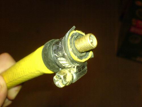

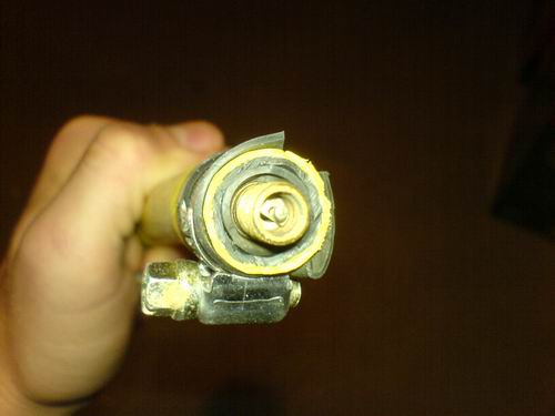

Also ich habe ein Fahrradventil. Da habe ich unten auch noch was drangelassen (Gummi). Den Rest habe ich mit Klebeband umwickelt damit es nicht so viel spiel hat. Dann habe ich Sekundenkleber draufgehauen und alles in den Gartenschlauch gequetscht. Zusätzlich noch 2 Schlauchschellen drumgemacht. Das hat bis jetzt immer gehalten. Und war auch immer Dicht.

Beitrag 107065 [Alter Beitrag02. November 2006 um 20:02]
Also bei mir siehts so aus:
