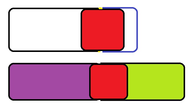

Das Problem ist folgendes: Wenn man die Rakete klebt, hat man ja Muffen und Körperstücke. Ich kleb das immer so, dass jeweils eine Muffe mit einem Körperstück verklebt wird, dann lass ichs trocknen.
Ansonsten ist es mir passiert, dass beim Aufpressen des zweiten Körperstücks die Muffe weiter in das andere Stück gedrückt wurde, somit die Muffe zu 3/4 im einen und zu 1/4 im anderen Körperstück steckte.
Also produziere ich etliche Körperstücke mit einer Muffe. Die werden dann in Schritt 2 zur Rakete zusammengeklebt. Problem: An der Grenze zwischen Muffe und Körperstück ist der getrocknete PU - und der ist unregelmäßig. Das heißt, das neue Körperstück wird von bereits trockenenm Kleber begrenzt und steckt nicht ganz gerade drin.
Lösung des Problems wäre eine Begrenzung der Einschubtiefe der Muffen - Schlauchschelle drum hat aber nie richtig funktioniert.
Flaschen schneide ich wie üblich - Holzscheiben mit Loch in Flaschengröße, Bohrmaschinenadapter und Cutter. Ich wollte eh noch Fotos machen...
Edit: Kleine Skizze...sorry für die Erbärmlichkeit. Oben sieht man das aktuelle Problem - der unterscheidlich weit vorstehende Kleber (gelb) bildet eine Sperre für das blaue Körperstück auf der roten Muffe.
Unten das vorherige Problem - die rote Muffe steckt tiefer im grünen als im lilanen Körperstück.

Ich machs genauso wie du. Genau mittig bekomm ich meine Klebungen indem ich einfach mit dem Messschieber messe. So viel Zeit muss sein. Den PU-Rand direkt nach dem Kleben mit einem Stück in Aceton getränkter Küchenrolle abwischen. Fertig.

Das Problem ist eher: Ich habe die Muffe in einem Körperstück genau mittig eingepasst und presse jetzt ohne Trocknung das nächste Körperstück auf. Jetzt schiebt sich die Muffe teils in das neue Stück rein, aber weil es recht schwer geht, auch zu einem Teil weiter in das alte Stück. Will ich nicht, ich weiß auch dass es zu viel ist. Aber ich müsste die Muffe nach dem ersten Stück irgendwie fixieren.
Das mit dem Abwischen ist aber ne gute Idee (jaaa, manchmal kommt man selbst darauf nicht...). Ich werde jetzt morgen mal gucken, ob der Tank dicht ist - ein bissle Krümmung ist imho nicht so schlimm. Das klappt eh nie zu 100%, weil weder Presse noch Schneidevorrichtung wirklich gerade sind. Das ist alles so ein Gefrickel, das zwar seinen Dienst tut, aber nicht besonders gut.
