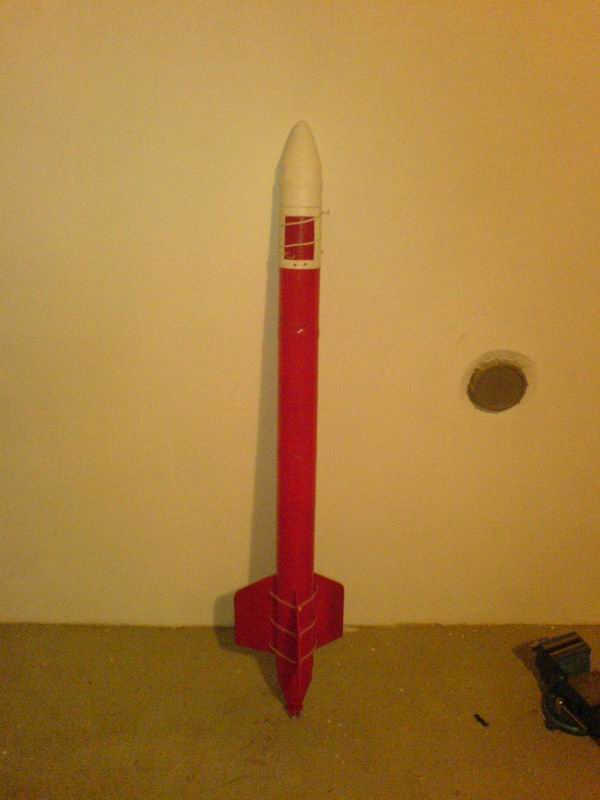

da ich jetzt schon mehrere große sowie auch kleine flugfähige Raketen besitze würd ich gerne mal eine für die Nacht bauen, natürlich mit LED Beleuchtung Sie soll dann ungefähr 4l Volumen haben und aus 1l Flaschen bestehen! So ähnlich wie die hier bloß noch ein bisschen größer: Ich hätte gern an den drei Finnen unten jeweils drei LED Streifen, dann aus den Fallschirmkammern soll Licht scheinen und die Spitze sollte blinken, wie ein Posítionslicht beim Helikopter. Farblich müsste dann das ganze noch an den Lack angepasst werden. Wichtig wäre auch noch das die Beleuchtung stark genug ist das man sie vom Boden aus bei einer Steighöhe von ungefähr 100m noch sieht! Nun meine Frage, wie schwer wird das zu realisieren sein? Hab leider nicht soviel Ahnung auf was ich alles achten muss (Wiederstände, usw...). Wäre nett wenn ihr mir helfen könntet! LG Andy

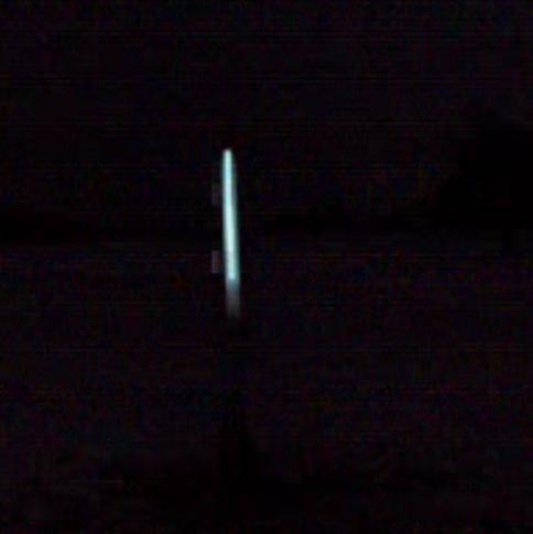

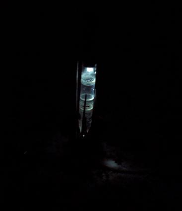

ich habe sowas schon mal gebaut, allerdings war nur der Drucktank von innen beleuchtet, mit 5 weißen LEDs (so Superhelle LEDs), außerdem war noch ein Piepser an der Rakete angebracht, damit man sie leichter wiederfindet. Das Teil wurde dann Nachts gestartet, im Winter vor ca. einem Jahr. Auf der Startrampe sah die Rakete angeschaltet so aus Beim Start dann so: Und kurz vor dem Gipfelpunkt Das größte Problem war die Kälte. Das war richtig unangenehm. Vor allem das befüllen der Rakete. Wer genau hinschaut, erkennt Schnee. Als die Rakete landete, fiel der Fallschirm natürlich auch in den Schnee und wurde Nass, dadurch konnte er sich nicht mehr richtig entfalten, der Rakete ist bei den weiteren Flügen zwar nichts passiert, ist aber trotzdem nicht Vorteilhaft. Noch schlechter ist, dass man bei allem was man tut kein Licht hat. Fallschirm in Taschenlampenlicht zu packen macht zumindest mir nicht sehr viel Spass. Die Rakete hatte kein langes Leben, ich habe sie nach den 3 Flügen zur BSD-Horizon umgebaut, da es sich einfach nicht bewährt hat Nachts zu starten. Wenn die Rakete groß genug und gut beleuchtet ist, glaube ich dass du deine Rakete immer gut sehen wirst...Meine war nicht sehr groß und es war kein Problem sie zu sehen. Allerdings war sie nicht lackiert und der Drucktank war beleuchtet, also wurde eine große Fläche beleuchtet. Aber beleuchtete Flossen und eine Blinkende Spitze müsste eigentlich auch reichen... Mit bunten Superhellen LEDs kann man bestimmt wirklich coole Effekte erreichen. Viel Spass, Gruß bastler Geändert von bastler am 12. Dezember 2006 um 17:01 |
