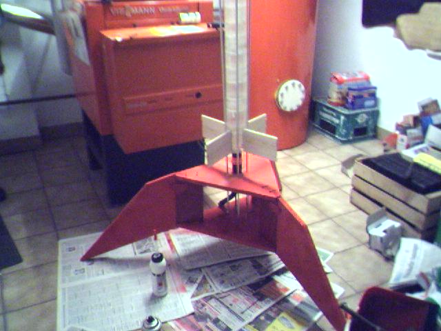

Das ist die neue Rampe:
Sie wiegt 15kilo (und ist mir auf den zeh gekracht! Sie hat gardena Profi ![]() und aluminiumrohre mit eingefüllter glasfaser- ferstärkung ![]() Kommentare(und Anregungen gern gesehen ![]() Gardena 4ever |

Cooles Gerät!!! Ganze 15 KILO ???? -die kippt bestimmt nicht um!! ![]() Wie hast Du das genau gemacht mit der Glasfaserverstärkung?? Bin auch gerade dabei meine neue Rampe zu Ende zu basteln ![]() viele Grüße, wolke Je mehr Käse, desto mehr Löcher. Je mehr Löcher, desto weniger Käse. Also: Je mehr Käse, desto weniger Käse. |

erstmal danke fürs Lob! Die Rampe wiegt 15 Kilo dank pressspanplatten! Ich hab Glasfaserspachtel genommen und in das Rohr geqetscht,was den ganzen Nachmittag gedauert hat! ![]() Gardena 4ever |

Sieht cool aus!
![]() Aber iwie erinnert mich die Rampe stark an eine, die irgendwer mal aus Aluminium geschweist hat...aber warum nicht, man muss das Rad ja nicht neu erfinden! Allerdings könnte man, damit die Rampe beim Aulösen nicht umkippt auch Heringe oder "Dornen" nehmen um sich Gewicht zu erspahren, wenn man auf festem Untergrund startet ist das natürlich wieder anders... Hast du die Rampe "fest" für Profi- gebaut oder ist das noch variabel?? Man könnte ja uach einfach einen Adapter von normal auf profi bauen, den man dann in seine normal-Rampe steckt und dann kann man auch so Profi-Raketen starten, dann muss man nicht 2 Rampen haben Gruß Jack ![]() 2010 Voller Kampfgeist blicken wir voraus, zu ihrem Untergang, unserem Triumph... |

Die Rampe ist variabel! man kann per Schieber die Systeme wechseln. zwei gardena (normal und Profi)werden auf eine Scheibe moniertund die Zacken,die normalerweise den Schlauch festhalten abgeschnitten. wenn man die Scheibe dreht kann man zwischen den Systemen wechseln. der Schlauchstutzen des gardena wird in eine dichtung gepresst und festgehalten Geändert von The big launch am 29. Dezember 2006 um 22:29 Gardena 4ever |

geiiiiil, mit Revolverschnellwechselsystem, schwach-werd-und-vor-Dir-in-die-Kniee-geh.....
Los man, ich will Fotos sehen, ach quatsch, wir alle wollen Fotos sehen! Ansonsten, schneidiges Teil, auch wenn mir das Design irgendwo schonmal begegnet ist..... Qualität setzt sich halt durch. Trotzdem finde ich a: Presspan (ey schreibt man das jetzt mit "sss" oder "ss") doch eher ungeeignet für diesen Anwendungsfall, da die Rampe bei jedem Start anständig geduscht wird (schau mal auf mein Avatar, die arme, arme Rampe...) und der schützende Lack vom auf- und abbauen eher schlechter als besser wird. Und Presspan geht mit Feuchtigkeit auf wie ein Hefekuchen.... Mein "Flugdeck" besteht aus wasserfest verleimter Siebdruckplatte/Waggonplatte. und b: 15kg doch etwas ziemlich sehr heavy, naja, ich muß den Apparat ja nicht schleppen, aber 15 kg.... ![]() Gruß Jan Häng doch noch ne Umfrage dran: "Was wiegen eure Rampen?"!! Geändert von Kabelmann am 29. Dezember 2006 um 23:12 |

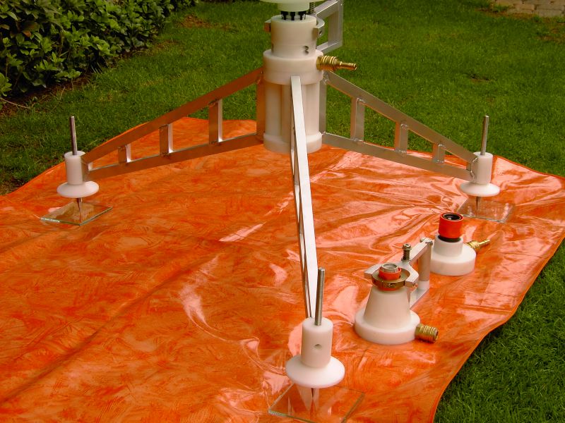

, Startrampe
![]() Zitat: Dieser ich weiß nicht wer ist Batkiter! Batkiter, der mit dem Drachen tanzt! |

Dieses Bild ist Hammer von deiner Rampe. Das zeigt deine Arbeits- und Verarbeitungsweise, und zwar 100%ige Präzision. Die Dorne an den Füßen und dann die Glasplättchen darunter, super. Sowas kennt man ja sonst nur von guten Hifi-Racks. ![]() Gruß Scorpion_XIII t(h)rust in GARDENA |

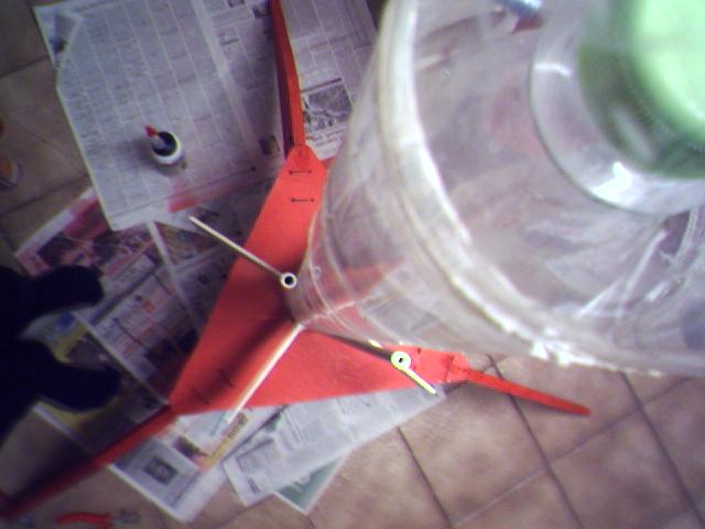

Wie kann man eigentlich dielöcher für die stecken so bohren das die teile genau senkrecht an der rakete anliegen
