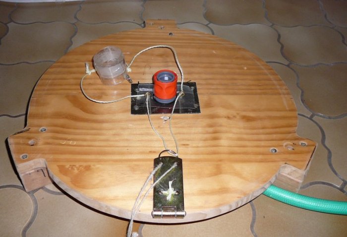

abend!

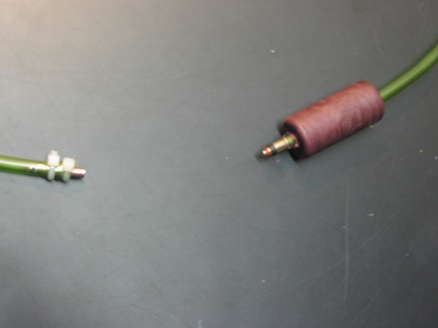

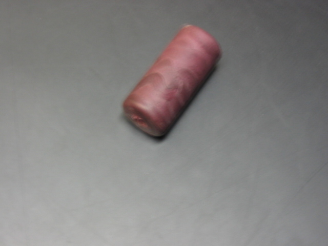

da ich jetzt nen gescheiten korken habe,kann ich anfangen meinen einfachen cable tie zu bauen!
erst mal den korken:
hier der schlauch in den korken eingeklebt
so das muss jetzt trocknen und dann werd ich das mal fertig stellen

hast du das Ventil da auch rein geklebt, oder hält das so da drin?
Ich bin mir da bei den kurzen Ventilen nicht so sicher...

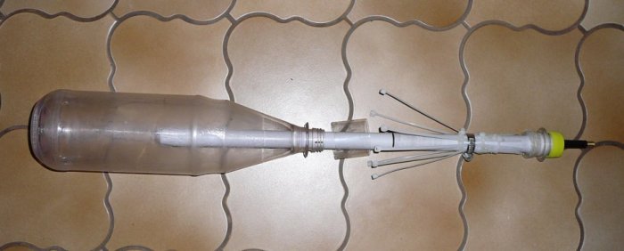

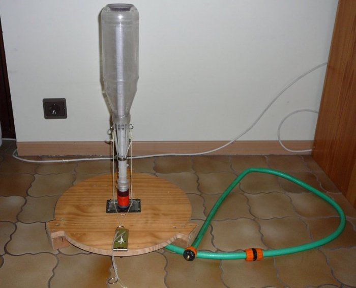

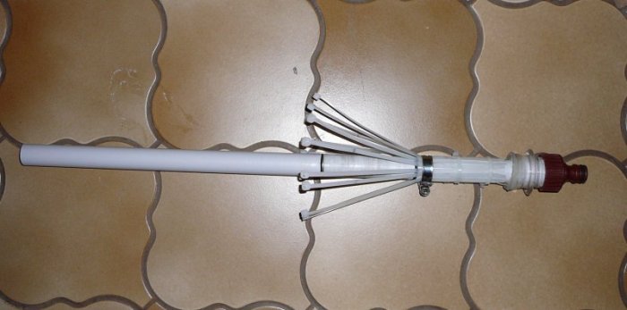

Also dann ma unser Ding :
1/2: Praktischer Adapter Gardena Normal / Cable Tie
3: Die normale Startrampe. Im Moment fehlt halt die auslösung, da Normal-Gardena im Moment " out " is smile
4: Alles zusammengebaut smile

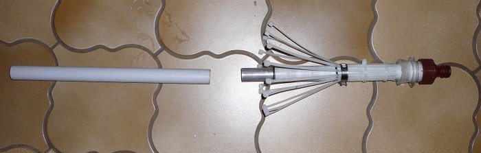

Hi nochmal,
Noch ein paar trockene Daten bei denen mir persönlich das Wara-wasser im Munde zusammenläuft
System: Cable Tie (hoffentlich erkennbar big grin)
Belastbarkeit: Kein Mux bei 11 BAR smile (Notfalls wird mit 18mm Alurohr von innen verstärkt)
Material: 20mm Isolationsrohr(Mezzoflaschen: 20,6 mm Innendurchmesser)
18mm Alurohr für innen als Muffe (Bild)
Features(sprich Fitschas big grinbig grinbig grin):
-Ventilanschluss per Flaschengewinde => Verwenbar als Adapter
Gardena/Cable
-Launchtube auswechselbar
Wer mehr Auskunft will, fragt einfachbig grin

Hallo Twister,
wie hast du den Übergang Flasche - Rohr den abgedichtet ?

Hi !
Also das sieht so aus: Im Prinzip ein Gummiring. Wenn du genau hinsiehst dann siehst du ihn (hoffentlich) an diesem silbernem Rohr etwa beim ende der Kabelbinder.
Der Aufbau ist ja 20mm - 18mm Muffe - 20mm und ich lasse einen kleine Spalt. also hat das Rohr an einer stelle 18 mm Durchmesser. In die Rille kommt der Gummi. Das passt genau drauf und hält dicht (11Bar bisher gemessen smile )
Das Prinzip hab ich auf DIESER Seite enteckt.
MfG,
Twister
