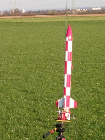

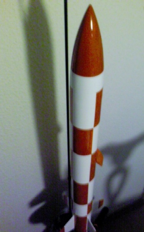

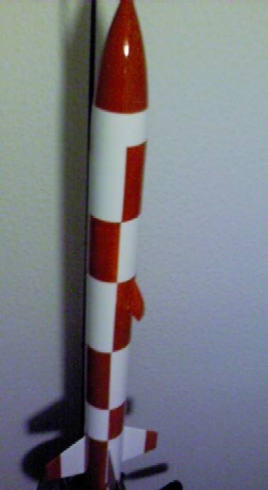

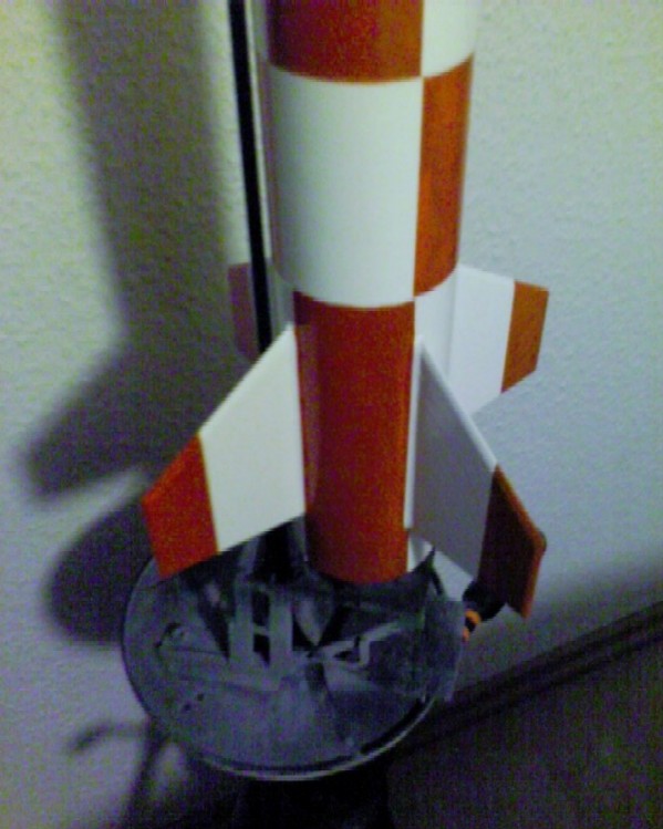

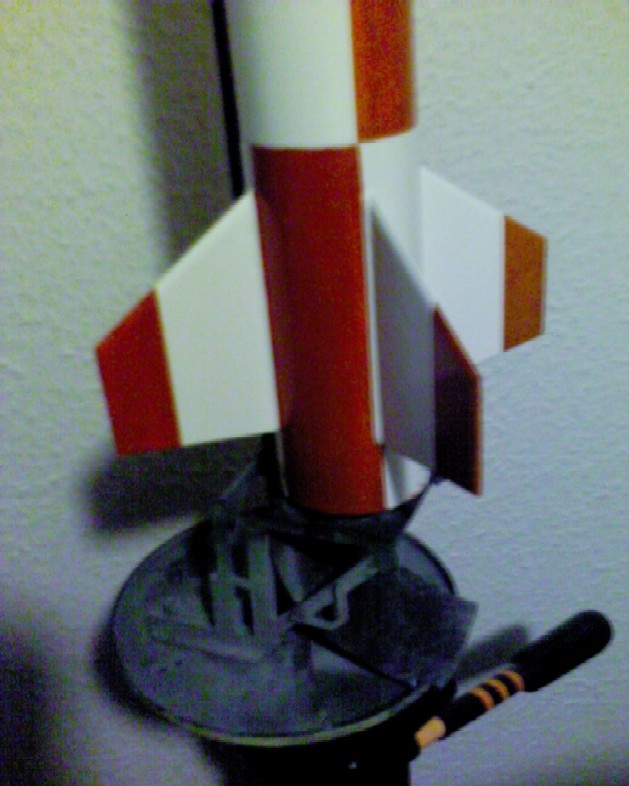

Habe am gestern meine „Neue“ Video Rocket fertig gestellt.
Sie ist 770mm lang und hat 60mm Durchmesser bei 324g Startgewicht.
Angetrieben wird sie von zwei D7-3 und wahlweise zwei mal Held1K oder zwei mal C6-3.
Laut Space Cad soll sie eine Höhe von ca. 296 Metern erreichen (mit zwei mal D7 und zwei mal H1K).
Um einige Mankos der Nike Smoke auszumerzen habe ich u.A. die Cam genau mittig installiert, da ich bei der Nike das Problem mit dem Schwerpunkt nicht behoben bekam.
In der Nike ist die Cam im oberen Teil direkt vor der Spitze untergebracht.
Auch hat die RSR-28 VidR eine etwas stärkere Motorisierung bekommen.
Das Bergungssystem ist von der Nike Smoke übernommen, da es sehr gut funktioniert.
Mal sehen wann sich ein geeignetes Startfenster ergibt.
Wettermäßig sieht es bei uns hier gar nicht so rosig aus….. mad

Starke Lackierung! Sieht super aus! Was für eine Kamera ist da drinn?

Es ist eine Aiptek Mega PenCam plus 1,3MPix.
Die Lackierung habe ich ein wenig von der M.A.D 3 und SYS4 abgekupfertsmile
(Ich hoffe betreffende Personen nehmen mir das nicht krumm)angel

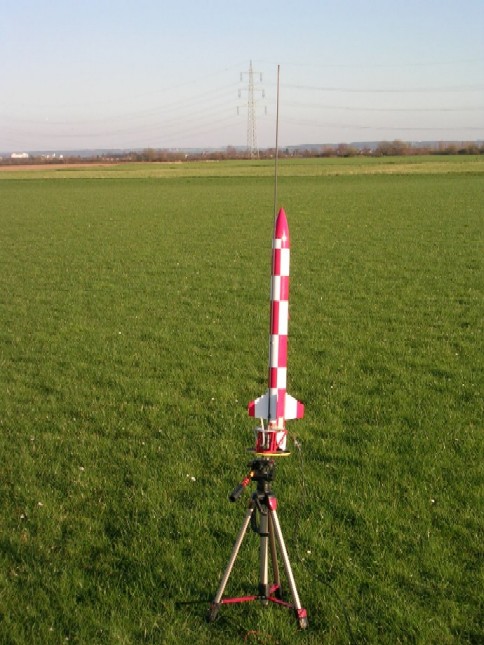

Am Sonntag ist sie nun geflogen....
noch ohne Cam...

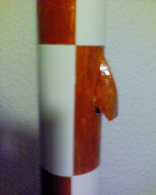

Ach ja und Ralfs 1/2 Luna ebenfalls...

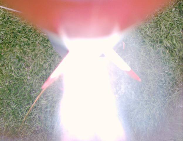

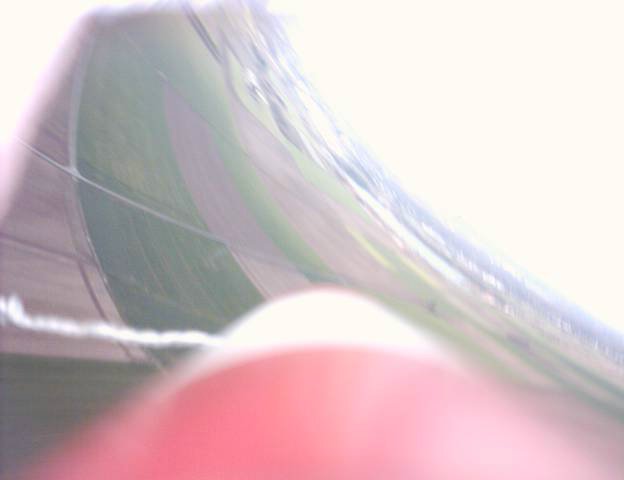

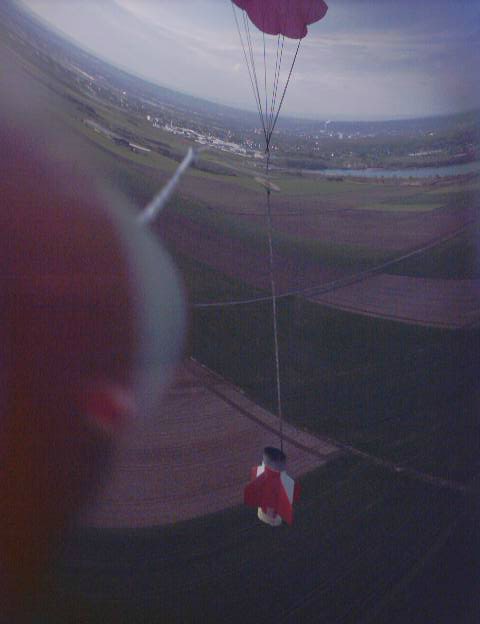

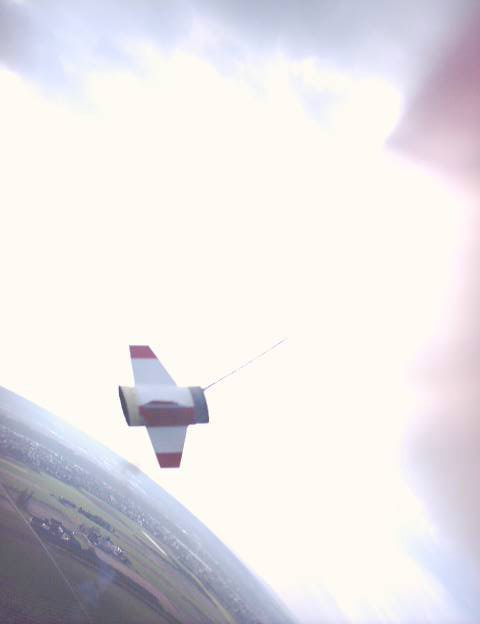

Gestern machte sie Ihren ersten Flug mit Nutzlast....
der silbrige Fleck ist der Rotter See
Ralf u. ich beim hiterherschauen....
Alles in Allem war es ein super Flug, und höher als die Nike Smoke ist sie auch gekommen....
Ein hoch auf diese Kamera. Sie ist echt genial und macht wirklich gute Bilder.
Sie hat gestern auch Ihre erste Taumelbergung ohne Fallschirm hinter sich und ausser dem bereits erwähnten Problem mit dem Abkacken durch spannungsverlußt beim Aufschlag ist der Cam nichts weiter passiert.
Beim zweiten Flug klappte dann alles wunderbar wie die Bilder Zeigen.
