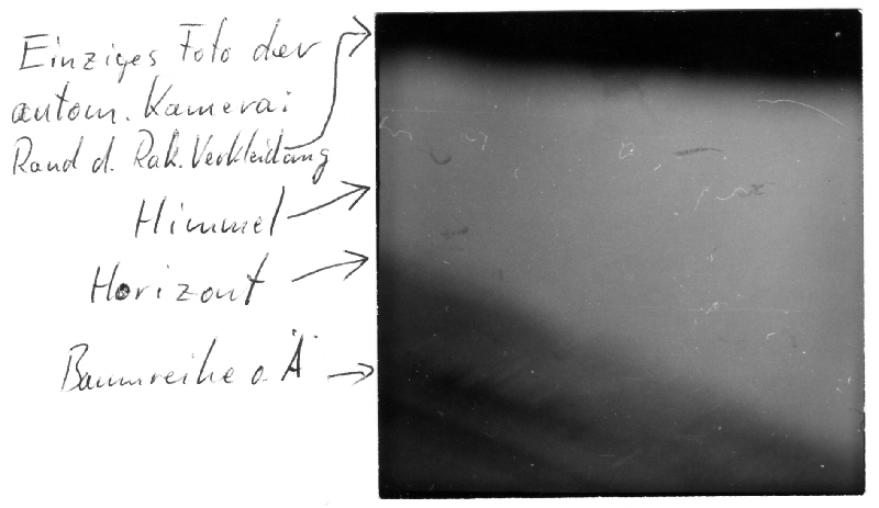

Konntet ihr denn das ein oder andere Bild während der "schnellen Landung" machen ?
Nur "das ein", - zum "anderen" blieb keine Zeitwink

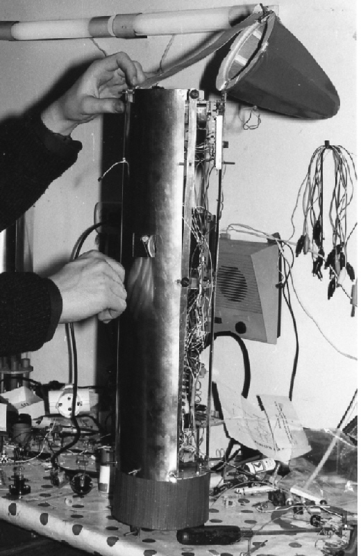

Die Technik in den Raketen kommt ja kurz im Film vor, aber wenn's Dich genauer interessiert, kann ich Fotos und Beschreibungen davon hier einstellen.

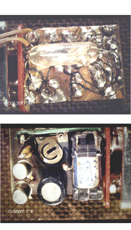

Die verlorene Elektronik des Drall-Versuchs war z.b. ein 2-Transistor-Timer mit 9V-Block:

Also wenn Du noch mehr Infos zur Technik hast, dann stell' es ruhig hier rein. Ich finde es total klasse, was Ihr damals auf die Beine gestellt habt. Die Bilder von eurem Ur-TinyTimer sind ja heiß. Ich glaube, für einen Elektronik-Neuling wären die Schaltpläne die reinste Einstiegs-Droge... Wie habt Ihr den Fallschirm-Auswurf realisiert gehabt? War das eine Mechanik oder eine Pyrotechnik?

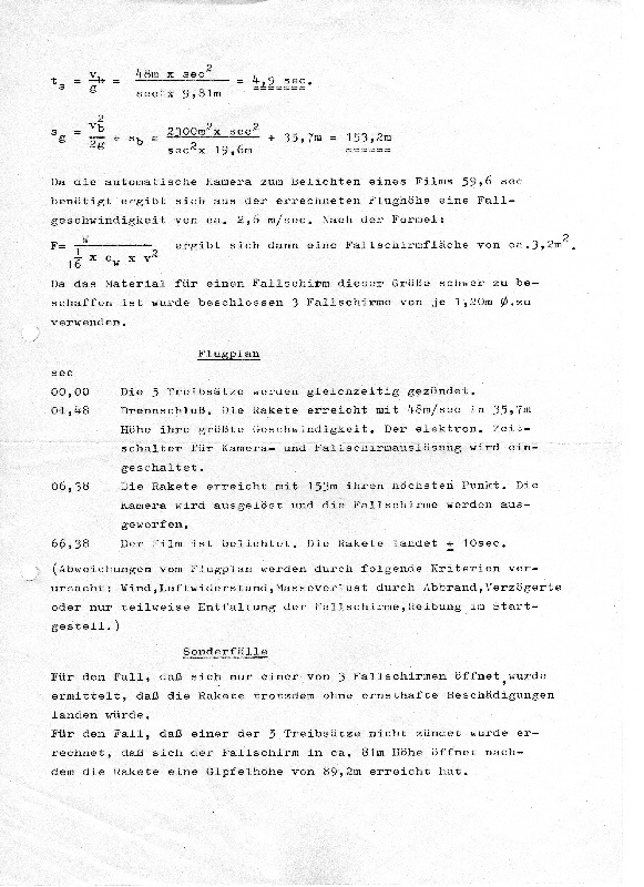

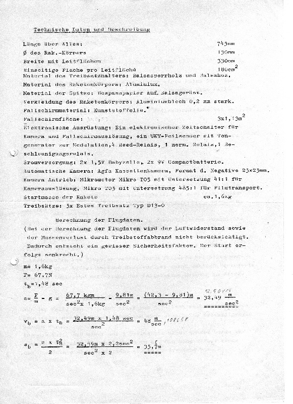

die alten Pläne habe ich gerade vergeblich versucht, ins Archiv hochzuladen. Aber vielleicht klappt es ja noch.
Bis dahin hänge ich sie Dir mal z.T verkleinert hier 'dran, - schwer zu lesen allerdings.
Interessant ist, daß ganz am Schluß der tatsächlich eingetretene Fall erwähnt wird, jedoch die Fallschirme nicht entsprechend ausgelegt wurdenfrown
Die im Text genannten Treibsätze wurden nicht verwendet.

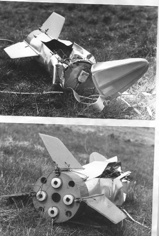

Der Fallschirmauswurf bei der Foto-Rakete war elektromechanisch: die Spitze klappt durch eine Feder auf, wenn sie nicht durch einen Fanghaken geschlossen gehalten wird. Auslöser für den Fanghaken ist ein Bauteil, das ursprünglich als elektrischer Fernauslöser für Kameras mit Drahtauslöser-Anschluß gedacht war, also ein spannbarer Stift, der bei einem 3V-Impuls hervorschnellt und den Fanghaken löst.
Auf den Fotos ist mehrfach das breite Elastikband zu sehen, das einmal die maximale Öffnung der Spitze vorgibt, andererseits im zugeklappten Zustand die Fallschirme umschließt und beim Aufklappen rausschleudert. DAS hat ja, wie im Film zu sehen, gut funktioniert.
Bei der Drall-Rakete wurde ein Pyro-Element genutzt: eine Micro-Glühlampe ohne Glas mit einer SP-gefüllten Hülse `drauf. Auch das hat immer zuverlässig funktioniert, nur mit der Fallschirmbefestigung hatten wir oft Problemewink

Du hast ja wirklich alles schön zusammengestellt. Mit Fotos, Berechnungen,
Sicherheitsbetrachtungen. Ich finde das echt mustergültig. Klasse.
