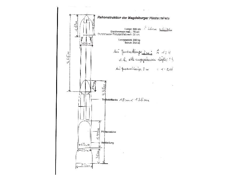

Hallo Leute,
am 29 Juni 1933 startete Rudolf Nebel auf dem Gut Mose bei Magdeburg
seine ca 8 Meter hohe Flüssigkeitsrakete.
Die Rakete war dafür ausgelegt in einer Pilotenkapsel einen Menschen zu transportieren.
Wetterbedingt missglückte der Start leider, weil sich die Rakete auf dem durch Regen
verzogenen hölzenern Startgestell verklemmte...frown
Trotzdem war dies einer der ersten Schritte in Richtung bemante Raumfahrt!
Mich würde mal interessieren ob diese Art Raketenaufbau überhaupt hätte funktionieren können?
Das Prinzip wurde ja kurz danach offenbar verworfen, zumindest sind mir keine Raketen bekannt
die darauf basieren!?
Es handelt sich dabei um eine Art, ich nenne es jetzt einfach mal laienhaft "Pferdekutschenprinzip",
also der eigendliche Raketenantrieb sitzt in der Spitze, an einem langen Gestänge dahinter
hängen die Tanks und die "Pilotenkapsel".
Der Abgasstrahl wirkt also direkt auf die dahinter liegende Sektion!!!
Hat irgendjemand hier sowas schon mal gebaut und Erfahrung damit?
Lässt sich so eine Rakete mit unseren heutigen Mitteln/Programmen hier überhaupt berechnen,
wo doch alles irgendwie umgekehrt ist?
Wie realistisch wären die Ergebnisse?
Was meint ihr dazu???
Gruss Andreas
(hier mal eine originale Skizze, leider in nicht besonders guter Qualität aber ich hoffe
das Prinzip ist zu erkennen!?)
Geändert von Andreas B. am 28. April 2011 um 23:41

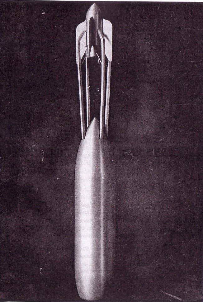

Zu der Magdeburger Pilotenrakete gibt es auch ein gleichnamiges Buch , sehr interessant! Die haben damals den Magdeburger Magistrat ganz schön abgezockt! Eigentlich genau wie Heute, der Politik das blaue vom Himmel versprechen und an den "Wir zeigen es dem Rest der Welt" Geist appellieren, dann zahlen die. fg
Warum soll das Prinzip nicht funktionieren? Goddarts erste Raketen flogen auch so. Ich könnte mir allerdings vorstellen das die hinterher gezogene Nutzlast die Ausbreitung des Abgasstrahles behindert und damit Leistung kostet.
Goddard Rakete, die Düse ist oben. Quelle: NASA
Die Stabilitätsberechnung müsste sich eigentlich erübrigen, der Schwerpunkt hängt ja unter dem Punkt der Krafteinleitung, so etwas wie ein Pendel. Oder sehe ich das völlig falsch?
