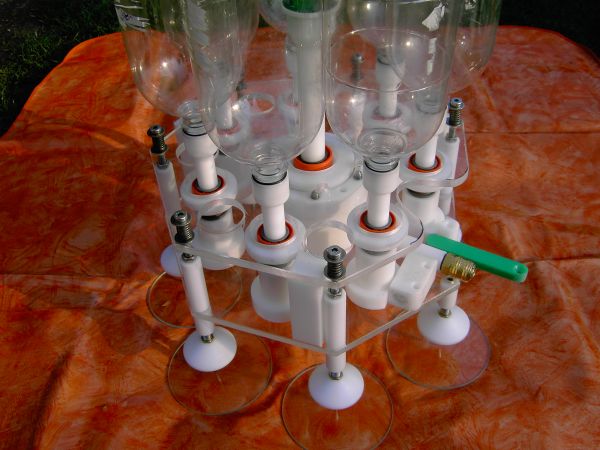

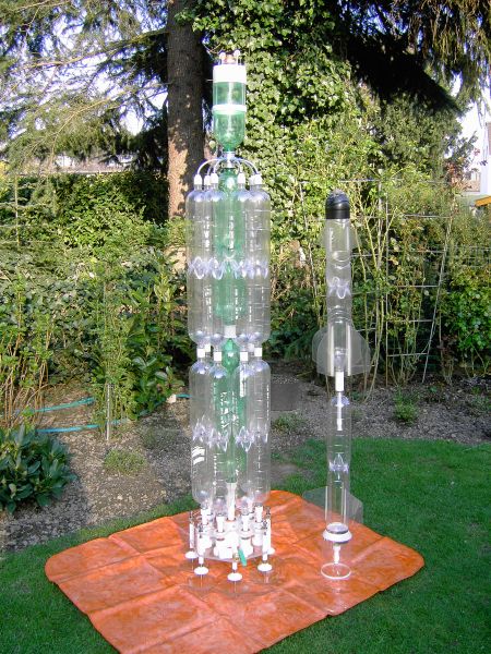

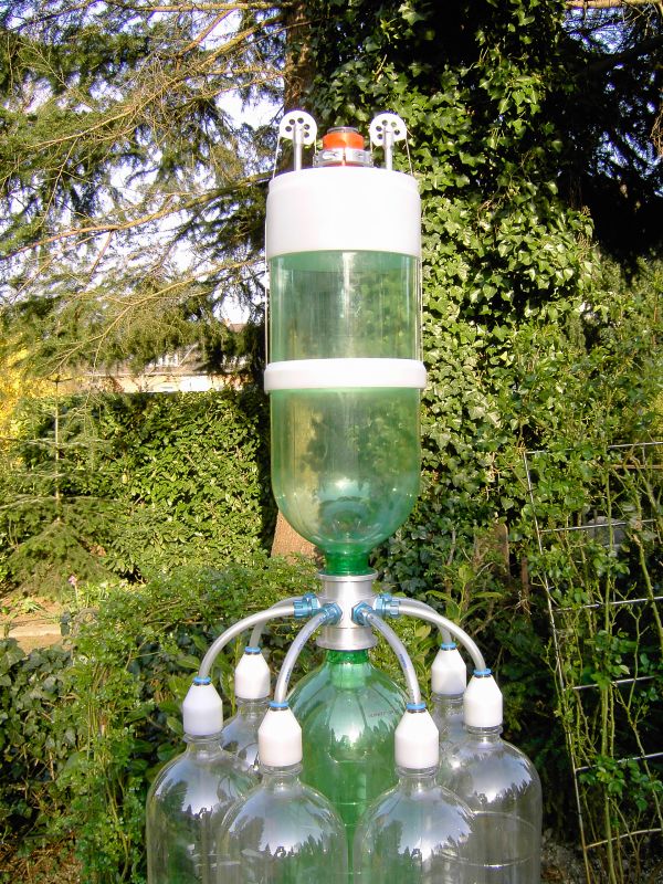

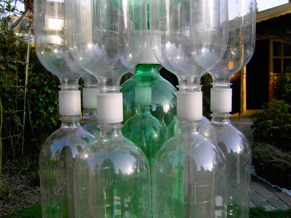

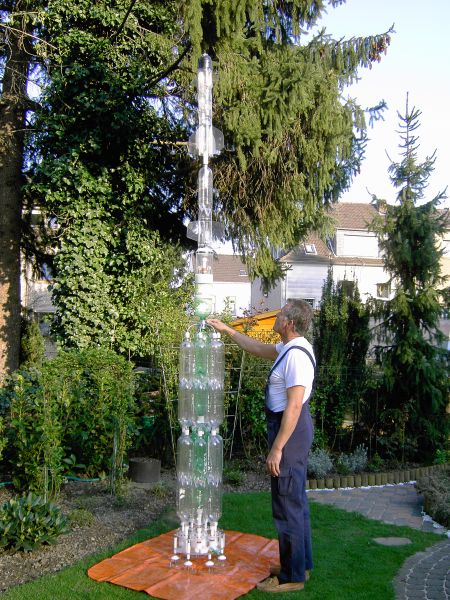

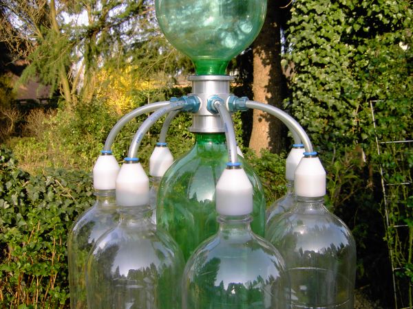

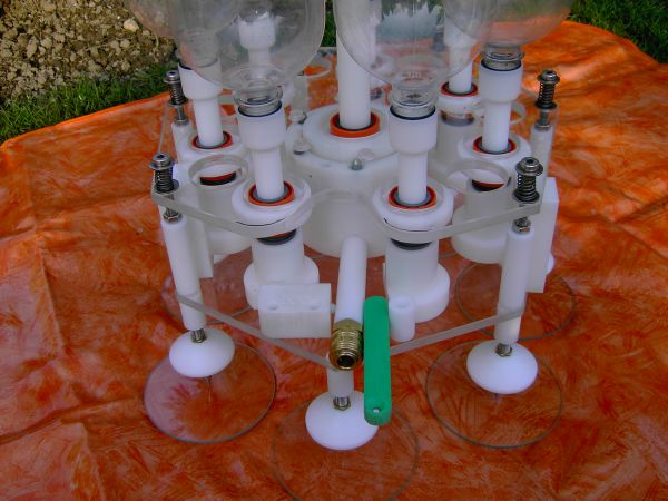

Die erste 3stufige mit einem 8fach-Cluster ist startbereit! Stufe 1: 68 Liter Volumen, Center-Düse 20mm, 7 Stück Außendüsen 9mm, Gewicht 3,2 Kg Stufe 2: 4 Liter Volumen, 9mm Düse mit Schaumgenerator, Auslöser über Gleitring und Gardena- Standard. Stufe 3: 4 Liter Volumen, 9,5mm Chrushing Sleeve. Jemand da, der mitfliegen will? Gruß Batkiter

Hast du zufällig vor, den Amis den Weltrekord abzunehmen? Das Teil ist echt Wahnsinn! Mach unbedingt ein Video, wenn du das Monster von der Leine lässt!

Jaaa!!!! Hast Du das mit dem Schaumgenerieren schon mal getestet? wolke

Batkiter!! Das ist echt....wirklich....verdammt...Hut ab!! Sieht echt megamäßig geil aus! Sind das die Gardenas für die ich sie halte?  Gruß Andy

Sprachlos. Das so genial und dann noch drei stufen...8er Cluster... Der Mann weiss es noch nicht, da steht die neue Weltrekord Wara in seinem Garten! Die wird doch bestimmt nicht unter 300m fliegen. Genial, wann ist es denn so weit? mfg Dennis
Gruß Andy
Genau die sind es! Danke
