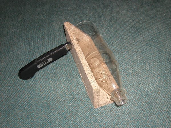

            Schneiden:  Ich schneide meine Teile mit einem Cuttermesser, einem Akkuschrauber und einem Winkel wo ich die Flaschen hineinlegen kann. Im Akkuschrauber wird eine Schraube eingespannt auf welcher ein Flaschendeckel aufgeschraubt ist. Somit kann man die Flasche in Beschleunigung versetzen. Diese Flasche wird in einen Winkel auf Holz hineingelegt. Dann fixier ich noch mit einer Schraubzwinge ein anderes Stück Holz vor der Flasche um die Flasche zu arretieren. An diesem Stück Holz leg ich auch dann mein Cuttermesser Messer an damit der Schnitt immer gleich ist. Nun versetz ich die Flasche mit dem Akkuschrauber in Drehbewegung. Dann drück ich vorsichtig das Cuttermesser auf die Flasche. Dann erhöhe ich den Druck immer mehr bis schließlich z.B der Boden der Flasche abgeschnitten ist. Diese Methode funktioniert in meinen Augen sehr gut weil man das geschnittene Teil nicht mehr entgraten muss. Die Mittelstücke haben eine Länge von 11cm, die Muffen jeweils eine von 5,5cm. Vorteil: Man bekommt zwei Muffen aus einer Flasche. Schleifen: Ich schleife die fertig geschnittenen Teile mit einem Dremel und einem Schleifaufsatz. Das schleifen geht damit ratz-fatz und es fallen einem nicht die Hände danach ab wie wenn man z.B. mit der Hand schleift. Man muss nur darauf achten das der Aufsatz nicht zu fein ist. 80-100 dürfte ganz gut gehen. Schrumpfen: Zum Schrumpfen verwende ich ein Bügeleisen welches ich auf mittlere Hitze Stelle und dann die Muffe draufstelle und diese leicht drehe. Bei ganz Wiederspenstigen Muffen (0,5er Kaliber halte ich diese falls sie sich nicht in die Körperstücke schieben lassen noch kurz in kochendes Wasser. Kleben Ich klebe den Tank mit "Ponal PU Construct", ein bewährter einkomponentiger Klebstoff. Den Kleber schmiere ich immer auf die Mittelstücke. Gruß Andy Geändert von andreasweber am 10. April 2007 um 14:31 Meine Texte sind nach irgendeiner Rechtschreibreform verfasst! Welche weiß ich selber nicht so genau! ;-) http://www.ichwerdegooglebenutzenbevorichdummefragenstelle.com/ |

            Hi! Schrumpfen: Ich stelle/lege das Bügeleisen immer auf die (geschliffene!) Muffe und drehe es immer leicht in und her, wenn das Eigengewicht nicht ausreicht einfach draufdrücken   Die Muffe schleife ich vorher, da ich damit überstehende Ränder/Grat entferne und das zu einem ungleichmäßigen Schrumpfergebnis führen würde. Wichtig ist, dass man darauf achtet, dass die Muffe auf allen Seiten gleich doll geschrumpft wird! Deswegen nicht nur eine Stelle beobachten sondern immer rundherum und ggf. nur auf einer Hälfte Schrumpfen/erwärmen! Die Muffe darf nicht abknicken(90°-Biegung)! 45° haben sich bewährt. Schneiden: Ähnlich wie bei andreasweber. Ein Winklestück mit ... ...ach was laber ich!   Seht selbst: Normalerweise mache ich das noch mit einem Akkuschrauber. EDIT: Und dazu hier noch ein Video: Flaschenschneidenvideo An alle (insbesondere an die Neuen): Die Bohrmaschinenmethode (siehe oben) ist sehr praktisch und hat sich bewährt. -Es geht schnell (ein Schnitt ca.5 Sekunden!!!) !!! -Der Schnitt wird seeehhhr gerade!!! -Wenig Verschnitt! Schleifen: Bei der Bohrmaschinenmethode kann man insbesondere die Muffen schon kurz vor dem schneiden schleifen indem man einfach Schleifpapier statt Cutter an die Flasche hält (ca.10 Sekunden!!!). Sehr WICHTIG: Die Muffen von außen an den Rändern ordentlich schräg anschleifen (entgraten), damit sie besser in die Mittelteile gehen! Bei den Mittelteilen genauso nur von innen! Kleben: Die_Ganze_Klebefläche (beide Seiten!!!) einstreichen! Mir ist es früher schon oft passiert, dass die Klebung beim Schieben einfach "trocken gelaufen" ist und damit der Schmiereffekt des klebers weg war, dann war Schluss mit Schieben! -Für die unter uns, die nicht so kräftig und schwer sind gibt es hier einen Tipp für's Ineinanderschieben: Presse Viele Grüße Olli Geändert von wolke am 19. März 2009 um 15:55 Je mehr Käse, desto mehr Löcher. Je mehr Löcher, desto weniger Käse. Also: Je mehr Käse, desto weniger Käse. |
